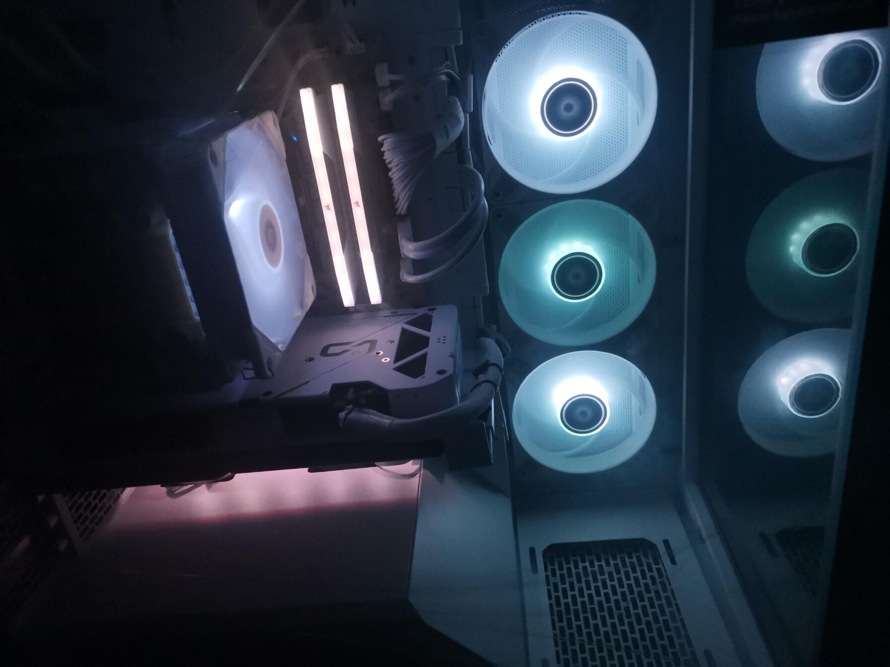

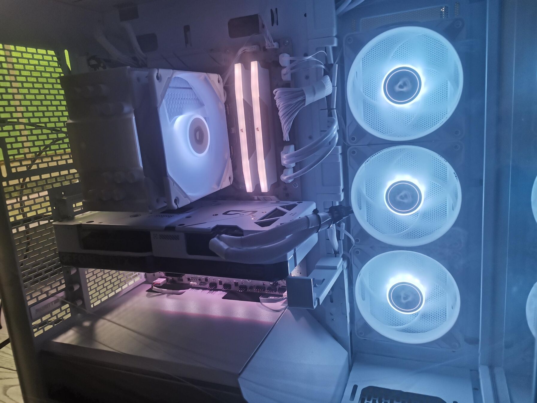

Sziasztok! Kérdéssel fordulnék hozzátok,remélem jó helyen vagyok, ha nem kérlek jelezzétek. Ez a konfigom, és 1-1 óra játéktól is 100fokra melegszik a CPU-m. Ez hosszútávon nem tudom mennyire jó, mennyire kéne törekedjek a hűvösebben tartására, mert 95fokot találtam neten maximumnak, h afölött már lehet nem egészséges.
Asrock B650 Steel Legend
ASUS GeForce RTX 4070 DUAL OC White 12GB
AMD Ryzen 5 7600 3.8GHz
ID-COOLING SE-226-XT ARGB SNOW
Corsair VENGEANCE 32GB (2x16GB) RGB fehér
ARCTIC P12 A-RGB 3-Pack (ACFAN00258A) Fehér
PHANTEKS NV Series NV5 white
Corsair RM750 80+ Gold - 750W (CP-9020231-EU)
Kingston SNV2S1000GJelenleg a CPU hűtőmön kívül 3db ventim van, hogy tudnám lejjebb tornászni a CPU hőfokot? (többi amúgy sokkal alacsonyabb, a CPU kimagaslóan sok)
A gépház még 5 venti hellyel rendelkezik. Milyen elrendezést javasoltok?[kép] Ez az én setup-om
[kép] EZ pedig egy netes kép a gépházról, 3as sor befér még felülre, egy hátra és egy alulra.
Olvastam h érdemes átfújatni ilyenkor a levegőt, elöl pl beszívatni, hátul kifújatni. Vagy esetleg a lentivel beszívatni és felül kifújatni. A ventilátorok fújása/szívása hogy variálható? Mert a ventiknek van eleje/hátulja (keret) és a propellerek se szimmetrikusak. Van spec fordított "venti" is? Hogyan működik ez? Ti hány ventit és milyen irányokat ajánlotok, szükséges-e egyáltalán több ventilátor ennek a setupnak?Kevésbé fontos off topic, nem tudom összefügg-e de amikor nagyon melegszik a gép (játék közben) A centik színhőmérséklete elüt egymástól (nem csak az erre legkényesebb fehérnél) [kép] Alapjáraton teljesen homogének egymással, max egy nagyon picit üt el a középső a többitől. Mitől lehet ez? A ventik vadi újak és szettben egyben lettek vásárolva.
Válaszotokat előre is köszönöm!

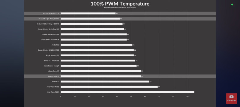

Elmondja a pali a videóban, hogy erősen torzít a mérési eljárásuk, hogy jobban kijöjjenek a különbségek.
Én most váltottam redux P12-ket (ami elvileg egy régi NF-F12) A12-kre: Házventinek használom őket, így nem tudok arról nyilatkozni, hogy mekkora a különbség radin, de a hangjuk, meg főleg az általuk keltett rezonancia ég és föld. -

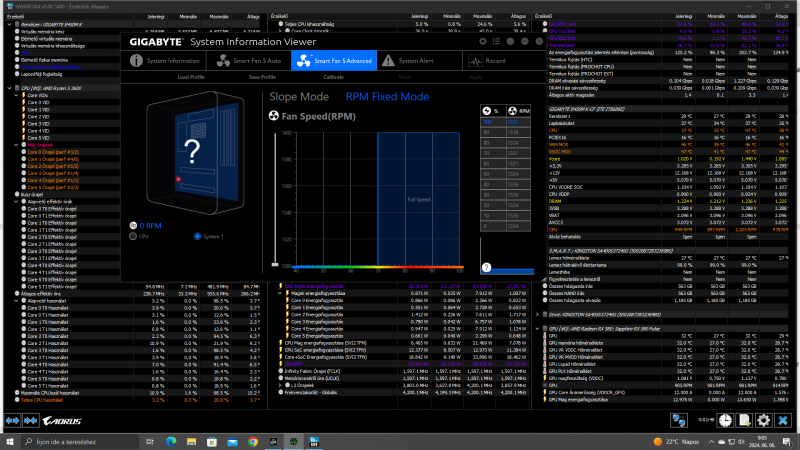

Ha egy másik HUB-nál is ugyanezt csinálta, akkor nem lehet, hogy tényleg valami az alaplappal van, esetleg a BIOS-ban a ventilátor szabályzás nem PWM-en van?
De,biztos PWM-en van. Csak nem értem hogy a hub-hoz milyen beállítás kell akkor ha a PWM nem jó?
Megnézem majd Biosban azért. -
heavygrip
Próbáltam több kábellel is illetve nem megtörni. Gyárilag 3 pineset adnak hozzá, először azt hittem ez a gond,de már korábban is beszéltük mivel satáról kapja a hub az áramot ezért adnak hozzá 3 pines kábelt.
Más lapban a kérdéses ventilátorokkal mit csinál?
Ugyanezt csinálja. Nem látom a fordulatot. Az egy - nem tudom hirtelen milyen nevű, majd rá keresek - vezérlő és a távirányítón lehet a fant vezérelni de az nem számos, mivel sehol nem írja a fordulatot, így hagytam a pcsába. -
blp85
heavygrip #44171 üzenetére
Mondjuk tényleg fura, ha a HUB a lappal kábellel össze van kötve, akkor mi okozza a problémát (hacsak pl.: a gyári összekötő kábele nincs megtörve). Más lapban a kérdéses ventilátorokkal mit csinál?
Erre gondolok:
Fan Control Mode
- Auto Lets the BIOS automatically detect the type of fan installed and sets the optimal control
mode. (Default)
- Voltage Voltage mode is recommended for a 3-pin fan.
- PWM PWM mode is recommended for a 4-pin fan. -
heavygrip
Nem tudom, nem tudok rájönni mi lehet a baj,ugyanis ezelőtt egy 3pines ventit is tudtam ezzel az aljzattal szabályozni (én a CPU fanra csak a CPU t kötöm, arra nem szívesen kötök semmilyen hubot)egy mezei deepcool ventilátor volt amelyik fixen egy színt tudott és max 1300as fordulatra volt képes. Olyan fordulatot állítottam be vele amilyet akartam.
A lapon b450 M K, csak egy fan aljzat van a CPU -n kívül, a többi ventilátor molex kábelen ment max fordulaton, mivel ez elég hangos volt ezért, vettem egy Aigo ARGB -venti szabályozót. Annál is szépen mentek a színek,de már a fordulatot nem láttam és nem is tudtam szabályozni. Ugyanúgy maxon tekertek a ventik.Én évek óta a giga app centert használom. A másik lapon X370 és a meglévőn b450 is tudom zökkenőmentesesn állítani. Nem akartam egy másik progival szabályozni, mivel a gyári progi bevált nekem.
blp85
heavygrip #44169 üzenetére
Nekem kicsit fura, hogy ezt produkálja. Régen szintén Deepcool FH10-es HUB volt a gépben, de annál simán lehetett szabályozni (a tápot SATA-n keresztül kapta, az alaplappal pedig egy kábellel volt összekötve). Bár annál nem PWM-CPU volt.
Mondjuk kíváncsi lennék, ha a CPU csatlakozóra van kötve, akkor hogy szabályoz (a lapod user manualja szerint tudja a FAN aljzat is a PWM-et)?
A BIOS-ban milyen szabályzási mód van beállítva?
Illetve nekem most ASUS alaplapom van, de nem használom a gyári szoftvert ventilátor szabályzásra, mivel a FanControll program nekem jobban bejön, és ott van beállítva egy nekem tetsző görbe szerint a szabályzás. -
heavygrip
Igen, és ezzel nem is lett volna különösebben bajom,de nem láttam és nem is tudtam szabályozni a fordulatszámot.
A mellékelt 4 pines csatlakozóval sikerült. Igaz 4 ventilátor köthető rá,de legalább tudom szabályozni. Most mind a 4 venti 920as fordulaton teker.
Elől van 3db, hátul 1db. Felül nem megy így a venti,majd arra meg kitalálok valamit. -
heavygrip
Igazság szerint én se használom szívesen. Az RGB-s része pl rendbe van,de ventit vezérelni nem igazán lehet vele. Van egy másik, azzal se boldogultam. A 3. a másik gépbe van,de annak is az RGB-s részét használom.
Tehát már most kijelentem én is, hogy 3 különböző vezérlő után én se igazán ajánlom.Köszönöm azért.
heavygrip
A fentebb említett elosztót a deepcool vezérlőre értettem. Tehát most azon van és nem látom hogy mennyit mennek a ventik. Elég csendes a gép, ezért is tippelek a minimális 500as fordulatra.
Mindegy,ma megpróbálom azzal a kábellel, amit adtak a 3 RGB-s ventikhez [link]
Ez egy 4pines és 4 ventit lehet rá tenni. Hátha jó lesz...Csak ha már megvettem azt a deepcool vezérlőt,ami képes ha jól emlékszem 8 ventit is fogadni akkor inkább azzal próbáltam volna vezérelni őket, de sajna nem jött össze.
Az alaplap egyébként egy gigabyte b450m k. Csirke a lap, egy fan csatlakozó van rajta a CPU-n kívűl, ezért is lett volna jó a vezérlő. -
heavygrip
Kezdetben egy 3 pines ventit tettem rá és tudtam szabályozni. Aztán egy 4pines jött, értelem szerűen azt is tudtam. Ezután vettem egy 4es elosztót,rá kötöttem 4 db 3pines ventit,de mind maximális fordulatszámon járt, ezt onnan tudtam hogy mutatta a hwinfo illetve a gigabyte app center is, hogy mind a 4 ventilátor 1300 fordulaton teker.

Az a problémám hogy nem tudom szabályozni a fordulatot illetve se a hwinfo,se a giga app sem látja a tényleges fordulatot.A táp kábel is rá van kötve a deepcool vezérlőre.
Jól lehet hallani hogy maxon tekeri a ventit.
Egyébként ez egy deepcool ch370 rendszer hűtő. [link]Mi lehet a gond?
Előre is köszönöm mindenkinek!
