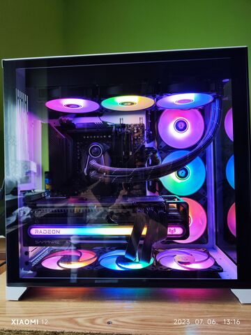

Hát sokkal halkabb lett de nem hűvösebb mióta megfordítottam a z oldalsó ventillátorokat a raditátor meleg ami eddig nem volt. De a végeredmény fontos nem kell új házba költöznöm. A ventillátorokat kell később maximum le cserélni mindenhol a házban hogy nyerjek pár C°-t de hatékonyak legyenek és jól nézzenek ki.

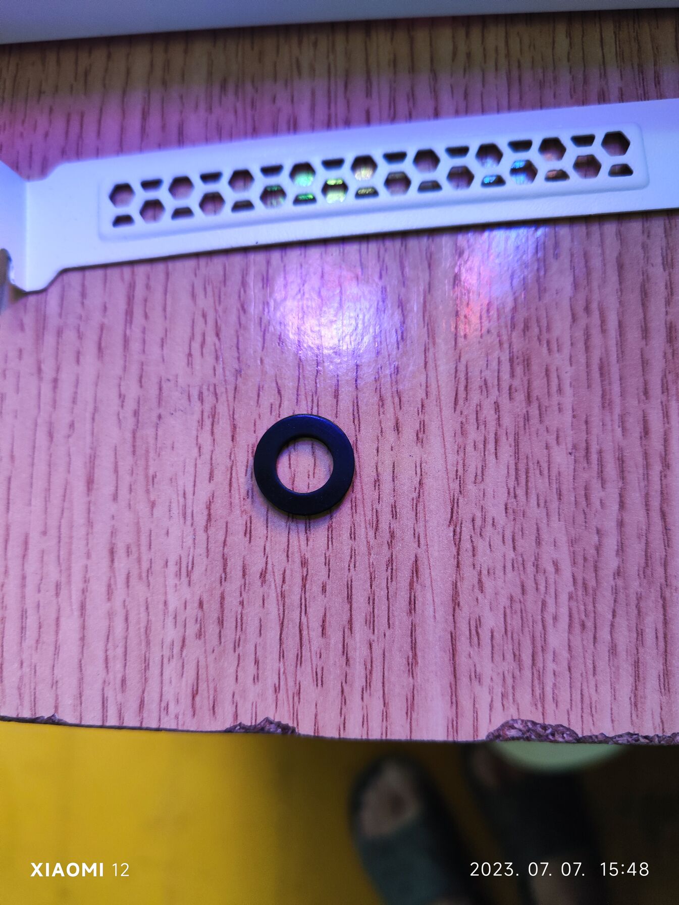

Ha bementek egy csapágyboltba, lehet válogatni hézagoló gumigyűrűt az összes elképzelhető méretben, többféle színben, keménységben, kb 500 ft/100 db körüli áron. Ha hosszú hézagoló kell, akkor meg mipolán cső, 300 ft/ méter, és tetszőleges darabokra vágni.
Zamma
Ó, hogy mondjam hogy megértsed.
A gumitüskére tudsz ráhúzni 1-2 alátétet így nagyobb húzóerőt/feszítést tudsz vele elérni. Másik módon nagyobb lyukakba is tudod így használni. Én néha használok ilyen megoldást, abszolút bevált!
Természetesen a rezgést csillapítja így is... -
blp85
A venti alatt nem látszanak ezek a gumik, így nem ront az esztétikán sem, illetve szerintem ez a legolcsóbb és egyben rezgéselnyelő megoldás. Az Arctic ilyen ventilátorait nekem nem sikerült gumitüskékkel lefogatnom (AKASA volt otthon, de az nem fogta úgy meg, ahogy szerintem kellene neki).

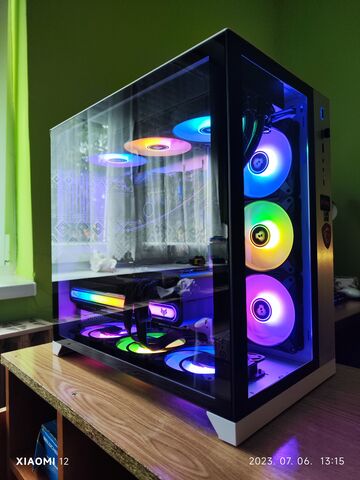

Speedy007 #42733 üzenetére
Presze, pofonegyszerű a megoldás . A ventiket meg kell emelni fél centivel, akkor megszűnik a daráló hang.
Alátét (gumi /parafa/ textil /akármi ) vagy gyári megoldás :
[7mm gumi]
[2cm műanyag]
stb -

Tedd már meg a kedvemért hogy így állítod be a hűtés irányát:
- oldalsó befelé szív
- radi kifelé fúj
- alsó befelé szív
Így lesz pozitív nyomás a házban, ami rásegít a radira is...Lehet hogy ez meg is oldja a problémád, ha nem, jöhet a vásárlás...

Már nem azért, de 1000rpm minden csak nem alacsony fordulatszám.
500rpm, ami a fele már annál inkább. Egy ilyen házban, ennyi ventilátorral terhelve sem kéne szvsz 1000-en menniük.Miért jó 3 befúvó és 6 szívó ventilátor egyébként?
Szépen néz ki, de az oldalsó alsó konkrétan kiszívja a friss levegőt. -

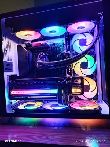

Miért kell járatni a az alsó ventiket 1000 RPM-en? Lőjél már egy HWinfot terhelés alatt légyszi...
Hát, a mondás igaz: a szépségért meg kell szenvedni...
2 iránya van a megoldásnak:
1. kicsit elemeled - kb. 2 mm-re - a ventit távtartóval - viszont a hűtés nem lesz hatékony
2. veszel komolyabb ventiket - amiket már korábban is javasoltam - ez anyagilag ráfizetéses
Próbáld meg az elsőt, ha nem jön be akkor jöhet a másik... -

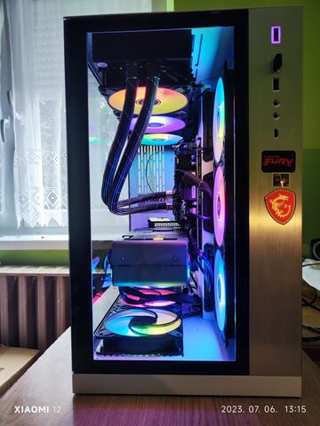

Megjöttek a Arctic P12 PWM PST A-RGB 0dB Black ventillátorok hát.... AIO-n sokkal halkabbak mint a házba szerelve 50%-ra levéve is "búgó" szerú hangja van. Még egy kicsit játszom még vele utána meg majd gyűjtök komolyabbra egyenlőr megteszi hogy ne főjön le a kv a házban.
