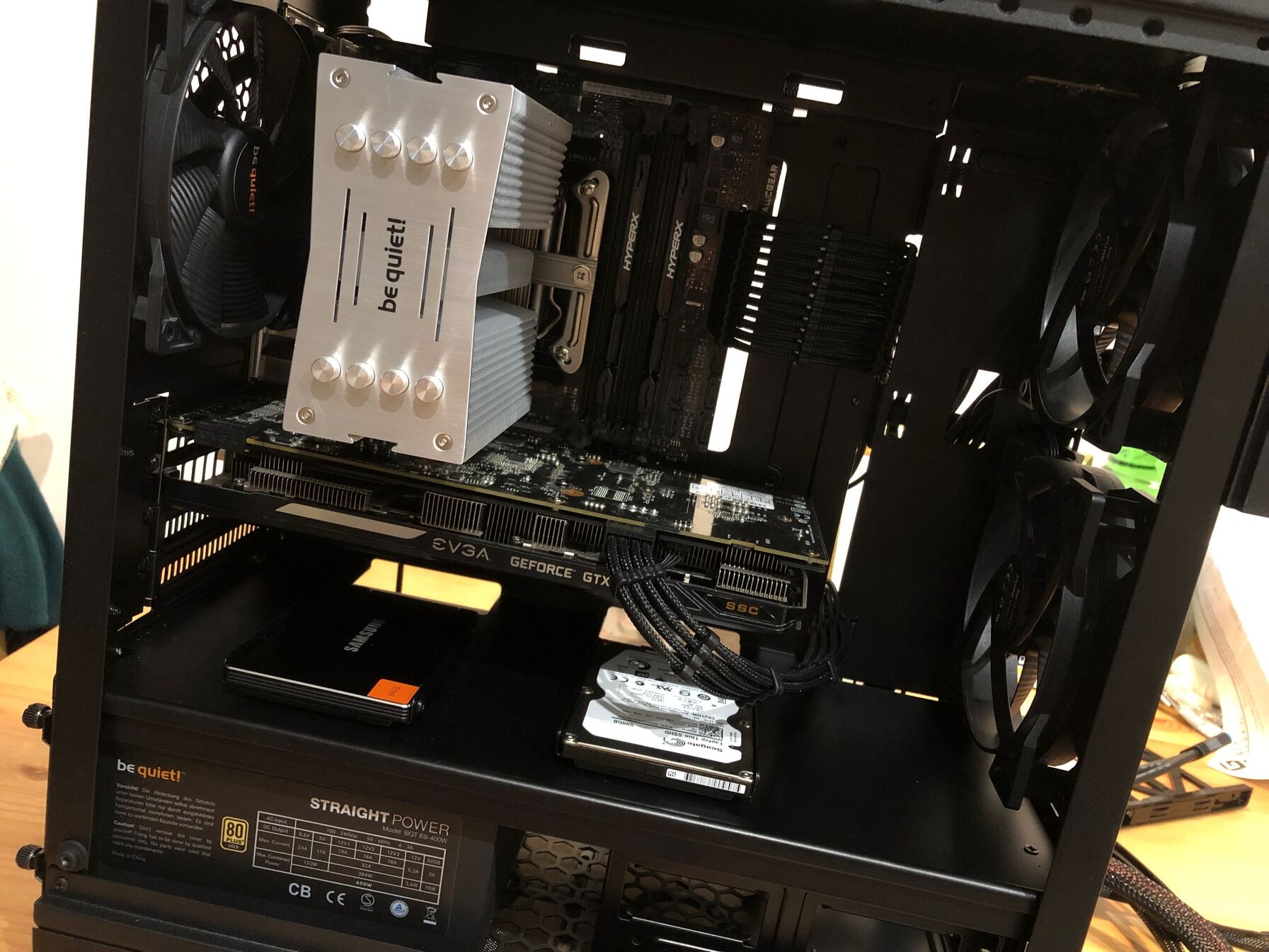

hoffman_ #35383 üzenetére
"azt gondoltam volna, hogy ha célirányos a levegő útja, akkor egy nyitott tető még ront(hat) is a helyzeten. úgy fest tévedtem"
Jol gondolod,ronthat , en is be szoktam fedni a felso szellozoket .De ez csak akkor ervenyes, ha van megfelelo front-back airflow. (mesh front )
Parszor szereltem mar zart elolapos hazakat ,mert nagy divatt lett ujabban. Ezeknel a legjobb a top intake kozvetlen a cpu huto elott betolni a friss levegot. Vagy a negativ legnyomas is jol mukodik (1 venti elol a VGA ra fujjon , a teto ha racsos meg szabadon venti nelkul .Igy ahatso kifujo tobb levegot mozgat mint a lefojtott elso , szoval a teton is befele fog aramlani a levego a CPU-hoz.) -
Zwiebi
Az ilyen problemakat kiserletezessel lehet megoldani. Vedd le az elolapot, es nezd meg, hogy ugy milyen a helyzet. Levego nelkul egy venti sem mukodik, es mar az elozo hazad is nagyon le volt fojtva, ez pedig szinte teljesen zart. Ez a kulonbseg a ketto kozott. Ezen jobb venti sem tud nagyon segiteni, foleg nem ugy hogy halk is legyen (kisebb fordulatszam = kisebb legnyomas).
A Pure Rock ala nem tudsz tul sok pasztat tenni, mert kinyomja a felesleget amikor rahuzod a csavarokat (ezeket ellenorizheted amugy).
HDD-k nagyon tudnak rezonalni, erdemes megnezni kikapcsolva. Ezen felul meg mindig azt mondom, hogy probald ki forditott ventikkel. A passziv huto az egy akadaly a levego utjaban, ami amugy is egy haldoklo utolso lehelletenek erejevel erkezik oda, tehat inkabb eloszlik az alacsonyabb nyomasu teruletek fele ahonnan a hatso venti elszivja. Ahol nem lesz legmozgas az a hutoborda lemellai kozotti terulet. Ezert tesznek ventit a bordara.
Ha megforditanad, akkor legalabb lenne egy olyan ventid (a hatso) ami
1., kozel van a bordahoz, tehat legalabb minimalisan koncentralt a friss levego, van valami legnyomas
2., nincs 95%-ban lefojtvaHa a hazban tulnyomas van, akkor az elso ventiknek konnyebb a dolga es meg a kulonbozo reseken is tud tavozni a levego.

hoffman_

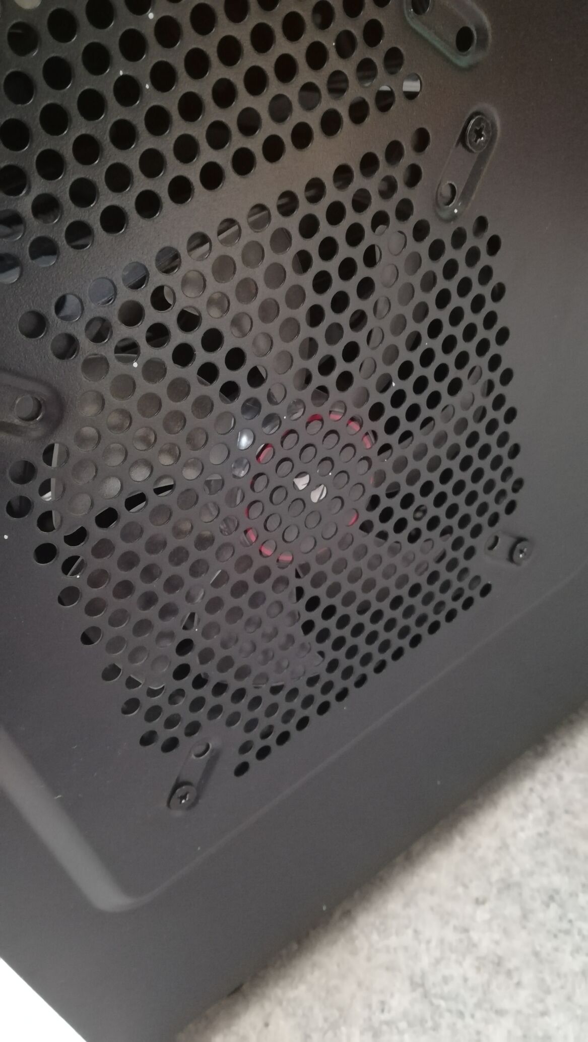

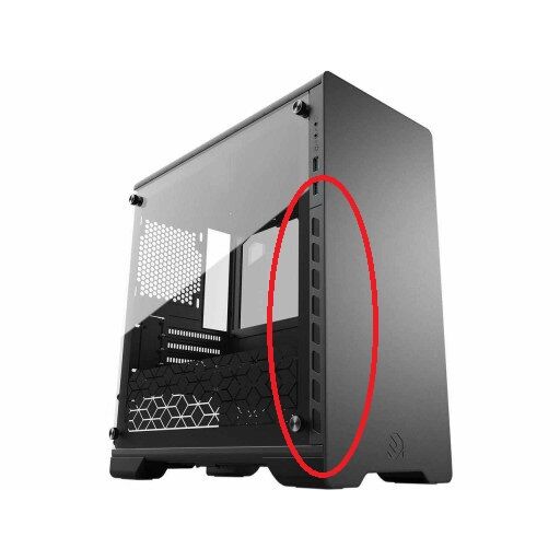

sziasztok,
segítséget szeretnék kérni, átköltözöm a kérdés ventilátoros részével ide. kiemeltem a lényeget alább:
"két problémával szembesültem. az intake ugyanaz a 2db bequiet! Pure Wings2 120mm, kifele pedig 1db viszi hátul. a ház teteje itt zárt, nem rácsos és a térfogat kb. a 2/3-a lehet a 350D-nek.
1) ugyanaz a build, ráadásul újrapasztáztam a cpu-t (előző képeken látszik, hogy passzív a cooler maga), de mégis magasabb a hőmérséklet 5 fokkal akár. szobahőmérséklet egyezik. vagy elbactam a pasztázást és lehet, hogy túl sok lett, vagy inkább tartok a kisebb levegőtérfogat és erősen zárt ház kialakítástól....
szignifikánsabban hangosabbak a ventik is. bios-ban nem változtattam, cpu fan header szabályozza mindhármat, láncolva. eddig 5-600rpm volt idle, most 800-1000 és ezt már nagyon hallani este. az intake itt egy picit még a 350D-nél is szűkösebb, de azért van nyílás kialakítva. nem tudom, hogy ez mennyit számíthat. lehet, hogy ez a gond?mit tanácsoltok? pasztázás ellenőrzése, magasabb hőfok megengedése esetleg és beletörődés? vagy új ventik? utóbbiakat szeretem, ezeknél gondolom csak jóval drágábban van tényleg halkabb."
elképzelhetőnek tartjátok, hogy ennyivel melegebb a Metallic Gear Neo Micro a kisebb térfogat miatt, mint a Corsair 350D? nekem irreális kicsit, mivel itt sincs a levegő útjában semmi, talán még kevesebb is (pl. SSD rack nincs). tényleg annyi a diffi, hogy itt zárt a ház teteje is, kisebb elöl picit az intake (bár a 350D sem volt teljesen nyitott) és kisebb a ház.
régi ház és setup
új ház és setupgondolkodtam Silent Wings 3-on a Pure Wings 2 helyett, de ahogy olvastam, nem lennék előrébb vele, static pressure venti rajtam nem segít. ebben az esetben viszont lehet, hogy nem érdemes váltanom a Pure Wings-ekről, más megoldás kellene?
ui.: a Pure Rock-ra semmiképp nem szeretném feltenni a ventijét, ezt még fontos hozzátennem
köszönöm előre is, ha van valakinek ötlete

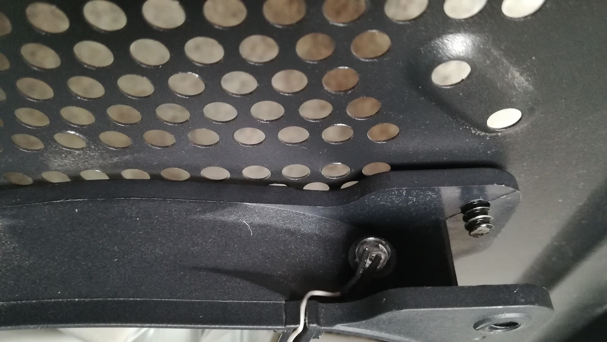

SECTORnooB #35368 üzenetére
Próbáld meg felhizlalni,szűkíteni a lyukakat pl pillanatragasztoval...száradás után szereld.

Lenne egy kis problémám a Thermaltake Riing 14cm ventikkel.
A problémám,hogy beszereléskor már a rögzítő csavarok nem "szorulnak" bele a furatba arányaiban stabilan tartják,de szokásukká vált rezonálni is. Mivel lehetne őket rögzíteni,hogy megszüntethessem a problémát?
Sajnos a furatok kitágultak elforgácsolták a műanyagot.
Válaszotokat előre is köszönöm -

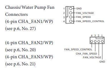

tothjozsi96
Az alaplapom lábkiosztása: [kép]
Cooler Master N200-as házba szeretném a gyári ventiket lecserélni.
Igazából nincs velük bajom, most cseréltem CPU hűtőt, Be Quiet! Pure Rock-ra, így már hallom hogy "hangos" a gyári CM hűtő.Igazából ahogy néztem előre 2-őt és hátulra lehet 1-et, illetve felülre is lehet 1 ventilátort tenni.
Én felülre nem szeretnék, hogyha nincs ellene kifogás.Az árbeli elképzelésem 10k mondjuk.

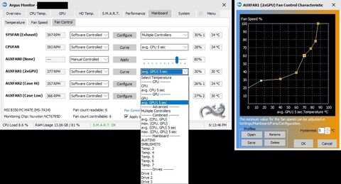

Zwiebi
chopin42 #35361 üzenetére
A borda / borda+kartya amugy milyen hosszu es szeles? Ha nagyon lelogna a 2x120mm, akkor megfontolando mas felallasban gondolkodni, pl 120+92 vagy 2x92mm. A nagy problema a videokartya hutokkel, hogy extra slim ventiket hasznalnak, ami erosen limitalja a teljesitmenyt. Egy jo 92-es is csendes es eros.
En nagyon meg vagyok elegedve az Argus-al. Speedfan nem mukodott Ryzen-el, szoval az MSI sajat Command Center-et hasznaltam, ami nem volt tul jo. Limitalt lehetosegek, durva memory leak...
Lattam, hogy van kinalat, de kiprobaltam az Argus-t es mindent tudott amit csak akartam (kulonbozo szenzorok alapjan allitani ugyanazt a ventit pl.) szoval inkabb megvettem. Minimalis az eroforrasigenye, elvan a hatterben es 8.5 USD volt 1 evig frissitessel. Utana azt a verziot hasznalhatod orokke ami a legfrissebb volt amikor kifutott az 1 ev. Teljesen stabil, szoval csak akkor veszek ujat, ha valamiert nem tamogatna mar a jovobeni gepemet.
Amugy 30-napos teljes erteku valtozatot lehet letolteni, es ha tetszik akkor csak az aktivalokodot kell beirni miutan megvetted. ha talalsz mast, akkor le lehet ugy torolni, hogy nem hagy maga utan mindenfele szemetet.
A leirasa nagyon lenyegretoroen vegigmegy a fobb pontokon: https://www.argusmonitor.com/en/how_to_control_system_cpu_and_gpu_fans_by_temperature.php

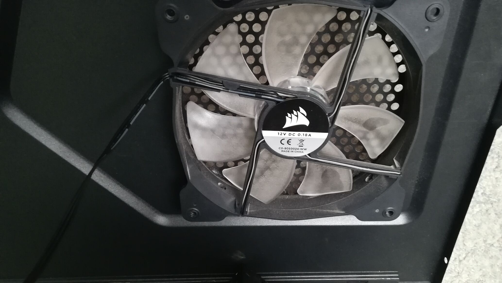

Van egy Aerocool Strike-X One gépházam.
Annyi problémám van csak vele, hogy az oldalsó 14mm-es venti elég hangos... de csak akkor ha a helyén van, van egy kis rés a venti széle és a perforált lemez között. lehet ez lenne a baj?5 venti van egyébként a házban.
2 felül kifelé fújja, 1 hátul kifelé, 1 elől befelé, oldalról 1 befelé.Ez a megoldás jó vagy esetleg van valakinek más javaslata ?

pellesmartin #35312 üzenetére
Ha a 4 pines aljzatra rádugod azt az elosztót, és ebbe dugod a két (gondolom egyforma) ventilátort, akkor hibátlanul tudod vezérelni mindkettőt, azon a módon ahogy a BIOS engedi.
Az "Y"elosztó egyik ágában azért 3 pin van, mert csak egy (a 4 pines) ágról érkező fordulatszám visszajelzést tud kezelni minden lap.
Így minden ventilátor azonos jelet vagy 3 pines ventilátorok esetén azonos feszültséget kap mindegyik.
Pontosan ezért érdemes figyelni arra, hogy az elosztó minden ágára azonos ventilátor legyen kötve.
Eltérő típusok nem egyforma fordulatszámon üzemelnének, vagy DC vezérlés esetén, akár károsodhatnának is.(#35313) fgordon: Alap, hogy pozitív nyomást kell kialakítani mégpedig úgy, hogy nagyobb legyen a bejuttatott friss levegő mennyisége, mint a kitolt meleg levegőé. Mivel a meleg fölfelé száll, érdemes az előlapra befúvásra középre és alsó, valamint a hátfalra ki-fúvásra felső pozícióba tenni ventilátort a megfelelő arányban(pl:2:1).
Ebben a formában meglesz az egyirányú kereszthuzat.

Sziasztok! Tegnap kérdeztem itt a ház ventikről,már rendeltem is bele,viszont most nézem a CPU hűtőmet, 2 ventillátor van rajta,mind a kettőből 4tűs csatlakozó jön ki,jelenleg van benne egy "elosztó kábel", ami a 2db 4pinesből,1db 3pinest csinál,és az van bedugva a 3 pines CPU_FAN1 portba. Most nem vagyok vele tisztában,a 4pines pwm vezérlésű,a 3 pines pedig feszültség vezérlésű? Hogy tudnám megoldani hogy PWM-el vezéreljem a CPU hűtőmet? CPU_FAN2-is 3pines,egy 4pines port van az alaplapon ami CHA_FAN1,gondolom az nem jó CPU-nak.. Asrock 970 Exterem 4 alaplap. Valami tipp hogy hozzam össze ezt,vagy hagyjam így?
Feriboy2
pellesmartin #35303 üzenetére
a vga ventik pont fordítva fújják a levegőt mint ahogy gondolod.
alulról szívják a levegőt és fújják rá a kártyára rá, nem pedig a kártyától elfelé. -
vepe
Nem ront, sőt, mert friss levegőt kap a kártya, nem pedig a házban lévő meleg levegőt.

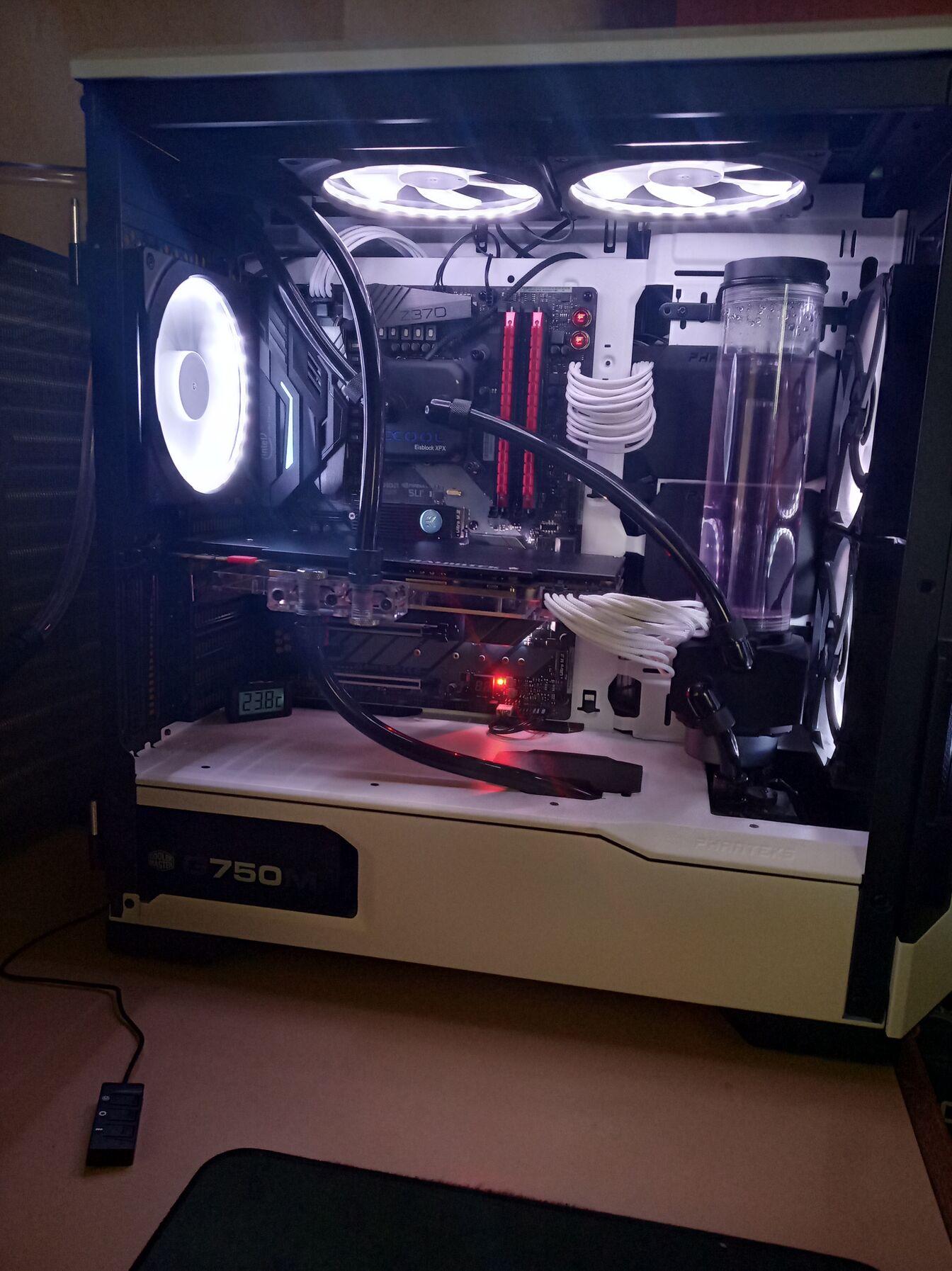

abridabri #35298 üzenetére
Van kábel bőven
Nagyon csábultam egy ilyen ház felé, de most picit elvetted a kedvem. Nekem is majd ennyi kábel van a házban+ventivezérlők.
A Be Quiet!-ben ilyen melegben is igen jók a hőmérsékletek, pedig most is megy a WOT, Youtube és egy Twitch Stream is.
