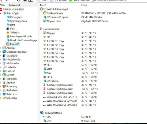

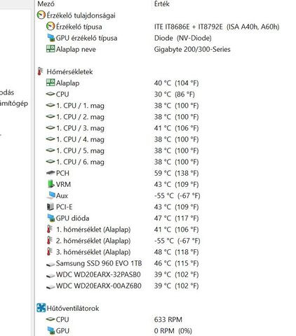

Csatolok egy fotót a hőmérsékletekről úgy, hogy megy:
-Youtube
-Horizon Go
-Twitch
-és játszom a WOT-al qhd-benJa és 28-30 fok van a szobában, vezérelhető ventik 1-es (csendes) fokozaton
