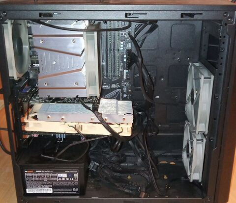

minek?:S #34549 üzenetére
Hmm...ez azért nem egy légzésoptimalizált történet...de 1060 és i5 mellé szerintem vannak lehetőségek.
Alulra általában nagyon jó porszűrésre van szükség, de ~2+ centis közötti talpakon már szépen szív ott befelé egy minőségi ventivel. Ha oda 14es helyed van, azzal szépen lehetne szellőztetni a vga-t. De...porszűrés, nagyon kell ott.
Top ventik közül a frontot BEszívásra lehet tenni, cpu cooler elé pl, jó tapasztalatok vannak vele. Top back az mehet ki, valamint a hátsó 12 ki. A csak kifelé szívó setupnál alapvetően minden jobb...
Én első körben játszanék vele a mostanival...2 14-es PW-d menne egy top front, és egy alul BE, 12es maradna KI. Hátsó hely (nem a top hátsó, a hátlapi hátsó) fogad 14est?
minek?:S
NightGT #34547 üzenetére
Jelen pillanatban csak ezek vannak még és mindegyik kifelé fúj.
Régebben elöl is volt egy, ami befelé fújta a levegőt, de modding miatt az kiszerelésre került és teljesen zárt előlap lesz. Oldalt is zárt lesz, plexivel, egyedül alulra tudok még tenni egy db-ot, ami befele fújná a levegőt, oda is egy 14-es fér. Ezenkívül a VGA egy 1060FE(blower), a proc hűtőm meg torony, elölről hátra fújja át a bordákat.
minek?:S
NightGT #34541 üzenetére
Hát megmondom őszintén, hogy több új információt kaptam most tőled, mint általánosból középiskolába menve összesen
Szóval, ha jól értelmezem a dolgokat, akkor PW-ről esetleg SiW-re érdemes váltani? 2db 14-es van felül, 1db 12-es hátul, illetve nem kizárt még a 12(vagy 9)-es proci hűtőn. Előbbi 3 mind PW.

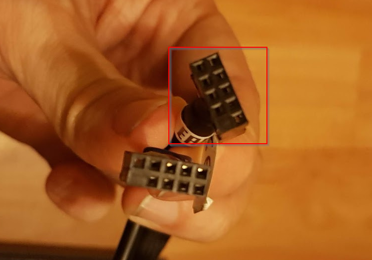

F.B.I. #34525 üzenetére
Az a csatlakozó az érdekes...5 pin?
Arcticból ez a mostani 3 pines silent sorozat az nem teljesen elvetendő kategória, de ha sokat lesz használatban, akkor előbb-utóbb morogni fog. Nem olyan rémes darab, de helyette munkaállomás használatra inkább ez: BQ PW2 (ez 3-pin, van 4es is)
A Sima F-es sorozat pedig rémes, nem jumbo jet, hanem inkább Huey helikopter vietnámból. Helyette Swif2 80mm, 3-pin. Van belőle max. 1100tól 2000 RPM-ig többféle, ennek megfelelően alakul az induló és minimum fordulatuk is. 1100as v az 1700as biztos elég...
F.B.I.
Az aljzat, 5 pines, átalakítóval lesz 4 pines. Ilyet kell előbb beszereznem, nem tudom, hogy ezzel vezérelhető-e. Vagy egyből kihagyjam a PWM verziót?

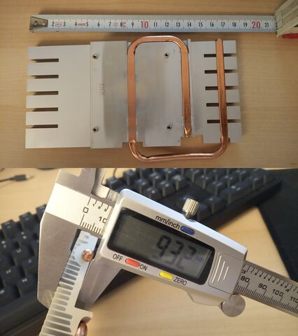

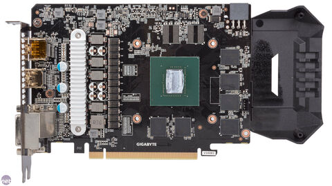

Zwiebi #34522 üzenetére
Na erre a gyári bordára majdnem csúnyát írtam
És ez 120w TDP-re...ehhe. Tökéletes ez a setup akkor így. Ventillátor elhelyezés is szimpatikus, kap a VRM hűvös levegőt szépen.
Kétoldalas szalagnál a ragasztó mindenképp jobb, és le is fogod tudni azzal is venni, ha esetleg le kell. Kábeleket én legutóbb 3 óráig rendezgettem mire minden eltűnt, aztán vmit belenyúltam és most megint káosz van. Persze kész nincs még most sem, így fotó no...de már 98%os xd
Twin Turbo amúgy kialakításban különbözik az S3-tól, sűrűbb és 3al több borda, kicsit más méret és masszívabb talp, de valóban, amúgy hasonlók. Egyébként így alulfeszeléssel akkor viszont jobban is hűt, mint amire számítottam volna...@Dark KillerX
Konfigodra ránézve: tény, kelleni fog oda egy jól beállított ház szellőzés is. Tuning CPU-val 1070 mellett melegedés már van. Alulra sem hülyeség ventillátort tenni, jól szív ott is, és az szépen adja a VGA-nak. Grózi ventillátorokban járatosabb, de 8k-ból talán kijön 3x Pure Wings 2, vagy 2x Lepa Bol.Quiet, ha 120as kell. Felső kettőből az előrébb lévő befújó v szívó? Befújásra állítva jobb eredmények szoktak lenni. Szóval alul, elöl, és felül-elöl be, felül-hátul ki, a hátsó meg szintén ki. Ha ez nem lesz elég, akkor esetleg mehet oldalra is - de ennek így már működnie kéne.
1070 FE PCB-re ránézve hely sünizni bőven van. Hűtő tartókeretnek sem kéne eltakarnia a Vram-okat, így faragni-csiszolni sem fog kelleni. Mosfet-ekhez közel vannak a PCB-n kis komponensek, szvsz azok alacsonyabbak, így nem fognak hozzáérni a sünik talpához - de erre figyelnék, hogy véletlenül se legyen egy olyan. Ha van, nem probléma, vágni-levenni lehet a süniből, és nem kell feltétlen a közepénél ragasztani. Mehetnek nyugodtan a legnagyobb sünik ami oda illenek, abból nincs baj. A csomag tartalmaz eleget és többfélét, ragasztó sem kevés, szépen ki lehet legózni.
Rendelés mehet. Paszta van a hűtőn gyárilag, de azt esetleg rendelnék mellé ha nincs otthon...egyszerűbb és biztosabb, ha összecsavarozás előtt attól megtisztítva rá tudod próbálni. Akár pont ezt jóáron.
A ventillátorok 4-pinesek,tudni fogod vezérelni őket a vga csatlakozójáról - bár az FE minimum fordulata 1100, ami nem kevés. Nézd meg, hogy alaplapi csatlakozóról biosból, vagy szoftveresen lehet-e gpu/vga hőmérséklet függvényében ventit irányítani, és ha igen, akkor úgy jobb lesz. Illetve a te konfigodon valószínűleg működni fog a SpeedFan, amivel szoftveresen vezérelhetsz akármelyik érzékelt hőmérséklet alapján alaplapról ventiket...leszabályozva idle-n egészen minimális hangjuk van ezeknek is.

Nvidia Foundersől van szó, referencia nyákos
Alulfeszelés megvolt Afterburnerben, jelenleg 1610Mhz-ig Boostol, és itt kap a vga kb 0,75mV-ot, ezzel nincs is baj, kb fél- 1 óráig , utána viszont melegszik. Most bekapcsoltam a vsync-t így kevésbé melegszik, de még mindig hangos és meleg.
A leírtak alapján, akkor ezek mehetnek is rendelésre ? [link]

Oh, ha a gyari tervezest nezzuk akkor annal a jeges hangulat is jobban hut:
0 legaramlat, a hocsovet leszamitva ennel meg az Accelerohoz adott sunik is komolyabbak. A jelszo leginkabb a hutes hianya. A borda lamellazasa 6 mm!
A fo bordan kivul ami a memoriakat is huti, ennyit voltak kepesek ratenni.
A hutesre pedig odafigyelek, szerencsere minden alkatresz hideg. A 1070 es az alulfeszelt 1060 kozott azert nagy a kulonbseg es a haz is jol szellozik. A ket 120-as venti pedig eleg jol atszelloztet mindent a borda mellett / alatt is.
A Twin Turbo II pedig valoban egy szimpatikusabb megoldas a sunikkel valo hutes, valamint az extra hocso miatt. A lamellak szama es vastagsaga megegyezik az S3-nal es a hazhutes is hatekonyabban be tud segiteni, szoval azert olyan hatalmas teljesitmenybeli kulonbseg nincsen. Egy dolog amibe belefutottam: Az Akasa ketoldalas hovezeto ragaszto nem szereti a memoriamodulokat akarmennyit is probalkoztam (mindket felulet teljesen tiszta), vegul kenytelen voltam a hozzaadott ragasztot hasznalni.Itt van a jelenlegi allapot:
Megjegyzesek:
-A kabelezes rettenetesen nez ki, de ez leginkabb a vaku es a melysegelesseg hianyanak a hibaja. A valosagban szinte semmi nincs a ventik elott.-A videokartya nem konyul lefele, csak a perspektiva becsapos + a ket venti valoban kicsit ferden van ra felfogva.
-Kis optimalizalas miatt hatul minden takaroelem le van veve (vertical GPU takarolemeze, PCI takarolemezek, IO shield.)
u.i.: az osszehasonlitas kedveert megneztem 800 RPM-en mit ad ki: 43 es 44 kozott ugralt, ami elorelepes a 75-hoz kepest.

Dark KillerX #34517 üzenetére
Szia.
VGA hűtésben azthiszem, kompetens vagyok...1070-re S3 helyett én inkább a Twin Turbo II-t ajánlanám, azért az jobban melegszik...illetve nekem volt egy hibás forrasztással, görbe talppal szerelt s3-hoz szerencsém.
A cooler felszerelése ref pcb-re szvsz nagyon egyszerű lesz. Figyelmet inkább a VRM Mosfet-ek és a vram-ok minél alaposabb behűtőbordázása kér. A Twin Turbo II-höz kapsz egy megfelelő szettet mindenféle kis borda"süni"-vel, ami kicsit körülményesebb, de talán (szerintem) jobb megoldás lesz oda, mint az S3, ill. a Twin Turbo III passzív bordás hátlap+pcb-re hátul thermal pad-es hőelvezetése. Ref kártyán a süniknek helye is lesz bőven. (bár maximalisták tolhatják mind2-t egyszerre, backplate alatt telerakni a kondik, ramok, induktorok etc felett thermal paddel, és öntapadós borda a backplate-re pl., legalábbis nálam most így van)
A csomagban kapott hővezető ragasztó a sünik rögzítésére tökéletes lesz, megfelelő kötést ad, később le is vehető némi türelmes lazítással fogóval. Annyit ajánlanék, hogy az előírt egy óra helyett majd mondjuk egy éjjelt hagyd kötni, mire használatba veszed.A gyári 2 92es venti, amit az Arctic ad mellé az nem a legjobb, de ref blowerhez képest megváltás lesz, illetve az egész cooler kerül 2 Noctua árába...később azokat cserélheted, vagy mehet rá egy 120as is. A ventik vezérlése mondjuk kérdéses, attól függ mit enged a vga bios/szoftver...
Ha írsz egy konkrét típust, akkor keresek képet a PCB-ről, és nézzük. All in all egyáltalán nem necces meló felrakni egy ilyen hűtőt, pláne nem ref kártyára, de el lehet vele bíbelődni.
@Zwiebi: Azért a 350RPM-el terhelés alatt hajtást hosszú távra nem ajánlanám, legalábbis az én 1070Ti mini-m alapján
Ezeknek a coolereknek egy a baja: az oké, hogy a VGA chip-et behűtjük, de melegszenek ott a kondik és egyebek is rendesen (legalábbis nálam), és azok azért kérik a légáramlatot. Nálad alulfeszelve 1060-on mondjuk lehet, hogy nem gáz - de ha eddig nem figyeltél erre, akkor magadat a ház oldalát megtapintással leföldelve, és az alkatrészeket ujjal érintve meg lehet nézni, mi mennyire forrósodik ott. Illetve én most külső fan controllerrel vezérlem a hűtést, de járatok rajta ventit idle-ben is...kell egy kis légáramlat annak, ha gyárilag nem úgy volt tervezve, akkor így a biztos....

Dark KillerX
Tudtok ajanlani vmi hutesi modszert, hogy a ref 1070- em esetlegesen zart hazban, ne 80 fokon menjen 80% venti mellett. Tudom egyszerubb lenne tole megszabadulni, vagy esetleg nagyobb hazat venni, de ezeket csak vegso megoldaskent szeretnem
Jelenleg 2 venti felul ( Alpenhon ) , hatul es elol pedig a gyari Zalmanok. Oldalra tudnek tenni meg kettot, de max Slimet, meg alulra, de annak az ertelmet nem latom
Esetleg egy blower , vagy egy PCI Express slotba teheto ventilator keret.Ezeken gondolkoztam egyenlore.
Koszi a valaszt elore is.

nem tudom hogy jó helyre írok -e, remélem nem gond ha felteszek egy kérdést:
van egy Thermaltake Riing 20cm ventilátor a házban amit nem tudok sehová sem csatlakoztatni az alaplapra. Elméletileg egy sima 9 pines usb 2 csatlakozó kell hozzá, amiből van több is az alaplapon, de más a lábkiosztásuk.
Itt egy kép róla:
A bekeretezett a ventilátor csatija amit nem tudok csatlakoztatni mert fordítva van rajta az 5+4 kiosztás.
Az alatta lévő egy másik usb 2, aminek jó a kiosztása.
Ezt nem igazán értem, a venti csatlakozója nem szabványos? Lehet ezzel valamit csinálni? -
