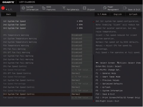

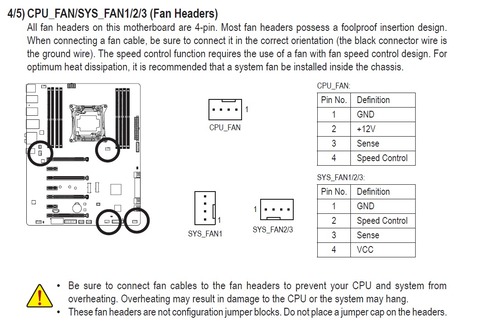

Folyik a fejtördelés és kihasználnám a közönség segítségét. Ugye pwm-s ventit - akasa apache 14 cm - nem illik feszszabályzottan vezérelni.... Na most nekem lesz 4 db, a 2 db radin. Az alaplapon van 3 sys fan csatlakozó, ami 4 pines. Ebből 1 elmegy az áramlásérzékelőre, marad kettő, ami pont elég lenne Y kábeles megoldással. Bios-ból be tudom lőni, hogy melyik milyen tempót fusson és mi legyen a referencia hőmérséklet. Eddig ok, de erről hol fogok infót szerezni? Vagy akár belebabrálni menet közben? CAM szoftver tud ilyet?#### A hatalom nem egy jelvény vagy egy pisztoly. A hatalom az a hazugság: minduntalan hazudni, míg lassan az egész világ behódol neked. #### Eladó cuccok: https://hardverapro.hu/aprok/hirdeto/mpierre/index.html #### https://youtu.be/CRaOpLyIDpk
mpierre
Gigabyte x99 ud4p a lap.
A biosból egész jól beállítható. Azért még pár dolgot tisztáznom kell (gugli fordítóval jó vicc lesz.):

Nem jó hír. Bár jelenleg az egyik apache rá van akasztva az alaplapra (normalon). De ez most mindegy.
Akkor keresnék olyan pwm alapú venti vezérlőt ami monitorozható és szabályozható is. Mint pl a Nzxt Grid+ v2. Külön nehezítés, hogy a phanteks enthoo pro m kégliben nincs helyem egy tekerentyűs szabályzónak. Az egyetlen 5,25-s helyen egy bd-rom lakik.
