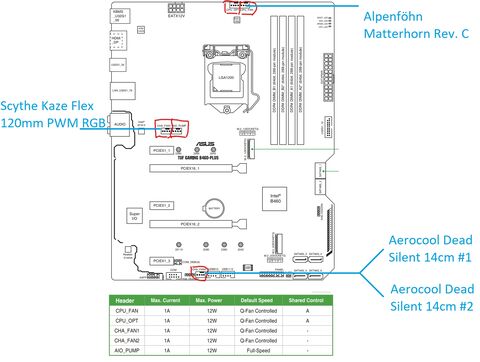

En tegnap olvastam bele az alaplap manualba, abban 1A max van irva a fan headerre, Asus alaplap azis. Megkellene nezned mit iraz alaplapod kiskonyve.
Az arctic P12 max manualban pedig 0.3A volt irva mint max fogyasztas. Igy elvileg maxon csak venti fer el, 4 nem.
Ezert van az hogy sok 4es splitter mar tapkabellel van, hogy kozetlen a taprol kapjon aramot tippre. Sajnos nem vagyok tisztaban azzal hogyan mukodik pontosan a pwm venti aramkore. -

2 db 140mm Aerocool DS (Dead Silence) ventit használok intake-nek úgy, hogy UEFI-ben DC mode-ra állított 4 pines chassis fan csatira egy ilyen 4 Pin PWM Splitterrel vannak az alaplapra kötve.
A problémám az, hogy csak 700 RPM-mel megy úgy, hogy UEFI-ben is és FanControl progival is 100%-ra van állítva.
Megnézve a venti specifikációját látom, hogy valóban írja a 700 RPM-et, mégpedig itt:
Tehát ez a 4 pin PWM splitter egy "7V Voltage Reduction 3pin Adapter"-nek számít?Ez így akkor elég harmatos, tekintve, hogy a specifikáció szerint az air flow így csak a valós 57%-a...
Az indok, hogy miért használok 4 pin PWM splittert. Így lehet jobb lenne valahogy átrendezni a ventiket a csatikon, mert ilyen durva air flow csökkenéssel szerintem nem tud pozitív nyomás kialakulni a házamban...
