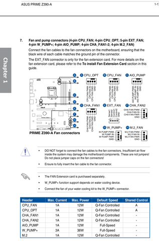

Ma megérkezett egy i7-9700-es proci, ehhez jön majd 2-3 nap múlva, egy Asus Prime Z390-A-s alaplap. A hűtés úgy néz ki, hogy a CPU-ra egy Brocken 3 kerül, hátul a Phanteks Enthoo Pro M ház gyárilag beépített 140 mm-es hűtője teszi majd a dolgát, elöl meg egy Nanoxia Deep Silence 140 mm, és egy Nanoxia FX EVO 120 mm-es ventik.
Mind a 3 házventi 4 tűs, PWM-es.
Viszont az alaplapon alapból csak 2 db CHA FAN csatlakozó van. Ugye a CPU ventije megy a maga csatlakozójába, viszont a 3 házventit is jó lenne valami értelmes megoldással használni, hőmérséklet alapú szabályozással.
Van ugyan egy AIO PUMP csati, de ott ha jól értelmezem, az oda csatlakoztatott venti folyamatosan maxon pörögne, azt meg nem szeretném.
Azután van még egy M2 FAN csati, az is a kézikönyv ábra szerint PWM-es, csak kérdés, hogy nyugodtan rádughatom-e valamelyik ház ventit, ugyanúgy vezérelhető onnan is, mintha egy CHA FAN csatira lenne dugva?
Előre is köszi az infókat. -

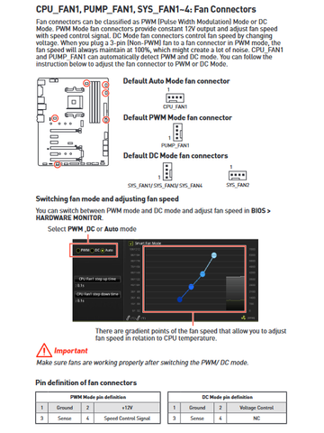

Cooler Master N200-ba szeretném a gyári ventilátorokat kicserélni.
A gépben van egy i5-9400F, 16GB DDR4, GTX 1060, 500GB SSDMindkét gyári ventilátort selejtezném mert nekem hangosak.
Nekem nagyon szimpatikus a BQ! termékcsalád.Itt mellékelem az alaplapom ventilátor kiosztását.
A gépház tetejébe semmiképp se szeretnék ventilátort, csak előre és hátulra.
Előre befér 2, van értelme oda kettőt tenni? Vagy elég az 1-1?Köszönöm!
