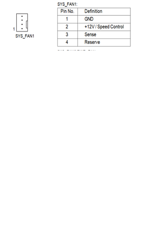

Venti még nincs meg de ahogy látom ez 4 pines nem pwm-es feszültségszabályzós venti megy rá,de ilyet nem találok,csak 4 pines pwm-eset.
A baj az,hogy a mostani 10 éves lapon ezen kívül van még 3 pines és egy powerfan vagyis 3 pines mehet rá,viszont 1-2 hónap múlva alaplapcsere amin biztos csak 4 pines pwm-es aljzat lesz és ha jól tudom arra is rámegy a 3 pines venti,csak a pwm lábra nem lesz kötve semmi és akkor 12V-on megy nonstop. -

A lapon alul van egy 4 pines fesz,szabályzós aljzat.

Az a baj,hogy a lap 4 pinesére csak 3 ventit tudok kötni és van még 2. Fene ezt a sok ventit.
Vagy azt meg kössem a 3 pinesre? -

Köszi vagyis bekrepál a pwm-es venti erre a lapra kötve?
Akkor veszek nem pwm-est aztán szabályozza fesz.alapon.

Akkor az elosztót a 4 pinesre kössem?
A feszszabályzós is több fokozatban változtatja ford.számot mint a pwm-es?
De azért pwm-e ventiket vegyek?

Mondjuk a ház szabályzója 3-at tud kezelni,úgyhogy akkor 2 ventit kell vegyek,de akkor az ne is legyen pwm-es?
A feszültségalapú nem változtatja a fordulatszámot ill.mi a különbség közte és a pwm-es között?
Ha a 3 pines nem szabályoz akkor miért vegyek 3 pines ventit? Vagy az alaplap 4 pinesére kell az elosztó ami 4 to 3 pin? -

Giga 770TUD3P alaplaphoz szeretnék 3 ventit venni a silent base 600 házhoz,viszont gondolom pwm-es venti kéne pure wings2-ből ami 4 pines,az alaplapon pedig 1 db 4 pines csati van és 2db 3 pines.
A ház szabályzója 3-at tud kezelni,úgyhogy akkor a 2 felsőt kéne bekötni,de csak az egyiket tudom vagy létezik 3 pinről 4 pinesre átalakító? -
