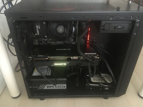

Ugyan ilyen hazam van rx580al es 1240 v2 xeonnal. Elol 2 redux 700as noctua, hatul a gyari thermaltake.
Eszrevettem, hogy ha 100%on megy a vga, akkor siman megfozi a procit, igy utana allitottam.
Elolre 2 fasza statikus vetit rakjal es ne reduxot mert kb szrt sem er, mondjuk p12 vagy dragabb, A-s noctua. Hatra es felulre 1-1 lowrpmes huto eleg.
Nekem a vga 100-110 wattot eszik alulfeszelve, a cpu meg max 50et. A jelenlegi setup max 65 fokos, ugy hogy a 2 redux meglehetosen keves levegot tol be, de kivettem a porszurot elolrol. -

Ezek a hőfokok stock coolerrel rendben vannak. Tegyél előre 2 ventit, illetve cseréld a procihűtőt, ha jobbat akarsz. Előre a bestbuy arctic p12 pwm pst (nem a CO variáns) simán megteszi. Cpu hűtésnél 155mm a max, gy fuma 2/mugen 5 lenne a jó, csak ezek nagyon drágák itthon. A noctua nh-u12s 158mm, így az kiesett. Vagy házat cserélsz, valami szellősebbre, tágasabbra, mindjárt kevésbé lesz meleg.
(#37043) mert_csokis Ryzen 3. széria eleve melegebb, így a fos gyári hűtővel ezek normálisabb hőfokok. Nálam fuma rev b van, alapon 30-40 között ugrál, játék 60-ig megáll. Igaz, oc-zott, de így hűvösebb... -

Az alap CPU hőfok döbbenet kategoria. A legtobbet első körben tenyleg hűtő cserevel tudsz javítani.
A kínálat brutalis, csak a házad adottsagai szabhatnak hatart.
A Vsync bekapcsolasaval is sokat tudsz fogni a dolgokon. Ha normal 60Hz-es monitorod van, felesleges csúcsra jaratni a komponenseket, hogy mindent facsarjanak ki magukbol. Főleg a videokartya viselkedhet kazánként.
Nalam a proci 35 fok alatt tanyazik alapon, terheles alatt még nem lattam 60 fok felett. A VGA jatekok alatt sem megy 65 fölé. Vsync ON.
Egyetlen venti sincs a hazban. A ház sem mesh előlapos.
Így dőlnek meg a teoriak... -

Nem rég updateltem a configom, es azt vettem észre nagyon melegszik mind a CPU mind pedig az egész gép. Konkrétan a gépház mindkét oldala meleg, illetve a videokártya hátlapja tűzforró (nyák felett van egy fémlap). Szerintetek mit lenne érdemes cserélni, illetve hova kellene még ventit tenni?Ház: Thermaltake Versa h15
CPU: AMD Ryzen 3600, stock cooler (Wraith stealth)
GPU: Gigabyte 2070 Super OC Gaming
Táp: Corsair rm550x(Korábban i5-6500 stock cooler, 970 GTX, sosem volt meleg se a cpu se a vga, a gépház meg főleg nem)
Alap állapotban a CPU 50-60 fok, terhelés alatt 75-85. A GPU terhelés alatt 70 (50% on pörög ilyenkor a venti), ha felhúzom 100% ra és leveszem a gépház oldalát a GPU visszamegy 50 korülire, de a CPU / ház ugyan úgy meleg, max néhány fokkal hűl. 2 ház hűtőm van (hátul és a tetőn), játék alatt érzem hogy a tetőn jön ki a forró levegő a venti mellett.

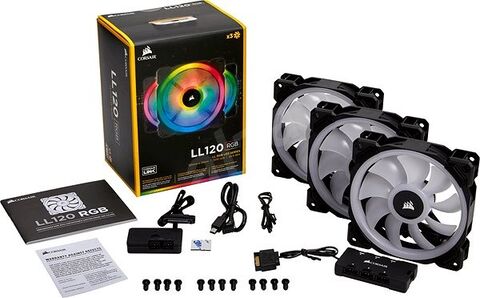

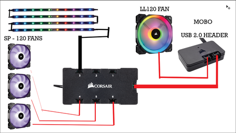

frelife
Bitpalace #37008 üzenetére
a ventiket én csomagban vettem, a dobozban volt egy hub, 6 darab venti rgb csatit lehet rá kötni és annak sata csatija van hogy áramot kapjon, ahhoz hogy vezérelni tudd kell egy Corsair Lighting Node PRO [link] ami nem olcso. a két dobozt kell össze kötni. a Szettet igy kell bekötni:
simán is megy, de nem tudod a ledeket cimezni, csak önmagában az előre beállított fényeket használja.
a csomag meg ekkora:
Itt egy videó is:

Bitpalace
frelife
Bitpalace #37006 üzenetére
a corsairhoz kéne bizony a kis hub/doboza, ugyanis abban van a mód ami változtatja a szinét, sajna csak előre definiált szinek és hatások vannak. a dobozba csatlakoztatod a ventik rgb csatijaikat majd ezt kell rákötne usb kivezetésre ha jol emlékszem.
van szoftver amivel elvileg icue és aura sincel is együtt tud müködni de nekem nem igazán csinálta anno.
olyan ventit keress ha külön álló rgbt akarsz ami támogatja a lapod is, pl icue, aura stb stb. azt külön is felteheted és a szoftverrel vezérelheted. -
Bitpalace
Segítséget szeretnék kérni... Vettem egy corsair LL120 pwm rgb ventit a CPU hutore. Ugye 2kivezetese van 4pin a ventinek és 4pin az rgb nek. Na most a helyzet hogy csatlakoztattam az alaplapi rgb kivezeteshez de mintha nem lenne vele kompatibilis (gigabyte z390 gaming x) Olvastam hogy kell hozzá vegyek corsair rgb controllert hogy azon keresztül működjön megfelelően?
Más fsp hyper 600m tápba csak az artic 12ventijenek van 2 szálas csatija ami jó bele?
