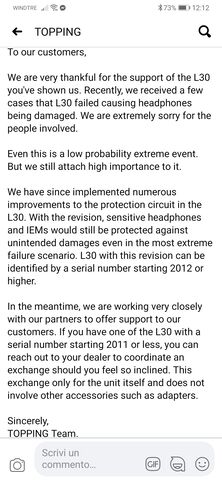

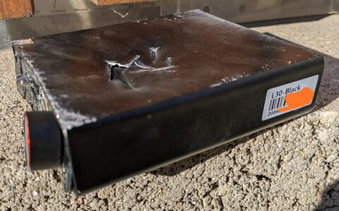

Pocak89 segítségével én is jeleztem az audiophonics-nak. Most kaptam választ. Nem teljesen tiszta, hogy mit is kellene csinálnom (Google fordító), ebben kérem szépen a segítséget
"Hello,
Following a manufacturer's alert concerning the L30 Topping Product
If you have any of the L30 with a serial number starting with 2011 or less
Topping will proceed to an exchange, for this it will be necessary to send us a photo of the serial number affixed on the product, the photo must show that the product is destroyed or scratched therefore unusable.
With large deep scratches on the top cover using a screwdriver for exemplePlease stop using this product and return it to a recycling center, so that it does not end up on the market, in particular to avoid second-hand resale.
Replacement process
Your Topping L30 must therefore :
- Be destroyed or scratched deeply on the cover, to prevent the product from being put back on the second-hand market.
- Send us a photo of the destroyed or scratched product with the serial number visible
- Please give us your delivery address so that Topping can send you a new product
Only Headphone Amplifier / Preamplifier will be returned, no wiring will be provided
Best regards" -

Igen, csak tudod a Topping úgy kommunikálta le, hogy ők nem fizetnek azért, mert a te fejesed tönkrement az ő termékeik miatt. Ami hát....khm.
Érdekes dolog, hogy a Topping azt írta, hogy MINDEN december előtti L30-ast visszahívnak és megsemmisítenek. Az összeset. Biztos ami biztos alapon, ők nem akarnak több botrányt. Azért az micsoda pénz és pocsékolás lehet?!

Én úgy értelmezem, hogy nem a 2012-vel ellátott, hanem a 2012-es batch, tehát a 2020 decembere, vagy azutáni gyártásúak elvileg már védettek ez ellen (~vagy csak védettebb)

Röviden annyi, hogy a 2012-vel ellátott L30-asokat jobban kidúcolták védelemmel, de olvassa el, aki akarja.

Utánaolvasva. A tervező, John Yang írta:
"As you know me I'm very transparent. In previous respond, I have talked about the DC protection having some issues. With more detail, in 2 ways, threshold, and the protection of the opamp caused the circuit to not function properly. It's only solved in 2012(December 2020) batch. But I don't think others should worry too much. The likelihood of failed unit is still very small.
Current guess is towards ESD killed the opa1612 instead of tpa6120a2 as I initially guessed. We are purchasing an ESD test bench for this. Even though we know there's esd protection (limited) in opa1612 and no other products as I know have dedicated protection for it. And many products O2, El amp, magni have the same external transformer power supply + metal chassis. This is not something that overlooked but simply was not known very well at all in this field. To say the least, the beloved O2 does not have any DC protection or pop eliminating design at all. Only protection was under volt protection. That's where I start, that's what I loved.
I'm still designing and tweaking many new products. The same time also trying my best to get to the end of it." -
