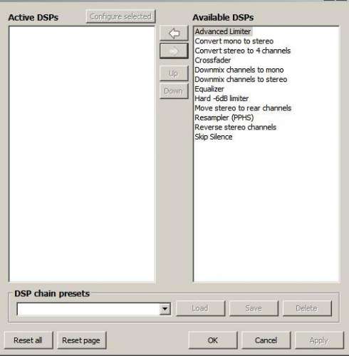

esetleg másik lejátszót, Pendre54 amúgy is túlbonyolítottnak találta a Foobar-t.
Bár szerintem csak neki kell állni bekonfigurálni, elhelyezgetni minden panelt úgy ahogy szükséges vagy kényelmes. Eleinte én is nehezen vetettem rá magam, aztán rászántam egy fél órát, (mondjuk így netes keresgéléssel, fórumok böngészésébvel együtt akár több órát is igénybe vehet összesítve) de miután be van állítva már nem kell hozzányúlni csak teszi a dolgát. -

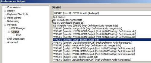

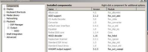

Wasapi nem jó Asio helyett?
(#33540) contaxg: Nagyon élő! Megelevenedett minden, de tényleg nem nagyon szól bele a hangképbe. Egy csipetnyit lehetne mélyben erősebb, de így is nagyon tetszik! Gondolom op-ampokkal még lehet finomhangolni. Eddig csak a K540-nel és az SHP-5401-gyel (fotó: mp3store.pl)próbáltam, a másik projekt most van folyamatban.
pendre54 #33544 üzenetére
Feltehetöleg gramofonrol digitalizaltak es megcsuszott a kollega keze a beallitasokon
A beallitasokhoz: ha lehetseges minden hangzas befolyasolo dolgot kapcsolj ki, allitsd nullara, töröld, stb. A foobar eq-ja pl. amugy is nagyon szinez es tönkreteszi a hangkepet. A Replay Gain gyilkossag egy jo felvetelnek.Az asio drivert feltetted (a dachoz) a gepre..?

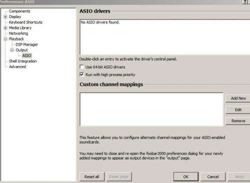

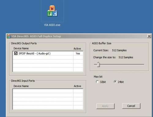

Most nem emlekszem: foobar asio-plugin megvan hozza?
Ha a beallitasokban asio outnal ki van pipalva a 64 bites driver es a Tied nem az, akkor nem fog se szolni, se latszani! -

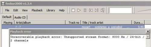

"Valószínű, hogy sérült lehet a fájl, mert azt meg nem 24 biten szokás tárolni. "
Nem azt írja ki, hanem azt, hogy 24 bit van megadva kimenetnek és ezt akarná használni, csak ugye a 8000 Hz miatt nem tudja
16 bites forrás esetén is 24 bitet nyomnak ki a zenelejátszó programok, ha a kimenet 24-re van rakva.

pendre54 #33541 üzenetére
Igen, így kell kinéznie.

Egy MP3-as lejátszásnál dobott egy ilyen hibaüzenetet a Foobar, lehet ezzel valamit kezdeni?
