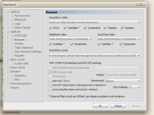

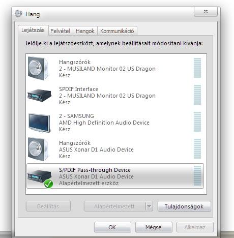

Ma végre vettem egy spdif kábelt a Musiland monitor 02 dragonhoz, eddig simán usbről használtam. Viszont van egy kis problémám. Hang csak, akkor van, ha foobaral játszok le valamit. Media player classic meg a youtube semmi hangot nem ad ki. asus d1-->spdif-->dac-->erősítő
Nagyon rossz így, mert nem tudok egy filmet sem megnézni...Valaki találkozott már hasonlóval?
Itt van a mpc beállítása szerintem ennek is jónak kell lennie így.
