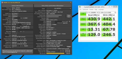

ezek reális adatok? (Win7@32bit -klónozva- / V300 60GB / SataII / Intel vezérlő AHCI-vel)
[ Szerkesztve ]

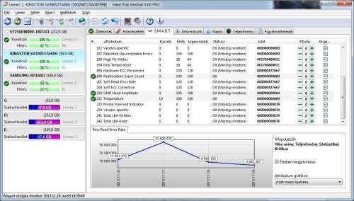

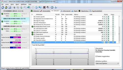

Van egy 4 hónapos Kingston V300-as 120as SSD-m és már tegnap a HD szerint 97%-os lett a kondíciója (SSDOK szerint még 100/100) ez normális? 892GB olvasás és 765GB írás van még csak rajta. Ezt a hiba üzenetet írja :2013.11.17. 11:58:32,#196 Reallocation Event Count 2 -> 0
2013.11.17. 11:58:32,#5 Reallocated Sectors Count 2 -> 0[ Szerkesztve ]
