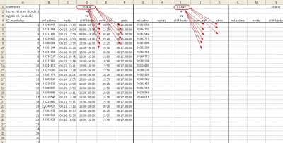

Az F5 képlete:
=HA(BAL(D5;2)>="13";D$1+1+IDŐ(ÓRA(E5);PERC(E5);0);D$1+IDŐ(ÓRA(E5);PERC(E5);0))
Ez akkor igaz, ha a nap (aug. 16) a D1 cellában van, ahogy a képen látszik. Ha viszont a B1:F1 között van középen, akkor a képletben a D$1-et írd át B$1-re. A képletet lemásolod a többi adat mellé az F oszlopba, és átmásolod a K oszlopba, meg a többi zárás oszlopba. A formátum ezekben az oszlopokban olyan legyen, ahogy már előbb megadtam. -
motinka
Delila_1
#7976
a munka általában aznap befejeződik a kivételekkel nem kell foglalkozni, csak néha van olyan, tehát azt kell feltételezni a képletnek hogy aznap befejeződik.
Hát igen, a munkalap zárása azt jól gondolod, amelyik a 8:30-13:30 időszakban van az még aznap az azt követők csak másnap zárulhatnak le. De ha azárás cellába [ F4 ]ideiglenesen beirnám a zárás dátumot és azt figyelné akkor? majd átírnám a másik dátumra, majd amikor végeztem visszírnám zárás-ra ?

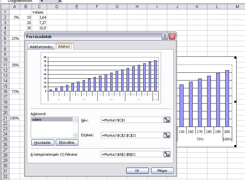

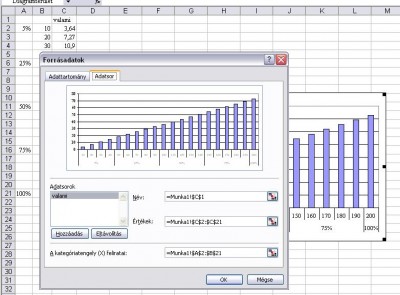

bandus
hát, delila megoldása jó lenne, ha oszlopdiagramom lenne.
mostmár lefényképeztem, mit is szeretnék:
mobilos kép, de remélem kivehető a vízszintes tengely
és bocsi mindenkitől, hogy ennyit szenvedek ezen.

itt is van[link]
szóval nem adatfeliratok kellenek, hanem gyakorlatilag mintha két vízszintes tengely lenne, és az egyik jelezné a valós számokat, a másik pedig ezt az intervallumot %-osan.

öö, nem egészen
mondjuk a vízszintes tengelyen napi értékek vannak, alatta megjelenítve: 0-365-ig. és a vízszintes tengely felett lenne jó megjeleníteni ezeket, százalékosan: 0 napnál 0%, 50-nél 13,7%, 120 napnál 32,9%, stb.. és 365-nél 100%. remélem így okés a leírás, ha nem akkor megszerkesztem valahogy painttel

nah ismét én
azthiszem a köszönetnyilvánításnál a Ti nevetek is szerepelni fog a diplomamunkámban
szóval az lenne a legújabb agymenésem, hogy egy diagramnál, hogy jeleníthetők meg a vízszintes tengely értékei. azt szeretném, ha az ábrázolt adatsor az x tengelyen kétféleképp is megjelenne: a konkrét számértékek 0-1872387-ig, és ezek százalékos értékei is 0-100%-ig. tök idegesítő, hogy nem jövök rá hogyan kell, miközben az előttem lévő 1993-as kiadású könyvben is megcsinálták ugyanezt
bandus

VANESSZA1
Sziasztok !
Szeretném megtudni, hogy egy diagramba hogy tudok értéktengelyt beszúrni, vagy létrehozni.
Gondolok arra hogy ha kimutatom az egész éves árbevételt hónapokra bontva, és szeretnék egy tengelyt húzni, ami minden hónapban természetesen azonos 100e €., mivel ez a cégvezetés elvárása. -
