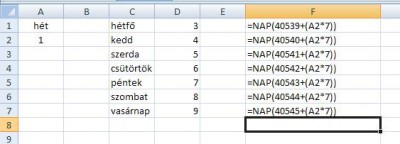

scott_free
#9082
Ha jól értem és azt szeretnéd tudni, hogy adott hét melyik napja hanyadikára esik akkor itt egy megoldás:
A2-be viszed be a hét sorszámát és D1-D7-ben íródik ki a napokhoz tartozó dátum.
D1-D7-ben az F1-F7-ben látható képleteknek kell lenni.
Jelen formájában 2011 jan 01-től működik de át lehet írni más évekre esetleg univerzálisra is
scott_free

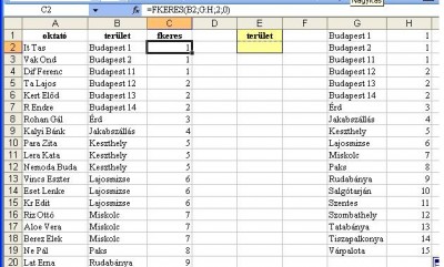

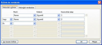

Delila_1
Az adataidnál speciális szűrővel gyűjtsd ki a képzési helyszíneket, csak az egyedi rekordokat. Legyen ez mondjuk a G oszlop. Mellé, a H oszlopba adj egy számot, az általad meghatározott területeknek azonosat, pl. a Budapest 1: Budapest 11-ig címeknek a száma legyen 1, a következő intervallumé legyen 2.
A képzési terület oszlop mellé tegyél be egy oszlopot, ami az fkeres függvénnyel minden sorba beírja az előbb adott számokat.
Jöhet a körlevél. A 3/6 lépésben a Körlevél címzettjei opcióban a Címzettlista szerkesztésénél kiválasztod az fkeres függvényt tartalmazó oszlopot, Speciális, ott megadod a terület számát. Ha itt 1-est adsz meg, az összes Bp. 1-11 területhez azonos szövegű körlevelet kapsz az egyesítés után.
Jöhet a másik szövegű egyesítés a kettes helyszínhez. (A fenti képen az az eset látható, amikor azonos szövegű levelet akarsz írni az egyes, és kettes helyszínhez.)
Nem vagyok biztos benne, hogy jól értettem a feladatot.

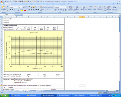

Tudnátok nekem segíteni abban, hogy hogyan tudnám leolvasni egy 3-ad fokú polinomiális trendvonal maximumát és maximumhelyét? A diagramnak 5 pontja van. Pl.: X-tengely:2,9; 5,1; 7,1; 9,5; 12,1 (ezek víztartalmak), Y-tengely:1,99; 2,03; 2,06; 2,04; 2,00. (az adott víztartalmakhoz tartozó értékek).
Ehhez kapott 3-ad fokú polinomiális trendvonal maximuma: 2,05, maximumhelye: 7,5.
Ezt szeretném két cellában látni, amint a képen is látható, (...ha sikerül feltöltenem
Köszi!!! -

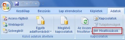

persze ha belekattintok akkor eltűnik a kapcsos zárójel, ha entert nyomok végleg és az eredmény 0 lesz, ha esc akkor megmarad.
Ha egy működő képletet átmásolok egy üres excelbe akkor sem működik, az eremény nulla. Már egy ideje gondolkozok rajta, hogy ez hogy működhet, de nem igazán jöttem rá a titok nyitjára...
egyik az hogy azt a képletet hogy varázsolták oda hogy így műxik illetve hogy miért is van az kapcsos zárójelben? biztos vmi apróság amit nem veszek észer
vagy lehet mélyebben vannak a probléma gyökerei és bonyolultabb ez az egész mint ahogy én értelmezem

perfag kolléga szerintem nem jól értelmezte a #9032-ben leírt dolgot és azt feltételezte, hogy külső táblázatban vannak az adatok.
Ezen esetekben inaktív a Hivatkozások gomb
=SZUM(A1:A4)
=SZUM(Munka2!A1:A5)Csak így válik aktívvá
=SZUM([1.xlsx]Munka1!$A$1:$A$5)Ha az adott, teljes munkafüzet(minden munkalap) nem tartalmaz külső hivatkozást, akkor a Hivatkozás gomb inaktív

Geryson nem beszélt másik fájlról, és mivel járt nálam a füzete, tudom, hogy 1 füzeten belül 2 lap között használja az fkeres-t.
Eszerint marad az irányított beillesztés.

Az előzőnél kicsit összetettebb problémám is akadt.
Adott 10 hely ahol képzéseket tartanak, és a helyeken belül több oktató is előfordulhat. A cél az adott bruttó listát oktatónként szétdarabolni fileokba.
És ott akadtam el, hogy hogyan tudom vizsgálni (ha sorba van rendezve) hogy még adott helyen adott oktató van, és az összes hozzá tartozó adatot kijelölni.
Tehát tudnom kell az oktató utolsó cellájának pontos koordináját.

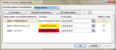

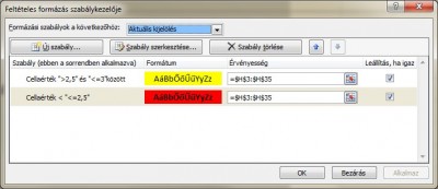

Mesterek! 2 nagyon szép finomságot találtam ki ma reggelre, hogy tökéletes legyen a táblázatom, ebben is kérném a segítségeteket!
- egy cella szorzatértéke = #ZÉRÓOSZTÓ, mert a képlet egyik cellája "0". Hogyan lehetne beállítani, hogy ilyenkor az eredmény is "0" legyen és ne ez a hibaüzenet? A gond ugye megint az, hogy ezzel a hibaüzenettel a feltételes formázás nem tud mit kezdeni, mert ugye nem szám. Sajnos azt a feltételes formázás-szabályt, mely szerint NEM(SZÁM(xx)) már nem használhatom fel, mert erre van beállítva, hogy ne legyen formátum, azaz így szűröm ki az üres cellákat.
- egy bizonyos cellába szeretném azt elérni, hogy ha egy forráscella értéke 2,5 alá esik, akkor automatikusan egy szorzást hajtson egy bizonyos cella értéke és a 2.5 számokból?

Ha egy táblázat megfelelő értékeit az FKERES keresi ki, akkor hogyan lehet elérni azt, hogy ha törlöm a forrást (ahonnan dolgozik), akkor megmaradjanak az értékek? Egyetlen megoldásként most nekem egy kimásolás és irányított "érték" visszabeillesztés jut eszembe, de van esetleg ésszerűbb?

#9019
A 2 tényezős feltételes formázás tökéletesen működik, ellenben sajnos a 3 feltétellel egyszerűen nem akar, pedig mind igyekeztem többször összeegyeztetni a leírtakkal, mind a függvénysúgóval, de egyszerűen nem. A gond az az, hogy kapásból az "L2" helyen nincs érték, azaz nem szabadna formátumot alkalmaznia és mégis pirosra fest:
Szerk.: most nézem, hogy az első képlet ismét "" jelek között van, ezeket töröltem, a cellák elvileg (jobb klikk alapján) szám-formátumúak, de mégsem megy még.

Érdemes bevinni egy harmadik szabályt is, mert másképp a kitöltetlen területek pirosak lesznek ott, ahol a formátumot megadtad.
A harmadik képlete, ahol NE adj meg formátumot
=NEM(SZÁM(A1))Közben befutott az új válaszod, amiből kiderült, hogy magyar Exceled van, és 2007-es előtti verzió.

Igazán köszönöm ezt a kis bemutatót, ezt beírtam az Excel-be, végigcsináltam és nekem is ezek az eredmények jöttek ki, tehát jól tudok másolni.
Mondjuk most egy pár dolog nekem is eszembe jutott. Na most nekiesem az én saját nagy táblázatomnak, legalább azzal haladjak, ha már ez a színezés egyszerűen nem megy.a SZUMHATÖBB függvényt nem találtam, maradtam én is a SZORZATÖSSZEG-nél, legalább erre emlékeztem én is még egy kicsit...
Szerk.: a szűrőtartománynál nem kell a második sort (az üreset is kijelölnöm), ugye? Út látom csak a termék és a méret szó kell, nekem legalábbis működik így is?!?

Kijelölöd a formázandó területet, ezek közül a kijelölés első cellája lesz az aktív.
Feltételes formázás -> Új szabály -> A formázandó cellák kijelölése képlettel.
Az "Értékek formázása, ha a képlet igaz" rovatba beírod, egyenlőségjellel kezdve
=A1<2,5. Az A1 helyett az aktív cella címét add meg. Megadod a piros hátteret. OK.Feltételes formázás -> Szabályok kezelése -> Új szabály -> A formázandó cellák kijelölése képlettel. Az "Értékek formázása, ha a képlet igaz" rovatba beírod =ÉS(A1>=2,5;A1<=3). Megadod a sárga hátteret. OK.
Ha angol Exceled van, a pontosvesszők helyére vesszőt írj, az ÉS helyett AND-et.
Ha a Területi beállításoknál a tizedes elválasztó pont, akkor a képletekben is azt írj a tizedes vesszők helyett. -

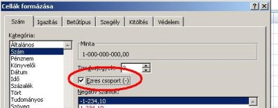

A következő formátum pedig nem "eszi meg" a legnagyobb helyiérték után következő számokat:
#,###-" e"
Természetesen a kötőjel itt is ott van az utolsó kettőskereszt mögött.
bozsozso
#9004
Basszuskulcs...
Emlékeztem egy nagyon egyszerű megoldásra, de ez valamiért nem akart működni, #,
Szóval egy kereszt és egy sima vessző és ez nem műxik, de megvilágosodtam, ez viszont pöpecül műxik, egyszerű cellaformázás és számolhatsz is vele utána# "e Ft"
Hát ez tényleg szívás volt, egy vesszőt lecseréltem szóközre...
m.zmrzlina
Nálam úgy ahogy leírtad (kötőjellel) nem működik...
m.zmrzlina
bozsozso
#9004
Egyéni formátumkód létrehozásával meg lehet oldani.
Cellák formázása>Szám>Egyéni
Itt kiválasztod akármelyiket és átírod erre:
#-" e"
(a kettős kereszt után kötőjel van és ebben van a lényeg csak itt nem nagyon látszik) 1db kötőjel 1000-rel osztja a beírt számot. Ha milliókkal vagy milliárdokkal számolsz akkor többszörözni lehet a kötőjelet és persze utána "m" vagy "mrd"
Ezzel tudsz számolni is.

2013-ban már nem lesz ilyen szerencsénk, mert jan. 1 az kedd, 2.-án meg már lehet tiplizni melózni, és az az első hét.
csak az meg mondjuk nem olyan dinamikus mert ha új munkaszám jön a táblázatba...meg szvsz rettentő lassú is lenne mert sok a munkaszám...
