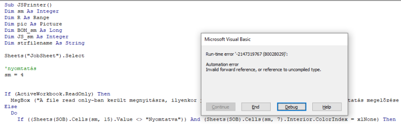

fg
Fferi50
föccer #52071 üzenetére
Lehetséges, hogy másik könyvtárból indítottad a fájlt, nem abból ahol egyébként van. Így nem az adott munkafüzet könyvtára az "aktív" könyvtár. (pl. a fájlkezelőből lett indítva a munkafüzet...)
A tényleges könyvtárat a Curdir() függvény adja vissza.
Delila segített.
Vagy Chdir(ActiveWorkbook.Path) és akkor nem kell az utvonal nevű változó
Üdv. -
föccer
föccer #52070 üzenetére
No, ehhez tartozó érdekesség.
Mivel nem adok be a fájl nevénél elérési utat, így mindig a fájl mellé mentette a pdf-eket. Sokszor megcsináltam már, mindig hiba nélkül ment.
2 napja viszont nem rakja oda a fájlokat. INFÓ függvénnyel lekérdeztem, hogy mégis honnan gondolja, hogy meg lett nyitva a fájl és egészen más könyvtárt adott vissza és ott meg is találtam a lementett pdf-eket.
konkrétan 3 könyvtárszinttel fentebb, mint ahol ténylegesen az xlsm megnyitásra került. :-/
Ez hogy lehet? Illetve hogyan tudnám ezt kiküszöbölni? A cél, hogy mindig a fájl megnyitási könyvtárába legyen lementve a pdf, a megadott néven.
A fájl neve egy több darabból történő összefűzés eredménye és csak a tényleges fájl nevet tartalmazó string.

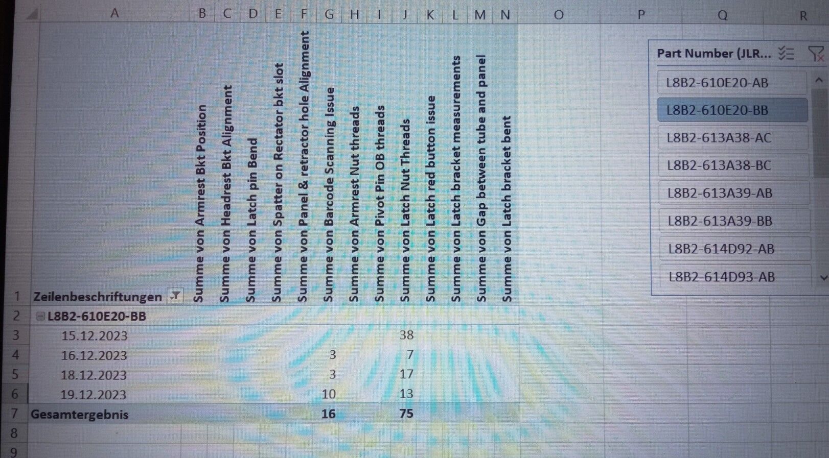

Vérboci #52066 üzenetére
Írtam egy kis makrót, ami elvégzi az adatokat tartalmazó oszlopok láthatóságát.
Modulba kell bemásolnod (lásd az összefoglalóban a leírását).Sub Frissites()
Dim oszlop As Integer
ActiveSheet.PivotTables("Kimutatás1").PivotCache.Refresh 'Itt a saját kimutatásod nevét
'írd a Kimutatás1 helyére
For oszlop = 2 To 14
If Application.WorksheetFunction.Sum(Columns(oszlop)) > 0 Then
Columns(oszlop).EntireColumn.Hidden = False
Else
Columns(oszlop).EntireColumn.Hidden = True
End If
Next
End Sub
A füzetet makróbarátként kell mentened.
A kimutatást tartalmazó lapra kitehetsz egy gombot, amihez hozzárendeled a Frissites makrót. Gombon jobb klikk, makró hozzárendelése. -
Vérboci
Fferi50 #52063 üzenetére
de ezek oszlopok nevei, ezeket nem lehet szeletelni. vagy?
szóval én az előzőekben csatolt képen látható oszlopokat akarom szűrni úgy, hogy mindig csak 1 kiválasztott látszódjon. mint ha a pivotból kivenném a többit. nyilván ez is lehetőség csak van pár egységsugarú kolléga, akinek ez magas lenne és elbaltázná az egészet.
Vérboci
a nyomor a következő, amiben segítséget kérnék.
Van egy bazinagy táblázat, amibe naponta több sor kerül. A sor elején mindig a napi dátum, ezt követi egy cikkszám, ezt mindenféle összegzések, adatok, majd pedig 15 oszlopban bejegyzésre kerül, hogy az adott oszlop tetején szereplő hibából, mennyi fordult elő az adott napon, az adott cikkből.
Ez eddig rendben is van. Ebből az adathalmazból csinálok egy pivotot, ahol szeletelővel és idősorral tudok szűrni egy adott nap, adott cikkszámára és látom az oszlopokban, hogy melyik hiba hányszor fordult elő. Itt szeretnék valahogy a hibákra is szűrni, hogy ne az összes látszódjon. Megoldható ez valamilyen varázslattal? -

(Excel365, VBA)
A makró korábban napi szinten le lett futtatva és működött, most nem akar működni. Nem emlékszem, hogy bármit változtattam volna ami ezt eredményezhetné:
Egy makró első pár sorát kivágtam, a legalsó látszó sornál elakad és kiírja a fenti hibát. Mit jelent ez a hibaüzenet?
szándékom szerint ha a 15. oszlopban nem az szerepel, hogy "nyomtatva", és a 7 oszlop ki van szinezve, akkor kinyomtat egy oldalt.Mi lehet a gond?
köszönöm előre is!
szerk:
valószínűleg az SOBvel lehet a gondja, de az constansként meg van adva, hogy mi a sheet neve (elírás nincs) (mert más soroknál is megakad, ahol ez szerepel) -
Fferi50
Azért van ez, mert valamilyen okból szövegként van a cellákban a hét száma és nem számként. Nézd meg a cella formátumot és állítsd át általánosra vagy számra 0 tizedessel. A számokat megfelelően rendezi.
Az is megoldás, ha egyéni számformátumot állítasz be: 0# , így az egyjegyű értékek elé beteszi a 0-t.
Üdv. -
