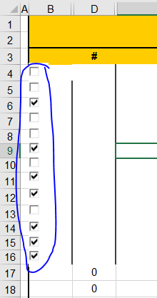

Egy honlapról adatokat másoltam be egy táblázatba és jöttek vele együtt a pipálós mezők is. Az adatokra már nincsen szükség, de pipás rész még ottvan és nem tudom kitörölni. Nem enged rákattintani és a mezők fölött áll. Ezeket hogyan lehet kitörölni?
BullZeye

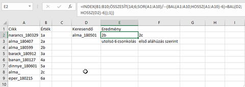

BullZeye #38083 üzenetére
Szia,
Ha A1:A10 tartományban vannak a cikkszámok, B1:B10-ben amit majd ki kell iratani és D2-ben van a keresendő akkor ez a képlet (Office 2013-tól kezdődően) megoldja a keresést:
=INDEX(B1:B10;ÖSSZESÍT(14;6;SOR(A1:A10)/--(BAL(A1:A10;HOSSZ(A1:A10)-6)=BAL(D2;HOSSZ(D2)-6));1))
A hibák kiküszöbölésére nem lehetne az a megoldás, hogy mindig csak az első aláhúzásig lévő szöveget próbáljuk megkeresni? Ha igen, akkor a lenti képlet jó lehet. A fenti képernyőmentésen az F2-ben lévő értéket ez adja meg a hibás bevitel ellenére.
=INDEX(B1:B10;ÖSSZESÍT(14;6;SOR(A1:A10)/--(BAL(A1:A10;SZÖVEG.TALÁL("_";A1:A10))=BAL(D2;HOSSZ(D2)-6));1))
üdv

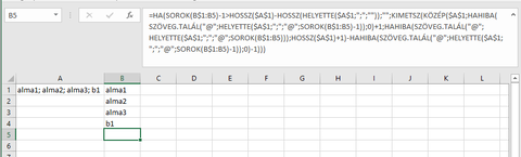

lcdtv
Hogy tudnám szétválasztani külön oszlopokba a pl. Bemenetek száma: 1 szöveget ( külön a Bemenetek száma: , és külön az 1) úgy hogy a kettőspont is megmaradjon. Szövegdaraboló esetén letörli a kettőspontot. Előre is köszi! -

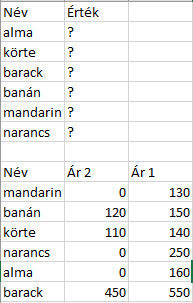

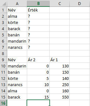

BullZeye
BullZeye #37179 üzenetére
Mégsem jó a wildcard, mert az nem kezeli azt amit szeretnék, csak akkor, ha kitörlöm az utolsó karaktereket, de hosszú távon ez nem jött be, sok a hiba lehetőség, pl listába rossz cikkszám került, dátum nélkül csak annyi, hogy "alma", mert nem vettem észre másolás-beillesztésnél.
Így a kérdés megint aktuális, hogy oldható meg egy Fkeresnél, hogy ha vannak cikkszámaim:
Jelenlegi cikkszám amit keresni kell:
narancs_180401
alma_180501Táblában lévő cikkszám amit meg kéne találni, és aminek az értékét használnia kéne:
narancs_180329
alma_180407Megoldható ez?

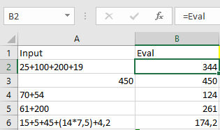

Mutt
p5quser #38070 üzenetére
Szia,
Az EVALUATE Excel 4.0-ás függvény tud neked ebben segíteni, de csak trükkösen hívható elő.
Ha az adatok az A oszlopban vannak, akkor hozz létre a névkezelőben egy változót, aminek a képlete ez:=EVALUATE($A1)
Ahogy látható csak az A-oszlop lesz rögzítve, a sor változik.
Ezek után ahova beírod a változód nevét oda a sor első oszlopának értékét ki fogja számolni.
Alternatív megoldás a Power Query használata.
Itt is igazából a fenti függvényt lehet használni, de a neve Expression.Evaluate.
üdv

p5quser
Fferi50
p5quser #38075 üzenetére
Úgy tűnik, ilyen több műveletet tartalmazó képletet csak egy módon tudsz kiszámoltatni (bár erre igazán lehet azt mondani, hogy pofonegyszerű
A kifejezést tartalmazó cellára nyomsz egy F2-t majd eléírod az = jelet.
Persze ez többszáz cellánál elég időigényes. De sajnos makróval sem találtam jobb megoldást.Üdv.
p5quser
Igazából most már kezdek beletörődni, úgyhogy az is érdekelne, hogy hogyan lehetne legközelebb elkerülni az ilyen malőröket. Lehet valahogy prefixálni az egyenlőségjelet, vagy minden egyes adatbevitelnél shift+7-et kell nyomni?
Köszönöm! -

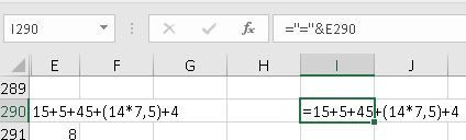

p5quser
A mellékelt kép alapján lett felhordva egy bálányi adat. Hogy lehet úgy egyenlőségjelet tenni, vagy úgy formázni a cellákat, hogy el is végezze a megadott műveleteket? Sok mindent kipróbáltam, de ennyi idő alatt végeztem volna a negyedével.
Előre is köszönöm! -

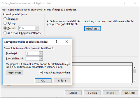

Baky1987 #38060 üzenetére
Alternatíva:
A dátumértéket szövegként olvastatod be az Excel-el és azt utána képlettel átalakítod.
Ha magyar Exceled van és a tizedesjeled vessző, akkor ez műkődik:=DÁTUMÉRTÉK(A2)+IDŐÉRTÉK(HELYETTE(A2;".";",";HOSSZ(A2)-HOSSZ(HELYETTE(A2;".";""))))
A beolvasást és átalakítást egy lépésben Power Query-vel is meg lehet oldani.
Baky1987
Szeretném a segítségetek kérni.
Van nekem egy txt fájlom, ami tartalmaz dátum értékeket század másodperces pontossággal.
példa: 2018.05.16 09:00:01.02
Ha megnyitom az excellel ezt txt fájlt a cellában ezt látom: 2018.05.16 9:00:01 (tehát itt már nem kezeli a századmásodpercet).
Ha formátumot megpróbálom módosítani éééé.hh.nn ó:pp:mm.00 , akkor a századmásodperc minden esetben ,00 lesz pl.: 2018.05.16 9:00:01.00 holott a txt ben, ezek sehol sem 00-ák hanem 02,03 stb.
Lehet az importálásnál ezek az értékek nem jönnek át?
Én rontok el vmit?Köszönöm szépen előre a segítséget!

Köszi de ez valahogy nem az ami kellene. De lehet én nem írtam le jól
Az érték oszlopba szeretném azt hogy keresse meg az A2 alma szöveget az A10-A15 ben majd ha az Ár 2 , 0 , az pl. alma, akkor az pl.alma Ár 1 értékét írja bele, ha nem 0 akkor csak egy kötőjelet írjon. -

lcdtv
Az értékhez szeretném azt hogy ha az Ár 2 , 0 , akkor az Ár 1 értékét írja bele, ha nem 0 akkor csak egy kötőjelet írjon. Addig eljutok a "HA" az működik de nem tudom pl egy Fkeresbe beilleszteni. -

End Subüdv

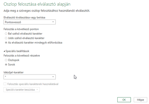

Mutt
Szia,
B1-ben ez a képlet felszabdalja az A1 cella tartalmát:
=HA(SOROK(B$1:B1)-1>HOSSZ($A$1)-HOSSZ(HELYETTE($A$1;";";""));"";KIMETSZ(KÖZÉP($A$1;HAHIBA(SZÖVEG.TALÁL("@";HELYETTE($A$1;";";"@";SOROK(B$1:B1)-1));0)+1;HAHIBA(SZÖVEG.TALÁL("@";HELYETTE($A$1;";";"@";SOROK(B$1:B1)));HOSSZ($A$1)+1)-HAHIBA(SZÖVEG.TALÁL("@";HELYETTE($A$1;";";"@";SOROK(B$1:B1)-1));0)-1)))
Power Query-ben az oszlop felosztása esetén pedig megadhatod, hogy a kimenet sorokba legyen rendezve.
üdv
