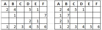

#28078
Sajnos majd csak holnap tudom kipróbálni ezt a megoldást, a fáradozásotokat előre is köszönöm!
Itt egy kép, hogy jobban érthető legyen a dolog.
A táblázat számozása 1-25-ig van per oldal. A képen az első oszlopban a 6. és 7. sorban látszódik egy duplázott dátum, alatta ugyanígy folytatódnak a duplázott dátumok a 25. sorig. A munkafüzet következő oldala ugyanígy néz ki, 1-25 közötti számozással, valamint felette a fenti képen is látható "fejléccel". A dátumok viszont folytatódnak oldalról oldalra.
A probléma abban rejlik, hogy a képen is látható két dátum nem az első sorszámnál kezdődik, hanem a 6-7-nél. Azt kellene megoldani, hogy az összes dátum feljebb kerüljön öt sort. Ez a már említett "fejléc" miatt nem lehetséges. A dokumentum nagyjából ötven oldalból áll.

picit faragtam a makrót, ha a feladatot jól értettem:
Sub SorTorles()
Dim sor As Long, usor As Long
Dim lapsor As Integer
Dim fejlec As Integer
Dim aktsor As Integer
usor = Range("A" & Rows.Count).End(xlUp).Row
lapsor = 10
fejlec = 3
aktsor = fejlec + 1
For sor = aktsor To usor
If (sor - 1) Mod lapsor = 0 Then sor = sor + fejlec
Do While Application.WorksheetFunction.CountA(Rows(aktsor)) = 0 And aktsor <= usor
aktsor = aktsor + 1
If (aktsor - 1) Mod lapsor = 0 Then aktsor = aktsor + fejlec
Loop
If Application.WorksheetFunction.CountA(Rows(sor)) = 0 Then
Rows(aktsor).Select
Selection.Copy
Application.CutCopyMode = False
Selection.Cut
Rows(sor).Select
ActiveSheet.Paste
End If
aktsor = aktsor + 1
If aktsor >= usor Then Exit For
Next
End Sublapsor: hány soronként jön a fejléc
fejlec: hány soros a fejléc
Geryson
