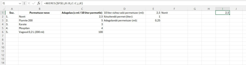

Az FKERES függvény leírásában megtalálod, hogy az első paraméter a keresési érték, jelen esetben ez fixen az E1 cella tartalma. A második paraméter a tartomány, ahol keresel, ez a
B:Coszlop. Az FKERES függvény mindig a megadott tartomány első oszlopában keres. Harmadikban azt adod meg, hogy a tartománynak melyik oszlopából kéred vissza a kereséshez tartozó értéket, itt a másodikból. Az utolsó nulla jelzi, hogy pontos találatra van szükséged, ami helyett ha 1-et adnál meg, megközelítő értéket kapnál. Ilyenre akkor lehet szükség, ha például szám oszlopban keresnél, és a keresett érték nem szerepel a tartományban. -

A 3. ertek ez esetben a 2 azt jelenti, hogy az egyezoseget vizsgalo oszlophoz kepest hanyadik oszlopbol varod az erteket. Tehat jelen esetbe a B oszlopba vizsgalod az egyezoseget az E1 ertek alapjan, es igy a 2-es ertek a C oszlop eredmenyet fogja adni (ha egy lenne akkor a B oszlopot, ha 3 akkor D, ...)
A 4. ertek ami most a 0 az egy igaz, hamis kapcsolo (en ezeket hasznalom, ezt szoktam meg)
igaz= a keresesi eredmenyhez kepest egy kozelito egyezosegre is talal "eredmenyt"
hamis= itt csakis teljes egyezoseg eseten ad eredmenytDelila_1 keplete alapjan a teljes B es C oszlopot vizsgalja (
B:C) tehat ha boviteni szeretned az adatbazist akkor ehhez a keplethez nem kell hozzanyulni -

A peldaba ezt lathatod:
A-C -be letrehozol egy adatbazist (mi mihez tartozik)
E1: ide erdemes letrehozni egy legordulos listat a pl.:B1:B2ertekekkel
F2: ide beirod a kepen lathato kepletet
#54799modflow
