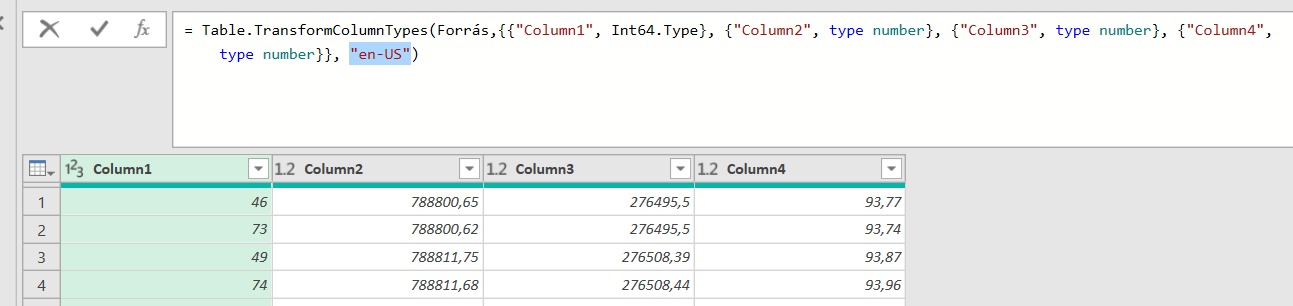

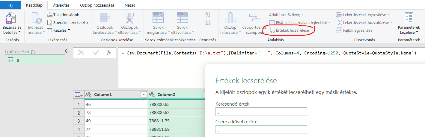

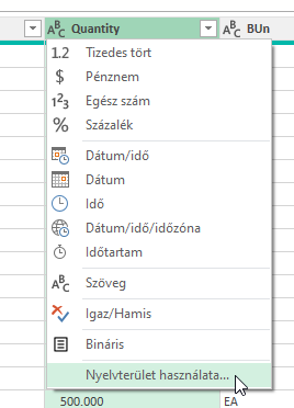

  • Mutt
    válasz VGYke #54479 üzenetére
    Szia,

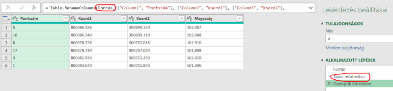

    Power Query-ben megadhatsz nyelvterületet adatkonverziókor. Az oszlop bal felső sarkában az adattípus megadásakor a legutolsó opció ez, válaszd ki a megfelelő formátumot.
    Ha ezt sokszor kellene megcsinálni, akkor érdemes alapértelmezetté tenni. Power Query-ben Fájl -> Lehetőségek és beállítások -> Lekérdezés beállításai. Alul az aktuális munkafüzetre tudsz adni egy területi beállítást.
    üdv

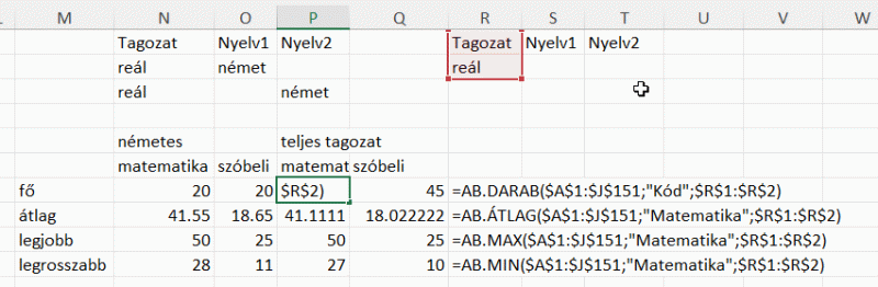

    válasz pruzsi #54473 üzenetére
    Szia,
    Megint az adatbázis függvényeket nyomatják, miközben a valós életben teljesen feleslegesek. No mindegy.
    Az eredeti fájl itt van: https://www.nkp.hu/tananyag/75215118658/download/T%C3%A1bl%C3%A1zatkezel%C3%A9s/felveteli.xlsx
    Csókoltatjuk aki
    1) felesleges szóközöket hagyott pár cellában (pl. F6, F12, F30).
    2) nem egyértelműen fogalmazta meg a kérdést.
    Kérdés:
    1) Példánkban az AB.MEZŐ alkalmazásánál miért nem elegendő csak a szóbeli pontszámot megadni, miért kell azzal az eredeti kritériumot bővíteni?
    A képlet hibát jelez, ha nincs az adott feltételnek megfelelő érték, vagy több ilyen is van.
    Azonban ilyen esetben is lehet több egyező érték (a mintában "véletlenül" nem ez az eset), ezért célszerübb előbb egy AB.DARAB-al lekérdezni a találatok számát és az alapján vagy üzenetet vagy az eredményt megjeleníteni. pl.
    =ÁTVÁLT(AB.DARAB2(A1:J151;"Név";N1:Q3);0;"Nincs találat";1;AB.MEZŐ(A1:J151;"Név";N1:Q3);"Több találat van")
    2) Vajon mi történik, ha a kritériumtartomány üres sort tartalmaz? Válaszunkat indokoljuk!
    Ahol nincs kereső kifejezés ott a teljes tartományt kapjuk vissza. Ha a kritérium teljesen üres, akkor az egész adatbázisból kapjuk meg az eredményt.
    3) Fejezzük be a feladatot a P7:Q10 tartományba írt képletek megadásával! Itt már elegendőek ugyan a „HATÖBB” függvények, de a feladatot oldjuk meg nemcsak azokkal, hanem az „AB” függvények alkalmazásával is!
    Ha itt a "teljes tagozat" a választott nyelvtől függetlenül "reál" tagozatos iskolásokat jelenti, akkor a Nyelv1 és Nyelv2 kritérium felesleges (ki is hagyható a kijelölésből, vagy üresen kell hagyni).
    P7-ben a képlet =AB.DARAB($A$1:$J$151;"Kód";$R$1:$R$2)
    A többi képlet látható fent.
    Bónusz: a feladatot oldjuk meg NE csak AB függvényekkel.
    a) HATÖBB-el.
    =DARABHATÖBB(D2:D151;"reál")
    =ÁTLAGHATÖBB(G2:G151;D2:D151;"reál")
    =MAXHA(G2:G151;D2:D151;"reál")
    =MINHA(G2:G151;D2:D151;"reál")
    b) SZŰRŐ-vel
    =DARAB(SZŰRŐ(A2:A151;D2:D151="reál"))
    =ÁTLAG(SZŰRŐ(G2:G151;D2:D151="reál"))
    =MAX(SZŰRŐ(G2:G151;D2:D151="reál"))
    =MIN(SZŰRŐ(G2:G151;D2:D151="reál"))
    Ha több feltétel alapján kell szűrni, akkor már bonyolultabb a dolog (pl. az eredeti kérdésben reál tagozat és német nyelv1 vagy nyelv2-ben). Itt felesleges szóköz miatt inkább KIMETSZ-be tettem mindent:
    =DARAB(SZŰRŐ(A2:A151;(KIMETSZ(D2:D151)="reál")*ELŐJEL((KIMETSZ(E2:E151)="német")+(KIMETSZ(F2:F151)="német"))))

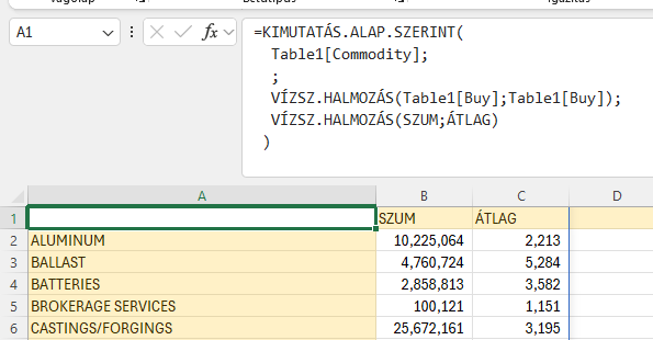

    c) újabb függvény a CSOPORTOSÍTÁS.ALAP.SZERINT (GROUPBY), ahol 1 képlettel mind a 4 eredmény megkapható:
    A képlet pedig: =CSOPORTOSÍTÁS.ALAP.SZERINT(D1:D151;G1:G151;VÍZSZ.HALMOZÁS(DARAB;ÁTLAG;MAX;MIN);1;0;;D1:D151="reál")

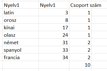

    4) Csoportmunkában, a táblázatkezelő program alkalmazásával oldjuk meg a következő problémákat!
    a) válasz NEM, mivel LATIN nyelv esetén nincs meg az induló létszám.
    Ezt egy Kimutatás vagy az új Csoportosítás.alap.szerint tud segíteni.
    b) NEM, ha itt is 8 a minimum fő.
    Itt a képlet hosszú 3 indok miatt: 1) felesleges szóköz néha, 2) néha üres a nyelv2, 3) néha ugyanaz van a nyelv2-ben mint nyelv1-ben. Ezeket szűrtem ki, de KOREÁT nem változtatja meg.
    =CSOPORTOSÍTÁS.ALAP.SZERINT(KIMETSZ(F1:F151);KIMETSZ(F1:F151);DARAB2;3;0;2;(F1:F151<>"")*(KIMETSZ(E1:E151)<>KIMETSZ(F1:F151)))
    c) Amennyiben az iskolának takarékoskodnia kell, akkor milyen beosztásban indítható el a legkevesebb nyelvi csoport, ha a maximális csoportlétszám 24 fő?
    Ehhez vagy fáradt vagyok, vagy túlegyszerűsítem.
    Az a) kérdésben megnéztük hogy adott nyelv hányszor fordul elő elsődlegesen.
    7 nyelv van, van ahol csak 3 fő van van ahol több mint 24. Ha nincs induló létszám limit, akkor 10 csoport jön ki.
    üdv

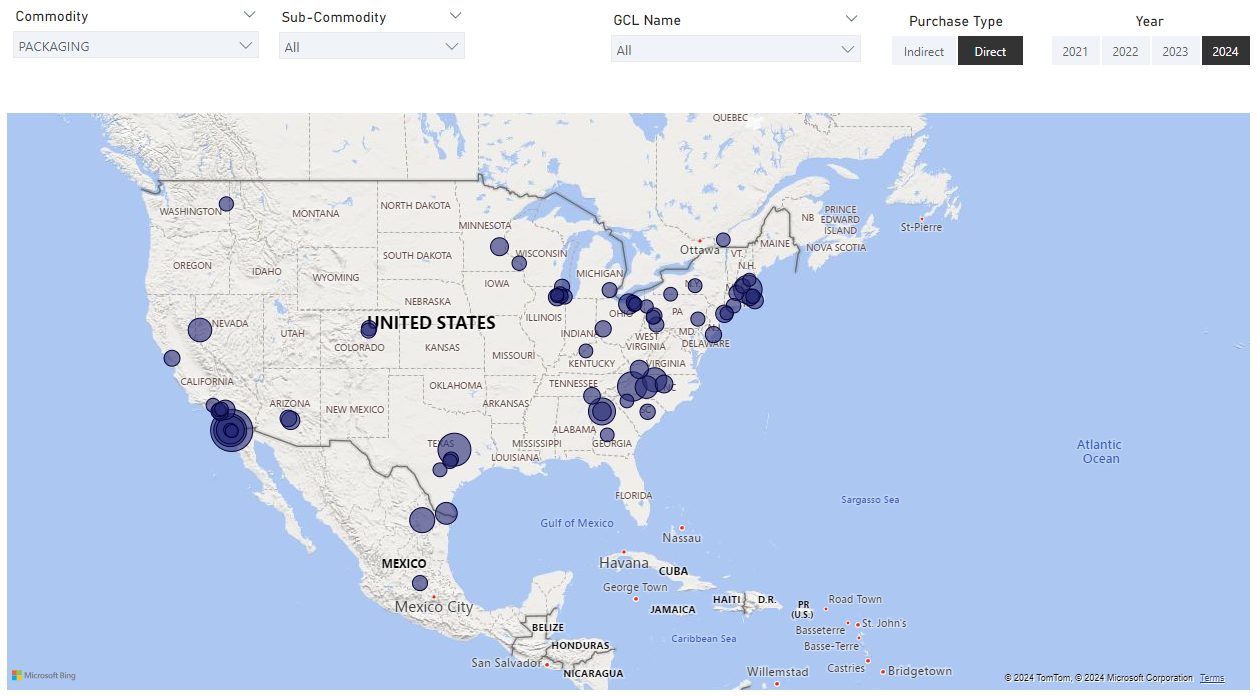

  • Mutt

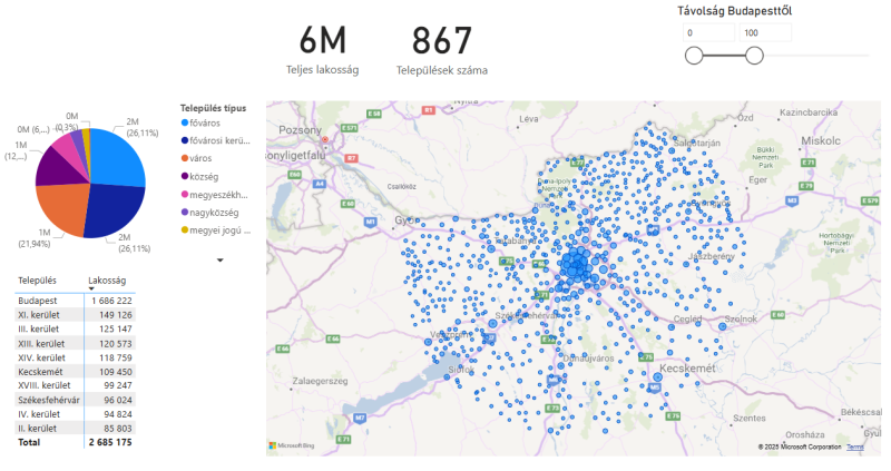

    Vannak olyan esetek, amikor az Excel nem igazán jó megoldás.
    Korábban már javasoltam, hogy ha vkinek térképen kell megjeleníteni az adatokat, akkor a Power BI a jobb megoldás.
    Az asztali változata ingyenes (MS áruházból letölthető). A fizetős változata sem olyan vészes és tapasztalatom, hogy a főnökök zabálják a jó riportokat.
    A térképhez jó ha van hosszúsági és szélességi adat, de nem kötelező.
    Ha nincs akkor város alapján a Bing kereső térképes szolgáltatásával próbálja meghatározni a helyet, ami tévedni szokott, ezért érdemes egy oszlopban összefűzni az országgal (USA esetében én ország, állam ZIP kombót szoktam használni, pl. US, OH 43210).
    Azonban szélességi és hosszúsági adatok sem olyan nehéz beszerezni.
    1) A https://www.geonames.org/ oldalról letölthetők ingyenesen. A Download részben a Postal Code fájl jó indulsához, de a Free Gazette Data elég hasznos, kár hogy sok adata már elavult.
    2) Ingyenesen az OpenStreetMap-ből is lehet sok adatot leszedni. pl. Magyarország összes településének jópár adata a https://overpass-turbo.eu/ oldal segítségével másodpercek alatt leszedhető.
    A script pedig csak ennyi:
    [out:json];
    area["ISO3166-1"="HU"]->.boundary;
    node[place~".*"](area.boundary);
    out geom;
    Vagy ez több eredmény tud adni néha:
    out body;
      node[place=city](area.boundary);
      way[place=city](area.boundary);
      relation[place=city](area.boundary);
    out center;
    3) Aki Google Térképet akar használni, annak pedig ezt a YT videót tudom javasolni. Ez fizetős, de nem nagy összeg.
    4) Lehet még online találni más lehetőségeket.
    https://webdraft.eu/orszagok_varosok/
    https://www.kemitenpet.hu/frame.main.php?dok=letoltes&kat=tables&act=helyseg_hu
    Az első elég hasznos gyűjtés, gratula a készítőjének.
    Ha meg van az adatsorunk, akkor pedig könnyedén lehet ehhez hasonló térképeket készíteni.
    Ezt a demot innen le tudjátok tölteni.
    Ami pluszot tettem bele, hogy van benne egy távolság számítás is, amihez Power Query-ben létrehoztam a GeoDistance függvényt. A képlete pedig:
    = (lat1 as number, lon1 as number, lat2 as number, lon2 as number, rounding as number) as number =>
    let
        r = 6371, // 6371 km vagy 3963.1 mérföld
        p = Number.PI / 180,
        a = 0.5 - Number.Cos((lat2-lat1)*p)/2 + Number.Cos(lat1*p) * Number.Cos(lat2*p) * (1-Number.Cos((lon2-lon1)*p))/2,
        result = Number.Round(2 * r * Number.Asin(Number.Sqrt(a)), rounding)
    in
        result
    Power BI-ban számított eredményként (measure) is meg lehet ezt csinálni, de ha sok adatról van szó, akkor javaslom hogy inkább modellbe töltés előtt legyenek számolva az adatok. Ehhez Bas-nak ezt a videóját tudom ajánlani.
    Remélem tudtam ötleteket adni.

    válasz Dr. Mózes #54320 üzenetére
    Szia,
    Power Query-ben nincs DATEDIFF, ott a Duration függvények használhatóak. Ezekben DateTime és Date adattípusok használhatóak. pl. =Duration.Days([End]-[Start])
    A dátumok számként vannak tárolva, a regionális beállítás csak az év/hó/nap/óra/perc/másodperc helyes sorrendjének megadására szolgál. Ha sikeresen feldolgozta az értéket, akkor onnantól már számként műkődik.
    Azt írtad, hogy amerikai dátumokat dolgoztatsz fel magyar Excelben ott meg kellene adnod az USA beállítást, hogy helyes értékek legyenek.
    DATEDIFF (magyar Excelben DÁTUMTÓLIG) egy rejtett munkafüzet képlet, amelynél az első paraméter a kezdő, a második a végdátum. A harmadik pedig hogy milyen egységben (eltelt napok, hónapok, évek stb) jelenítse meg a két dátum különbségét. Itt annyi kavarás van, hogy magyar Excelben is az angol rövidítéseket ("d", "m", "y") kell használni.
    Power Pivot-ban a DATEDIFF már a DAX-ot használja. Ott a hibaüzeneted más hibára utal.
    Tippre az lehet a gond, hogy van olyan dátumod ami 1900 előtti.
    Excel munkalapon az ilyen dátumok szövegek. Ha ezt közvetlenül töltöd be Power Pivotba, akkor nem minden sorod lesz dátum típus amire kiakad a DATEDIFF.
    Egy ISNUMBER([dátum oszlopod]) megadja hol van hiba.
    Power Pivotba Power Query-vel célszerű adatokat betölteni, ilyenkor már nem él az 1 millió soros limit (ami egy munkalapon lehet). Dátumoknál több évszázadot is vissza lehet ott már menni gond nélkül. Power Pivot/Power Query Krisztus utáni 100. évtől felfelé műkődik (persze 1582 előtt sok értelme nincs).
    A másik tippem az lehet, hogy a [YEAR] és a [Mai nap] közötti éveket akarod, csakhogy a YEAR nekem szövegnek tűnik (balra van rendezve) és mégha szám lenne akkor se lenne jó, több dolog miatt. Ha ez kell akkor a számított oszlop, csak ennyi =YEAR([Mai nap])-[YEAR]
    üdv

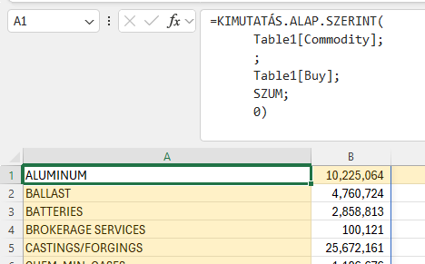

    A Microsoft 1 évvel ezelőtt egy új függvényt mutatott be, amellyel kimutatást (pivot) lehet készíteni. Magyarul KIMUTATÁS.ALAP.SZERINT (angolul PIVOTBY) a függvény neve.
    Nálam a kimutatás gyakran van használva (pár éve áttértem Power Pivot-ra a normál helyett), de eddig még nem próbáltam ki az új függvényt.
    Tegnap egy kicsit játszottam vele és ezen tapasztalatot akarom megosztani veletek egy 130 ezer és 77 oszlopot tartalmazó adatosoron, ez kicsivel több min 10 millió cella, ez egy 37 MB-os XLSX fájlban van (aki teheti az sok adat esetén használjon inkább XLSB formátumot, mert ugyanez csak 10 MB, hátránya max annyi hogy lehet hogy más programok/rendszerek nem támogatják ezt a formátumot, illetve ha megsérül a fájl, akkor nagyobb az esély adatvesztésre).
    Az új függvény (továbbiakban PIVOTBY) előnyei:
    1) automatikusan frissül az eredmény ha az adatsoron változás van,
    Itt nem vettem észre lassulást, gyorsan megkapjuk az eredményt (5 éves laptop 16 GB ram és i7-9850H CPU, Windows és Office is 64 bites).
    2) Több összesítő (aggregátor) függvénye van mint egy standard Pivotnak, vannak olyanok amiket csak Power Pivot-tal lehetett eddig elérni (pl. szöveg összefűzés) és LAMBDA függvényt is tudunk írni.
    3) nincs pivot cache (kimutatás forrásadatok/gyorsítótár) ami növeli a fájl méretét.
    A 37 MB-os fájl normál Pivottal 46 MB lett, Power Pivottal 47 MB, mig PIVOTBY-al maradt 37 MB.
    Szerintem ezzel végére is értem az előnyöknek, a hátrány viszont bőven van.
    1) A függvénynek 11 paramétere van, ebből 4 kötelező, de a valóságban kb. még 3-at (összegek/részösszegek mutatása, sorbarendezés, szűrő) célszerű használni.
    Egy alap pivot is túl bonyolult (a sortörésekkel próbáltam az olvashatóságot segíteni).
    2) Őrült képletek kellenek egyes esetekben , amiket a pivotban simán el tudtunk érni.
    pl. nem csak összeget, hanem átlagot is akarunk számolni ugyanarra a mezőre.
    3) Nincs formázás, így nekünk kell mindent csinálni. Ami azért kihívás, mert ez egy spill/terülő képlet, mindig annyi sort/oszlopot fog elfoglalni amire szükség van. Ha azt akarjuk hogy a totál sor/oszlop értékek máshogy nézzenek ki, akkor feltételes formázásokat kell használnunk. Ez sok idő tud lenni.
    4) Szűrő/szeletelő használata sem olyan egyszerű. (A mintában a BYROW sor a G1 cellában lévő év szerinti szűrést végzi el.)
    Egy kis összegzés:
    Egyszerűbb dolgokra lehet használni a PIVOTBY-t, de jelenlegi formájában még távol van egy normál PIVOT-tól. Vállalati környezetben én még kerülném/kerülöm.
    üdv

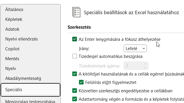

  • Mutt
    válasz föccer #54221 üzenetére
    Szia,
    Átmenetileg ki is lehet kapcsolni, hogy Enter után másik cellába lépjen.
    Pipa ki "Az enter lenyomására ..." opciónál.

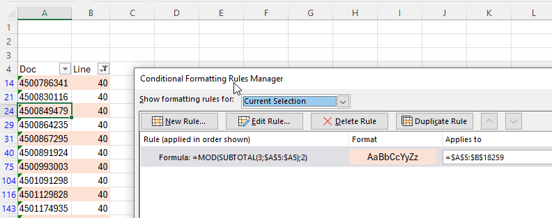

  • Mutt
    válasz #54139 üzenetére
    Szia,
    ...azt kéne elérni, hogy a visible sorok legyenek szép zebra mintásak...
    Látom közben VBA-n indultál el, ahol használod a SUBTOTAL (RÉSZÖSSZEG) függvényt ami a megoldás kulcsa.
    Itt van az én VBA és Excel tábla nélküli, feltételes formázást használó megoldásom:
    A képlet pedig: =MOD(SUBTOTAL(3;$A$5:$A5);2)
    Magyar Exelben: =MARADÉK(RÉSZÖSSZEG(3;$A$5:$A5);2)
    A lényeg, hogy a SUBTOTAL-ban egy alulról nyitott tartomány (csak a kezdő cella van rögzítve, a vége növekszik, ahogy másolódik a képlet) van megadva.
    üdv

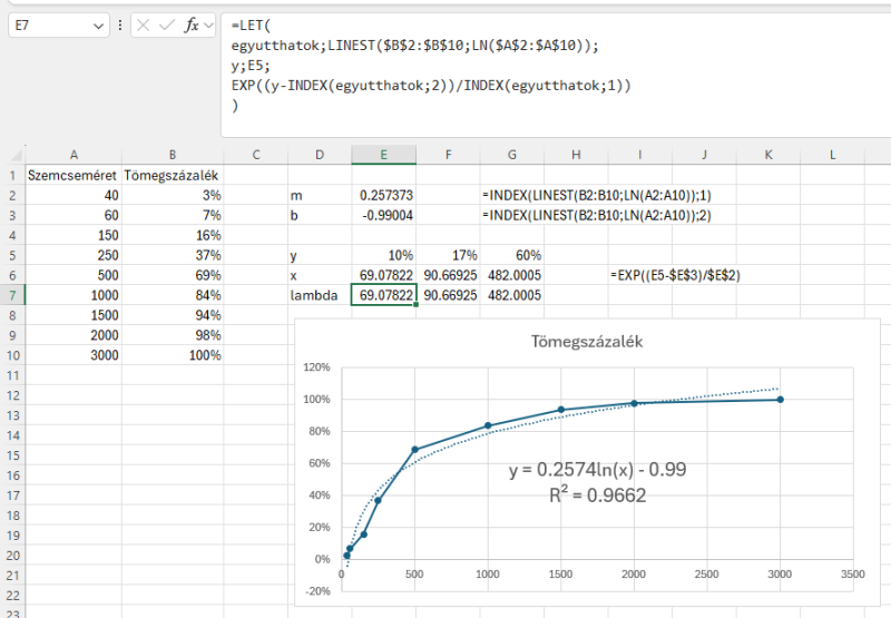

  • Mutt
    válasz meke11 #54118 üzenetére
    Szia,
    A videóban a trendvonal együtthatóit kézzel rögzítik, de lehet képlettel számoltatni.
    A LIN.ILL (angolul LINEST) függvényt lehet használni. Alapból lineáris illesztést végez, de meg lehet adni neki hogy másikkal számoljon (esetedben logaritmikus). Ha megvannak az együtthatók, akkor már csak képletbe kell tenni őket.
    A képen angol Excelben látod a dolgokat.
    Az E2-ben van a meredekség A képlete magyarul:
    =INDEX(LIN.ILL(B2:B10;LN(A2:A10));1)
    A metszéspont képlete (E3)
    =INDEX(LIN.ILL(B2:B10;LN(A2:A10));2)
    Ezek tömbképletek, Excel 2021 előtt Ctrl-Shift-Enter (CSE) kell hozzájuk.
    Ezek után az E5/F5/G5-be tettem az értékekeket, amikhez keressük a szemcseméretet.
    Ennek a képlete: =KITEVŐ((E5-$E$3)/$E$2)
    Ha Excel 2024/MS365-ön vagy, akkor a fentiek helyett az egészet egy LET/LAMBDA függvénybe lehet elhelyezni (CSE sem kell).
    E7-ben a mindent helyettesítő képlet:
    =LET(
    egyutthatok;LIN.ILL($B$2:$B$10;LN($A$2:$A$10));
    y;E5;
    KITEVŐ((y-INDEX(egyutthatok;2))/INDEX(egyutthatok;1))
    üdv

    válasz Wolfskin #54060 üzenetére
    Szia,
    Nagyon régi Exceled van, ezért a legjobb megoldás ott a Kimutatás (angolul Pivot) amit a Beszúrás menű alatt lehet megtalálni. Érdemes Youtube-on rákeresni (egy példa), hogyan lehet készíteni/használni.
    Mivel szeretnél ismétlődésmentes értéket ezért a régi Excel-ben az adatsorodhoz kellene egy új segédoszlopot adni.
    Az én mintám ilyen:
    Ezek után az adatokon állva a Beszúrás -> Kimutatás opciót használva a BRAND-et húzd a Sorok részbe az SKU-t pedig az Értékek-be. Ha minden jól megy, akkor ehhez hasonló lesz az eredményed:
    A kimutatás NEM frissül magától, ha a mögöttes adatsorban változás van, akkor frissíteni kell. Legegyszerűbb, ha a kimutatásba belekattintasz és jobb egérgombbal a Frissítést választod.
    A KIMUTATÁSADATOT.VESZ függvényt nem javasolom, mert csak már létező kimutatás adatait tudja csak kiolvasni. Neked nem erre van szükséged.
    Ha ténlyeg függvényekkel akarod megoldani a problémát, akkor:
    1. kell egy lista ami a BRAND-eket tartalmazza ismétlődés nélkül. Ez Excel 2021 előtt tömb-képlettel lehet elérni. pl. így
    2. Ezek után a DARABTELI-vel lehet megszámolni, hogy az eredeti adatsorban hányszor szerepel az 1-es lépésben kilistázott márkákat.
    üdv

    válasz ny.janos #53684 üzenetére
    Szia,
    Megnéztem a fájlt és zavaró, hogy a sorrend változik egyszerű műveletek után, de ez nem hiba, hanem a rendszer műkődésének "terméke". Már 2018-ban is panaszkodtak erre ahogy most keresgéltem és azóta nincs változás. Ahogy korábban beszéltünk róla, ha fontos a sorrend, akkor az utolsó lépés(ek)ben kell elintézni.
    Az okosok szerint ez azért történhet meg, mert az optimalizáció jegyében a Power Query nem mindig abban a sorrendben hajtja végre az átalakításokat mint ahogy a lépések/a felhasználói logika adja.
    A legtöbben a Table.Buffer-t (ami a memóriába teszi az adott lépés eredményét, ezzel felgyorsítva az elérését az adatoknak később) javasolják. A puffereléshez elő kell állítani a kész eredményt, nem fog tudni menetközben kavarni.
    A mintádban az utolsó kibontás előtti lépés került memóriába és tényleg utána nem változik a sorrend. Ha hamarabb teszem RAMba az adatokat, akkor már megint van kavarás.
    Még egy dolgot módosítottam, hogy te is szokd/gyakorold a tábla kibontást másik módon. A 13. lépésed a "Mérkőzés indexszámmal" táblák kibontása/egyesítése. Ezt a GUI-ról könnyen el lehet végezni, de 2 problémája van:
    - fixen rögzíti az oszlop neveket amikkel dolgozni fog és
    - elveszíted az oszlopok adattítpusát
    Láthatod hogy egyik korábbi oszlopnak sincsen típusa.
    Helyette lehet használni a Table.Combine-t.
    A teljes M-kód:
    let
        Forrás = Excel.CurrentWorkbook(){[Name="Eredmenyek"]}[Content],
        #"Típus módosítva" = Table.TransformColumnTypes(Forrás,{{"Forduló száma", Int64.Type}, {"Versenyző sorszám", Int64.Type}, {"Mérkőzés száma", Int64.Type}, {"Hazai/vendég", type text}, {"Versenyző", type text}, {"Csapat", type text}, {"Teli 1-25", Int64.Type}, {"Össz 1-50", Int64.Type}, {"Teli 51-75", Int64.Type}, {"Össz 51-100", Int64.Type}}),
        #"Sorok szűrve" = Table.SelectRows(#"Típus módosítva", each ([#"Össz 51-100"] <> null)),
        #"Érték felülírva" = Table.ReplaceValue(#"Sorok szűrve",null,0,Replacer.ReplaceValue,{"Teli 1-25", "Össz 1-50", "Teli 51-75", "Össz 51-100"}),
        #"Összeadás beszúrva" = Table.AddColumn(#"Érték felülírva", "Teli", each [#"Teli 1-25"] + [#"Teli 51-75"], Int64.Type),
        #"Összeadás beszúrva1" = Table.AddColumn(#"Összeadás beszúrva", "Összesen", each [#"Össz 1-50"] + [#"Össz 51-100"], Int64.Type),
        #"Kivonás eredménye beszúrva" = Table.AddColumn(#"Összeadás beszúrva1", "Tarolás", each [Összesen] - [Teli], Int64.Type),
        #"Oszlopok eltávolítva" = Table.RemoveColumns(#"Kivonás eredménye beszúrva",{"Teli 1-25", "Össz 1-50", "Teli 51-75", "Össz 51-100", "Teli"}),
        #"Sorok rendezve" = Table.Sort(#"Oszlopok eltávolítva",{{"Forduló száma", Order.Ascending}, {"Mérkőzés száma", Order.Ascending}, {"Összesen", Order.Descending}, {"Tarolás", Order.Descending}}),
        #"Sorok csoportosítva" = Table.Group(#"Sorok rendezve", {"Forduló száma", "Mérkőzés száma"}, {{"Mérkőzés", each _, type table [Forduló száma=number, Versenyző sorszám=number, Mérkőzés száma=number, #"Hazai/vendég"=text, Versenyző=text, Csapat=text, #"Teli 1-25"=nullable number, #"Össz 1-50"=nullable number, #"Teli 51-75"=nullable number, #"Össz 51-100"=number, Csere=any]}}),
        #"Egyéni oszlop hozzáadva" = Table.AddColumn(#"Sorok csoportosítva", "Mérkőzés indexszámmal", each Table.AddIndexColumn([Mérkőzés], "Index", 1, 1, Int64.Type)),
        #"Többi oszlop eltávolítva" = Table.SelectColumns(#"Egyéni oszlop hozzáadva",{"Mérkőzés indexszámmal"}),
        Combine = Table.Combine(#"Többi oszlop eltávolítva"[Mérkőzés indexszámmal]),
        #"Feltételes oszlop hozzáadva" = Table.AddColumn(Combine, "Egyéni pont", each if [Index] <= 4 then 1 else 0),
        #"Egyesített lekérdezések" = Table.NestedJoin(#"Feltételes oszlop hozzáadva", {"Versenyző sorszám", "Forduló száma", "Mérkőzés száma"}, Manualis_info, {"Versenyző sorszám", "Forduló száma", "Mérkőzés száma"}, "Manualis_info", JoinKind.LeftOuter),
        Buffer = Table.Buffer(#"Egyesített lekérdezések"),
        #"Kibontott Manualis_info" = Table.ExpandTableColumn(Buffer, "Manualis_info", {"Manuális információ"}, {"Manuális információ"})
    in

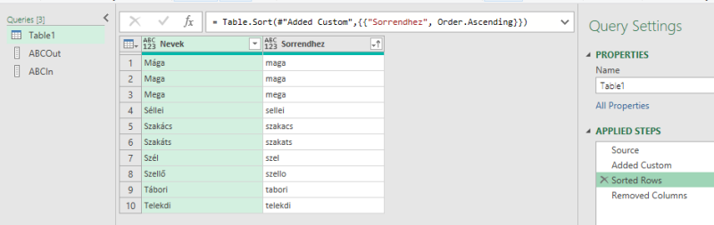

    válasz ny.janos #53610 üzenetére
    Szia,
    BCTI videója hasznos volt nekem is, a lényegét tudtam eddig Marco Russo-tól, de itt jobban ki lett fejtve.
    ...Van egyáltalán összefüggés az adatmodellbe töltés és a sorbarendezés között?..
    Van. Amikor adatmodell-be teszük az adatokat, akkor egyben a hatákonyság növelése miatt tömörítve lesznek. Az oszlopokat külön-külön tárolja (tabular format) és tömöríti a Vertipaq engine.
    A videóban a tömörítés típusait is elmagyarázzák, de a lényeg az hogy az ismétlődések csak egyszer kerülnek letárolásra és ha sok ismétlődés van akkor nagyot lehet itt nyerni.
    A sorbarendezésre viszont ez a tömörítés károsan fog hatni, mivel elvesztjük az "egyedi értékek" tárolásakor a sorrendet. Ami azért nem gond amikor dolgozunk az adatmodellel, mert a képletek/kapcsolatok nem sorrend szerint dolgoznak hanem tartalom/érték alapján (pl. lényegtelen hogy amikor megszámoljuk vagy összeadjuk az értékeket, akkor azok növekvő vagy csökkenő sorban vannak, az eredmény ígyis-úgyis ugyanaz). A videóban 9:10 körül ugyanezt mondják.
    A videóban az eredeti problémára/kérdésre a megoldás szerintem az, hogy amikor a Vertipaq rendszer újra összerakja a tömörített táblákból az eredményt, akkor azzal a táblával kezd ahol a legkevesebb egyedi érték volt és rakja mellé az egyre több értékeket tartalmazó táblákat. Az ottani példában valószínű a régió (Region) volt a legkevesebb elemű (talán 4 db) , aztán a jön a termék (product) és utánna az állam (state) és így tovább.
    A sorbarendezés termeszetesen fontos dolog nekünk embereknek, így kell és használjuk is, de csak ott ahol van értelme. Vagyis:
    1. a végső eredmény (CSAK Excel munkalapra töltés esete ez, Power BI esetén vizualizációk esetén teljesen felesleges) előállításakor az utolsó lépésben,
    2. olyan köztes lépéseknél amikor fontos a sorrend, pl. egy olyan csoportosítás előtt amikor nem csak összegzünk hanem az összes adatot is beletesszük a csoportosításba és abból mondjuk a legelső sort akarjuk kiemelni/tovább vinni. pl. a fenti videóban ha tudni szeretnénk termékenként az utolsó államot ahol eladtuk azt, akkor ha dátum szerint csökkenő sorba rendezünk, majd termék alapján csoportosítunk akkor a belső táblában az első rekord a legrissebb eladás adatait fogja tartalmazni termékenként.
    Amivel furcsasággal találkozom az hogy adatmodellbe töltéskor nem csak a sorok, de az oszlopok sorrendjét is elveszítem. Céges fájlban van kb. 400 ezer sor és vagy 60 oszlop, de Kimutatás/Pivot kibontásakor mindig ABC sorrendben jönnek az oszlopok.

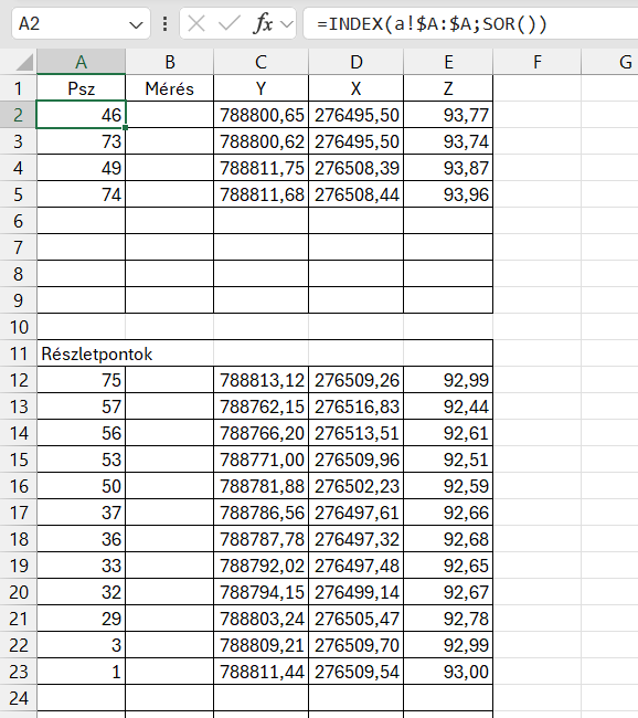

    válasz KaliJoe #53505 üzenetére
    Szia,
    Nem írtál Excel verziót, de Excel 2021 vagy frissebben vagy, akkor van EGYEDI (UNIQUE) és akár SORBA.RENDEZ (SORT) függvényed.
    Ez esetben =ÖSSZESÍT(14;6;EGYEDI(U20:U85 );{1;2;3}
    vagy =INDEX(SORBA.RENDEZ(EGYEDI(U20:U85);1;-1);{1;2;3})
    MS365 változat esetén pedig TAKE (jelenlegi fordítása ÁTHELYEZ is van):
    =ÁTHELYEZ(SORBA.RENDEZ(EGYEDI(U20:U85);1;-1);3)
    üdv

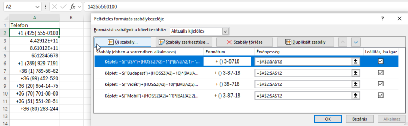

    Pár formátumot felvittem:

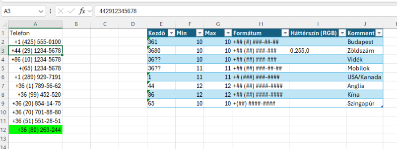

    válasz KaliJoe #53475 üzenetére
    Szia,
    Az én megoldásom azon alapszik, hogy van egy táblázat amely tartalmaz pár adatot ami alapján meg lehet találni, hogy melyik formátumot kell használni.
    Mutatom.
    Jobb oldalt van a táblázat, amiben a telefonszám első pár karaktere van megadva (lehet dzsóker karaktert - kérdőjel most csak - is használni). Aztán van hossz is, hogy az altípusokat meg lehessen különböztetni (biztosra mentem és tartományt lehet megadni).
    Majd jön a kívánt számformátum, itt követni kell az Excel speciális számformátum szabályait. Meg lehet adni, hogy milyen háttérszíne legyen a cellának (három szám 0-255 között, vesszővel felsorolva a vörös-zöld-kék alapszínekhez). A komment pedig segít eligazodni a káoszban.
    A táblázatban fontos a sorrend. Ha több lehetőség is van akkor is az első találatot fogja használni a makró.
    Ezek után a makró:

    Function FindFormat(p As String) As Variant
        Dim i As Long
        Dim pFormat(1 To 2)     'formátum és színkód
        Dim pKezdo As String
        Dim pHossz As Long
        pHossz = Len(p)
        FindFormat = ""
        If pHossz = 0 Then Exit Function
      'végigmegyünk a létező formátumokon
        For i = 1 To UBound(arrFormats)
            pKezdo = ""
            'hossz alapján keresünk egyezést
            If arrFormats(i, 2) >= pHossz And arrFormats(i, 3) <= pHossz Then
                pKezdo = arrFormats(i, 1)
                'kezdõ karakterek alapján keresünk egyezést
                If Left(p, Len(pKezdo)) Like pKezdo Then
                    'ha van egyezés akkor elmentjük és kilépünk a ciklusból
                    pFormat(1) = arrFormats(i, 4)
                    pFormat(2) = arrFormats(i, 5)
                    FindFormat = pFormat
                    Exit For
                End If
            End If
        Next i
    End Function
    Csak a kijelölt cellák formátumát változtatja meg! Vagyis előbb jelöljük ki a cellákat/oszlopokat és utána futassuk (Alt+F8-at nyomva vagy egy gombot kitéve).

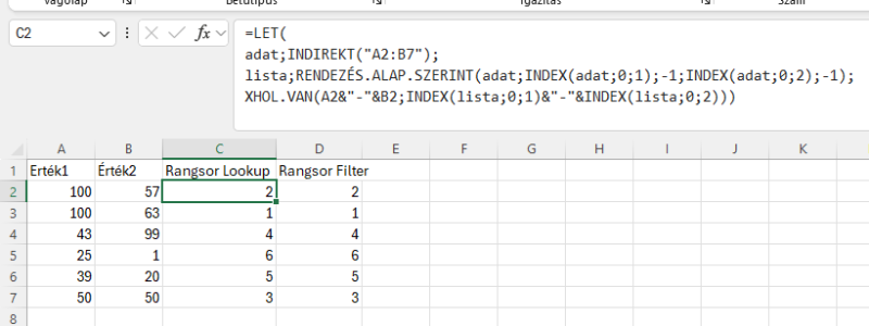

    válasz andreas49 #53462 üzenetére
    Szia,
    Itt az én megoldásom MS365-ös függvényekkel, segédoszlop nélkül. Feltételeztem hogy csökkenő sorrend érdekel, ha nem akkor a -1-eket a rendezésben 1-re kell cserélni.
    C2-nek a képlete (tördelés csak a könnyebb olvashatóság miatt):
    =LET(
    adat;INDIREKT("A2:B7");
    lista;RENDEZÉS.ALAP.SZERINT(adat;INDEX(adat;0;1);-1;INDEX(adat;0;2);-1);
    XHOL.VAN(A2&"-"&B2;INDEX(lista;0;1)&"-"&INDEX(lista;0;2)))
    Egy másik változat pedig SZŰRŐ-t használva (ez van a D-oszlopban):
    =LET(
    lista;VÍZSZ.HALMOZÁS(RENDEZÉS.ALAP.SZERINT(adat;INDEX(adat;0;1);-1;INDEX(adat;0;2);-1);SORSZÁMLISTA(SOROK(adat)));
    a;INDEX(lista;0;1);
    b;INDEX(lista;0;2);
    c;INDEX(lista;0;3);
    SZŰRŐ(c;(a=A2)*(b=B2)))
    Mindkét esetben a LET utáni első változó deklaráció azért van, hogy csak ott kelljen változtatnod a tartományt.
    üdv

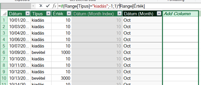

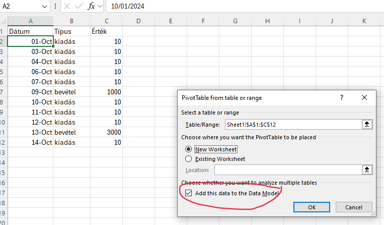

    Nem kell plusz dolog, csak Excel 2010 vagy frissebb, amiben van Power Pivot (PP).

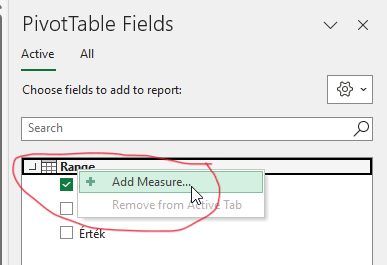

    1. Amikor Kimutatást (Pivotot) készítesz, akkor pipáld be az "Adatmodellbe töltés" opciót.
    2. Kezdőknek az egyszerűbb - de nem hatékonyabb megoldás - pedig hogy az adatmodellben létrehozunk egy új mezőt, ahova berakjuk a megfelelő előjelet. Ehhez aktiválni kell a Power Pivot menüt, amit a Fejlesztő/Developer fülön a COM Addins alatt lehet megtenni.
    Ezek után a Power Pivot menüben a Kezelés/Manage gombra kattintva feljön az PP szerkesztő. Az utolsó, "Add Column" oszlopot kijelölve és felette a szerkesztőlécben megadhatjuk az alábbi képletet (a mintám szerint ha "kiadás" van a típus oszlopban akkor -1-el szorozzuk meg az Érték oszlopban található számot): =if(Range[Típus]="kiadás";-1;1)*Range[Érték]
    Az oszlop fejlécére kattintva adhatsz nevet az oszlopnak.
    Ha így viszed be a képletet: eredmény:=if(Range[Típus]="kiadás";-1;1)*Range[Érték], akkor a kettőspont előtti elnevezést kapja az oszlop. Bezárhatod a PP szerkesztő ablakot és visszajutsz az Excelbe.
    3. Ezek után a kimutatásban használd az új oszlopot az érték mezőben.

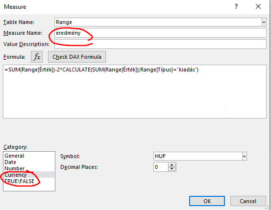

    A hatékonyabb, de nehezebben érthető megoldás egy új érték/measure hozzáadása az adatmodellhez. A PP a DAX nyelvet használja, ami angol függvényeket használ. Egy részük hasonlít az Excel függvényekhez, de többnyire máshogy működnek.
    Lépések a profi megoldáshoz:
    1. Ugyanaz mint a fenti 1-es.
    2. Ha akarod aktiváld a Power Pivot menűt, mint ahogy fent említettem. Nem kötelező.
    3. Kezd el összerakni a kimutatást, de kimutatás mezőknél jobb klikk a táblázaton (mintámban Range a neve) és válaszd az "Érték hozzáadása/Add measure" opciót. (Ha van már Power Pivot menüd, akkor azon belül a második gomb a "Measure", amivel ugyanezt lehet csinálni.
    Az ablakot vhogy így töltsd ki:
    Én az "eredmény" nevet adtam neki, a képlete ez (ha kell magyarázat szólj):
    =SUM(Range[Érték])-2*CALCULATE(SUM(Range[Érték]);Range[Típus]="kiadás")
    Alul beállítottam hogy Ft-ként tizedesek nélkül írja ki automatikusan.
    4. Ezt az új értéket, húzd be a kimutatás értékrészébe.
    Készen vagyunk.
    A Power Pivot mindkét esetben automatikusan használni fogja a képletet az új adatokon.
    Ps.
    A két megoldás között a különbség, hogy az első minden sor esetén lefuttatja a képletet (az adatok betöltésekor) és létrehoz egy új oszlopot. Ez lassítja a betöltést és több memóriát foglal. Észrevenni a mai gépeken milliós sorok esetén lehet csak. A második egy explicit függvény, ami csak a pivotban látható adatsorokon fut le (pl. ha együtt vannak a tavalyi és idei mozgások, de a pivotban szűrtél az ideiévre akkor csak 2024-es adatoknál számol a képlet).

    Az én válaszom csak kb. 1 év múlva lesz hasznos, de azért bedobom most.
    Az Excel tesztverziókban (insider változat) jópár újabb függvény van bevezetés/ismertetés alatt. Az egyik ilyen a PIVOTBY (magyarul KIMUTATÁS.ALAP.SZERINT), amellyel függvénnyel állítható elő egy kimutatás.
    Alapból egy ilyet fog létrehozni:
    Ebben a képletben 4. paraméter (fent a DARAB2) a számítási függvény saját képletekkel is helyettesíthető. Az eredeti kérésben egy 1-est szeretnél látni, ezt egy saját képlettel el lehet érni: LAMBDA(a;ELŐJEL(DARAB2(a)))
    Nekünk csak az első és harmadik oszlopra van szükségünk, amelyet a CHOOSECOLS (magyarul OSZLOPVÁLASZTÁS) függvénnyel lehet megtenni.
    A végső képlet: =OSZLOPVÁLASZTÁS(KIMUTATÁS.ALAP.SZERINT(C1:C12;D1:D12;D1:D12;LAMBDA(a;ELŐJEL(DARAB2(a)));0;0;1);1;3)

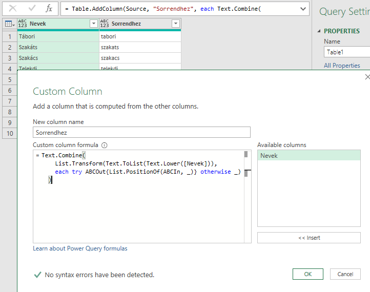

    válasz ny.janos #53237 üzenetére
    Szia,
    Tegnap küldtem hibajelentést a Microsoftnak, hogy Excel Power Query-ben nem műkődik jól a sorbarendezés ékezetes betűk esetén. Meglátjuk, hogy mikor lesz belőle vmi.
    Amivel próbálkoztam és háthat segítség neked:
    1. Power BI Desktop-ban jó a rendezés, M-kód teljesen azonos. Pár perc alatt megvagy ott vele.
    2. Ha átmenetileg lecseréljük az ékezetes betűket az ékezetesmentes változatukkal és úgy rendezünk, akkor jobb eredményünk lesz, de ez sem tökéletes.
    Ezt simán a GUI-val is meg lehet csinálni többlépéssel, de itt egy list-et tartalmazó változat.
    Van két segédlistám, ABCIn és ABCOut tartalmazza az ékezetes betüket és azok ékezetmentes változatát. Az M-kódjuk:
    = {"á", "é", "í", "ó", "ö", "ő", "ú", "ü", "ű"}
    = {"a", "e", "i", "o", "o", "o", "u", "u", "u"}
    Az Excel lapról jön a lista, amihez egy új oszlopot adtam amelynek a képlete:
    =Text.Combine(
        List.Transform(Text.ToList(Text.Lower([Nevek])),
        each try ABCOut{List.PositionOf(ABCIn, _)} otherwise _)
    A képlet legelőször kisbetűsre alakítja az eredeti szöveget, majd betűnként felszabdalva listába teszi. Ezen a listán végigmegyünk és ott ahol ékezetes betűt találunk lecseréljük a megfelelőre, a többi értéket nem változtatjuk. A végén az egészet összefűzzük.
    Az új oszlop alapján sorbarendezünk, utána törölhető az oszlop.
    A teljes M-kód:
    let
        Source = Excel.CurrentWorkbook(){[Name="Table1"]}[Content],
        #"Added Custom" = Table.AddColumn(Source, "Sorrendhez", each Text.Combine(
        #"Sorted Rows" = Table.Sort(#"Added Custom",{{"Sorrendhez", Order.Ascending}}),
        #"Removed Columns" = Table.RemoveColumns(#"Sorted Rows",{"Sorrendhez"})
    in
      #"Removed Columns"
    üdv

    Powermap-et a Fejlesztő (Developers) fülön a COM Add-in alatt tudot aktiválni, de az elmúlt 2 évben az Excelben a térkép funkciók egyre rosszabbak.
    Javasolnám inkább helyette az ingyenes Power BI Desktop-ot (https://www.microsoft.com/en-us/power-platform/products/power-bi/desktop).

  • Mutt
    válasz gborisz #53158 üzenetére
    Szia,
    Megnéztem a fájlt és csak egy apró probléma van vele. A harmadik lépés nem az előtte lévőre, hanem a legelsőre (a Forrás nevűre) hivatkozik, ahol még nem történt meg típuskonverzió.
    Csak annyit kell csinálnod, hogy a szerkesztőlécben a Table.RenameColumns utáni "Forrás"-t, ami az első lépés neve lecseréled a másodikkal. Mivel annak a nevében van szóköz, ezért hashtaggel (#) kell kezdened és utána zárójelekben megadnod a lépés nevét, vagyis #"Típus módosítva" kell.
    A Power Query makrószerűen dolgozik, az egymás után megadott lépéseket hajtja végre. Általában az újabb lépés bemenete az előző kimenete. Alapból minden függvény első paramétere az előző lépés neve, de itt lehetséges hogy nem mindig az előző lépés eredményét használjuk fel a következőben.
    Tipikus példa szokott lenni amikor sok adat esetén a Table.Buffer-el memóriába tesszük az eredmény táblát és késöbbi lépésekben erre hivatkozunk vissza.
    Egy másik fontos tudnivaló inkább csak az M-kódban látszik, ami
    let -el kezdődik (kivével ha UDF-et csináltunk) és in-el végződik. Az in után megadott lépés neve lesz az eredmény, amely nem kötelező hogy az utolsó lépésé legyen. (Perverz módon meglehet adni az első, többnyire Forrás/Source nevű lépést is.)
    Ez többnyire teszteléskor/fejlesztéskor hasznos, amikor a további átalakítások bizonytalanok. Ha vki ilyenben gondolkodik, akkor jobb megoldás a lekérdezés duplikálása hivatkozással (reference), ami az eredeti lekérdezés eredményéből indul ki.
    üdv
  • Mutt
    válasz eszgé100 #53148 üzenetére
    Szia
    Az M-kód rendben van. Érdemes lenne inkább a legvégére tenned a sorbarendezést, mert join-kibontás után is változhat a sorrend.
    üdv

    válasz gborisz #53123 üzenetére
    Szia,
    Az adatsorod tizedespontot használ, miközben magyar Excel-t használsz, ahol tizedesvessző van, ezért szövegnek maradnak a számok.
    Egyik megoldás a nyelvterület megadása a második lépésben. A zárójel elé írd be ezt: , "en-US"
    Ha ez nem megy (túl régi az Exceled), akkor egy lépés kell a típus módosítás elé, ahol a tizedespontot vesszőre cseréljük. Jobb oldalt a Forrást kijelölöd, majd a 3 oszlopot ahol a törtszámok vannak, majd Kezdőlapon az értékek lecserélése (angolban Home -> Replace values) ablakban a pontot vesszőre cseréled.
    Ezek után a típusot már a nyelvterület nélkül rendben fogja megismerni a PQ.

    válasz gborisz #53117 üzenetére
    Szia,
    Power Query-hez az M-kód ennyi:
    let
    Forrás = Csv.Document(File.Contents("D:\a.txt"),[Delimiter="#(tab)", Columns=4, Encoding=1250, QuoteStyle=QuoteStyle.None]),
    #"Típus módosítva" = Table.TransformColumnTypes(Forrás,{{"Column1", Int64.Type}, {"Column2", type number}, {"Column3", type number}, {"Column4", type number}}),
    #"Oszlopok átnevezve" = Table.RenameColumns(#"Típus módosítva",{{"Column1", "Pontszám"}, {"Column2", "Koord1"}, {"Column3", "Koord2"}, {"Column4", "Magasság"}})
    in
    Az első sorban látható hogy a D: meghajtóról olvassa be az a.txt-t ezt kell átirni a kódban (újabb PQ változatokban ezt máshogy is lehet módosítani.
    A munkafüzetben egy új lapot hoz létre az adatokkal (esetemben az új lap neve "a"), amiket az INDEX függvénnyel lehet a végső munkalap celláiba írni.
    A2-ben a képlet: =INDEX(a!$A:$A;SOR())
    C2-ben =INDEX(a!$B:$B;SOR())
    és igy tovább.
    A 12-es sortól pedig jönnek a lehetséges többi adatok.
    A12-ben a képlet: =HA(SOR()-6>DARAB2(a!$A:$A);"";INDEX(a!$A:$A;SOR()-6))
    Itt figyeljük, hogy van-e a másik lapon még adat és az elcsúszott sorszámot is módosítjuk.
    A képletek lemásoljuk az első száz sorig és meg is van.
    Ha van új adat, akkor az a.txt fájlt felülírjuk és a Power Query menüben található frissítést megnyomjuk.
    üdv
