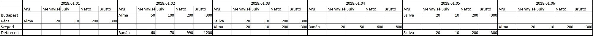

Szeretnék egy kis segítséget kérni Tőletek.
Adott egy táblázatà Ide feltöltöttem: https://data.hu/get/11364119/pelda.xlsx
A táblázatban az alkalmazottak nevei és funkció területei találhatóak.
A HR számára kellene készíteni egy táblázatot, amelybe ők manuális felviszik az adatokat. A képzésen részt vett alkalmazotal megegyező sorban feltüntetik a képzés idejét, A tréning főcsoportokat, és a tréning pontos megnevezését. Utóbbi kettőt egy legördülő listából lehetne kiválasztani.
A feladat az lenne, hogy egy olyan kimutatást tudjak készíteni, vagy akár egy külön munkafüzetre számításokat, (hogy dinamikusan frissüljön, így ne kelljen mindig új pivot-ot létrehozni) amely megmutatja, hogy havi szinten (illetve a végén összegezve éves szinten is) egyes funkció területeken dolgozó alkalmazottak hány óra képzésen vettek részt.
Van esetleg valakinek egy nagyon egyszerű ötlete erre? J Kicsit már szerintem kezdem túl gondolni.
(A képzési idő, illetve a tréningek egy segédtáblában vannak, onnan kerülnek át a fő táblára függvények segítségével, de ezeket most töröltem.)
Nagyon szépen köszönöm előre is, ha valaki tud segíteni!!

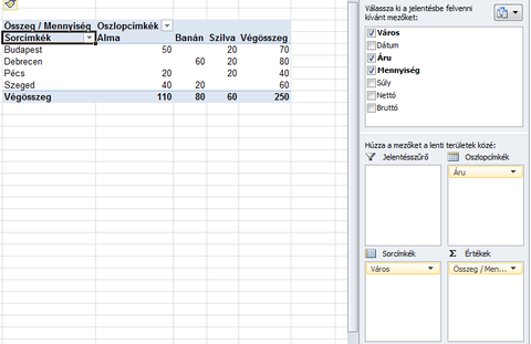

Mivel elég átláthatatlan az ilyen sok oszloppal rendelkező táblázat, és az általad kért eredmény sem érhető el egykönnyen a jelenlegi formából, javaslom inkább a táblázat átalakítását az alábbi formátumra, majd egy kimutatás beszúrással minden adatot megkapsz, amire szükséged van.
A táblázat formátumához javasolt elrendezés:
A kimutatás:

Simeoneme
Remélem valaki tud nekem segíteni, már 1 hete próbálkozok.
Feltöltöttem ide a fájlt: https://files.fm/u/sff538yp és képként is csatoltam.
Adatokat szeretnék kigyűjteni(összegezni, átlagolni stb), méghozzá az Áruk nevei mellett lévő mennyiségeket.
Pl.: Szeged sorban az összes 'Alma' mellett lévő mennyiséget és ezt átlagolni.
Ha lehet nem makróval, de ha nincs megoldás az is jó.Tehát adott egy sor aminek többszörösön ismétlődő cellaértékei(szöveg) vannak és ezek melletti cellaértéket szeretném megkapni és azzal dolgozni.
Problémám: A keresőfüggvények csak az első értéket adják vissza és akkor sem a cella mellettit.
Előre is nagyon szépen köszönöm annak aki tud segíteni!!
ny.janos
GreenIT
#38859
Ha a B2 cellától jobbra és lefelé található értékeid a K, P és S munkalapokon állandóak és a sorok mindegyik munkalapon azonos sorrendben vannak, nem változnak, akkor simán átmásolod az értékeket az M munkalapra, úgy, hogy a másolást követően beszúrsz egy üres sort az "A"-s oszlopazonosítók alá, majd Ctrl+Enterrel beviszed a K, a P és az S azonosítókat az első 58, második 58 és harmadik 58 oszlopba. Ez 1-2 percet vehet igénybe. Ezt követően kijelölöd az M munkalap teljes területét, majd sorba rendezed oszlopok szerint.
Ha az első három munkalapon az értékek változnak, úgy az M munkalapon a K, P és S munkalapra hivatkozz
=K!B2formában, s másold a képletet.Ha a soraid nincsenek ugyanazon azonosító szerint rendezve a K, P és S munkalapokon, akkor az FKERES függvényt használd az adatok megkereséséhez az M munkalapon. A harmadik argumentumot az FKERES függvényben a SOR vagy SOROK függvénnyel add meg.
Ha az értékeid változnak, vagy a soraid sorrendjei a munkalapokon nem azonosak, úgy a sorba rendezés oszlopok szerint természetesen az utolsó lépés legyen.

GreenIT
#38852
Még egy kiegészítés. Az összesítésnél az adatok sajnos nem a fejlécek szerinti ABC rendben, hanem az egyes táblákban levő sorrendnek megfelelően lesznek.
Ezért mielőtt a nevek "egyesítését" elvégeznéd, további 3 műveletre van szükség:
1. A kapott eredményt másolod, majd irányított beillesztéssel transzponálva beilleszted egy új lapra.
2. Az új helyen csinálsz egy sorbarendezést a terméknevek szerint.
3. Az így kapott adatokat másolod és szintén transzponálva visszamásolod az összesítő lapra.Ezután már jöhet a terméknevek "szabás - varrása", mert egymás után lesznek az oszlopok.
Ha nem szeretnéd, hogy a termékek sorrendje megváltozzon, akkor az összesítés előtt átnevezésnél a nevek elé is kell tenni egy folyamatosan növekvő azonosítót, pl. az oszlopot és nem a színek kezdőbetűjét tenném a végére, hanem pl A,B,C betűt.
Vagyis a képlet így nézne ki =Jobb("000" & Oszlop();3) & B1 & "A" az első munkalapon, & "B", & "C" a többin.
Ebben az esetben a sorbarendezésnél nem fog változni az eredeti sorrend.
A név szétszedés képlete is változik természetesen, a transzponálás, sorbarendezés, transzponálás után.
Az első, induló képlet = Közép(B1;4;Hossz(B1)-4)
a folytatás pedig: =Ha(Közép(C1;4;Hossz(C1)-4)=B2;"";Közép(C1;4;Hossz(C1)-4))Üdv.
