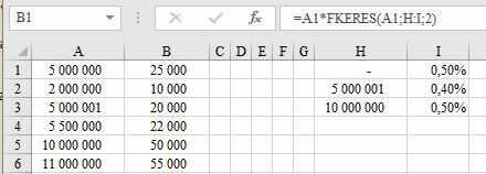

G@ben
Adott egy Excel tábla, aminél az egyik cella adatától függően szeretném egy másik cella adatát kiszámoltatni a következőképpen:
- ha az első cella értéke 0 és 5.000.000 között van, akkor a másik cella ennek az értéknek a 0,5%-át írja ki
- ha az első cella értéke 5.000.001 és 10.000.000 között van, akkor a másik cella ennek az értéknek a 0,4%-át írja ki
- ha az első cella értéke 10.000.000 felett van, akkor a másik cella ennek az értéknek a 0,5%-át írja kiEzt meg lehet valósítani valahogy? Viszonylag kezdő szinten vagyok excelben, úgyhogy ha lehet, egy részletes leírást szeretnék kérni!

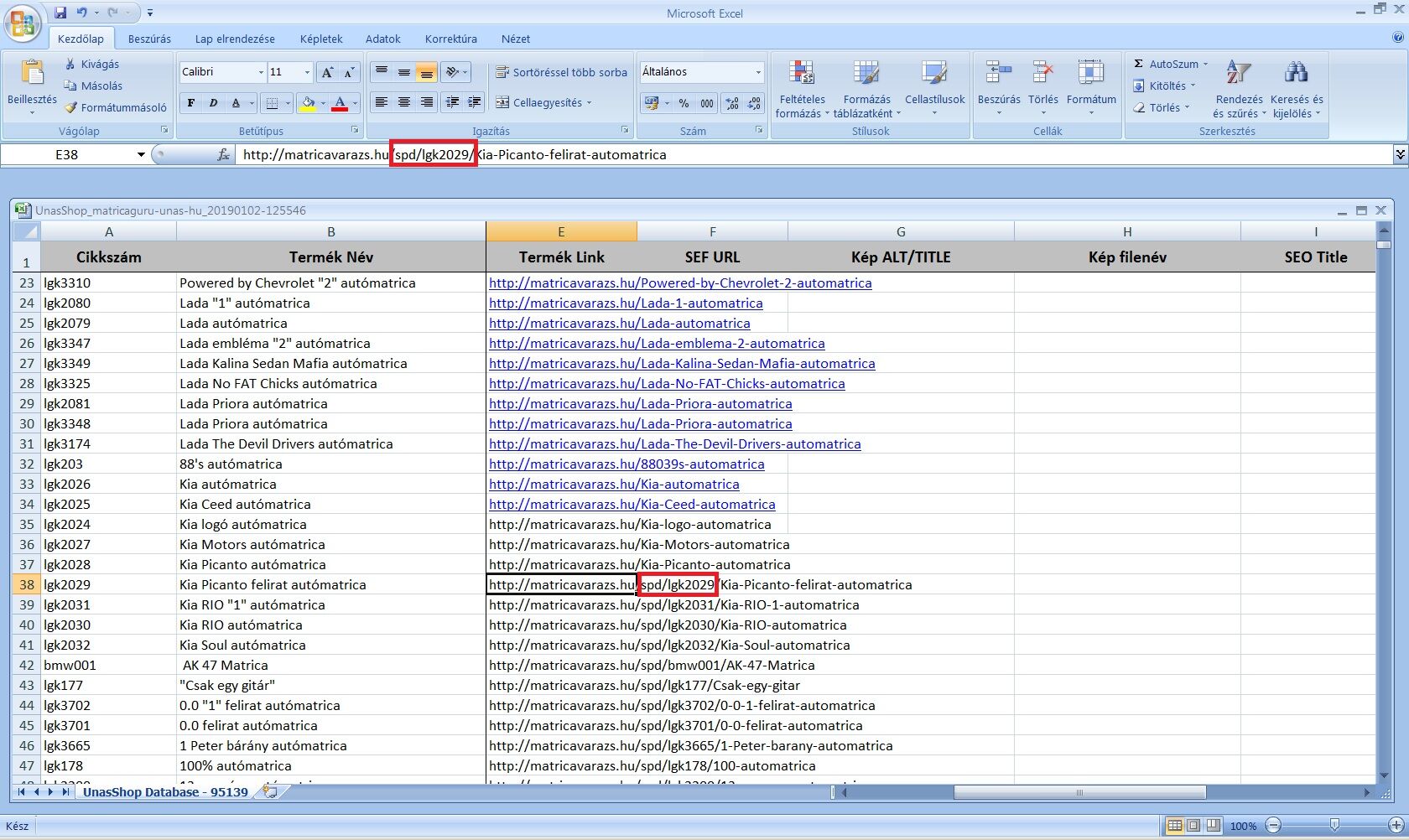

Kérhetnék egy kis segítséget?
A képen egy oszlopban szeretném a linkek alól kitörölni egy bizonyos részt:Azaz:
http://matricavarazs.hu/spd/lgk2029/Kia-Picanto-felirat-automatrica
ez van egy sorban.
és ilyenné szeretném az egész oszlopban átalakítani:
http://matricavarazs.hu/Kia-Picanto-felirat-automatrica
Ugye keresés és cserével ezt a részt /spd/lgk el tudom tüntetni de a számokat sajnos nem...
Hálás lennék a segítségért és nagyon köszönöm!

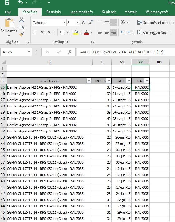

Delila_1

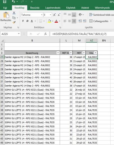

Barci79 #39869 üzenetére
Az AZ25 képlete egyszerűbben: =jobb(B25;7)
Azokat a mezőket, amiket a mintaként megadott kimutatások bal oldalán látsz, a sorokhoz-, az oszlopokhoz pedig a MET KW-t kell kell behúznod. Az értékekhez bármelyik, nem számot tartalmazó mezőt add meg.
Szerk.: míg írtam, megoldottad.

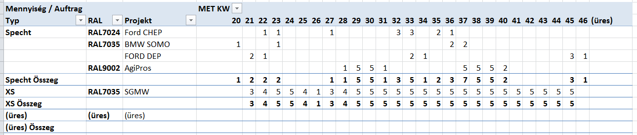

Barci79
Sziasztok segítségre lenne szükségem a kimutatás készítéshez:
Az elemzésnél fontosnak tekintett információk:
1. Gépcsalád, Typ
általában a megbízás megnevezésében (Bezeichnung) megtalálható, de a Specht család némely darabjánál ezt az adminisztrátorok elfelejtették megadni
2. A termék színe, RAL (a megbízás megnevezésében kerül mindig megadásra)
3. A vevői projekt, Projekt (a megbízás megnevezésében kerül mindig megadásra)
4. Szerelési határidő MET, az év heteiben (Montage Endtermin)
Feladat:
A megkapott háttéradatokból kiindulva:
1. Készítsen olyan automatikusan frissíthető és átrendezhető kimutatást, amely a lenti megjelenítést lehetővé teszi.
2. A feladathoz megkapott Excel fájlban lehessen megtalálni a lent látható kimutatási eredményeket, egy-egy új munkalapon.
3. A kimutatások legyenek felkészítve 300 bemeneti rekord (termékadat) feldolgozására.
4. A munka folyamán használjon lehetőleg Excel függvényeket, amelyeket hagyjon is a táblázatban, ne alakítsa értékekké. Ez segít a későbbiekben a bemenő adatok könnyű bővítésében.Szövegből való kimetszés nem megy
Előre is köszi a segítséget -

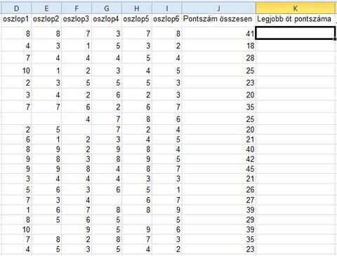

Diák66
Üdv mindenkinek!
Lenne egy excell problémám, egy megfelelő összetett függvény kellene rá. Biztos pofon egyszerű, csak már annyi más feladathoz csináltam jó képletet, hogy ez valahogy most nem megy..... belefáradtam.
A feladat: 6db adatot össze kell adni ez MAX függvénnyel megvan, no problem. Viszont a következő oszlopba azt kell összeadni hogy: a 6 számból kiválasztani az 5 legnagyobbat, mindezt úgy, hogy az üres cellákat figyelembe vegye (vagy pont ne vegye figyelembe és ne számoljon). Egy üres cella lehet, ha több van, ne adja össze az összegeket. Tehát 6 számból az 5 legnagyobbat kell szummázni, de ha ötnél kevesebb szám van, nem szabad összeadni.
Amivel próbálkoztam, de nem jó: a 6 szám szummájából kivontam a legkisebbet MIN2 függvénnyel. Ez ugyanakkor nem jó, mert csak akkor ad jó eredményt, ha mind a 6 cellában van szám. Üres cellát 0-nak veszi, de nem azt vonja ki mégsem a teljes összegből.... esetleg függvénnyel üres cellát "0-ra" cserélni??? Utána még ellenőrizni, van-e legalább 2 üres cella?? Ez elég bonyolult lenne.
Kérem aki tud segítsen. Köszönöm.

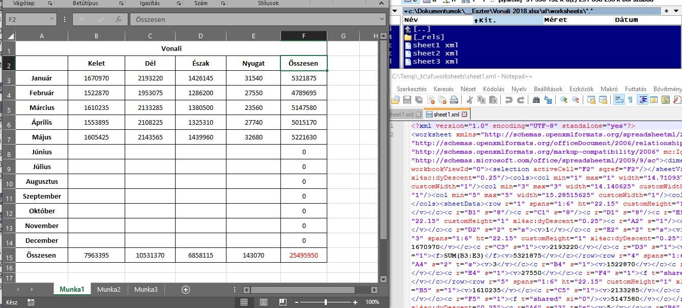

Az xlsx (xlsm, xlsb stb.) valójában egy ZIP állomány!
Ez a tömörítvény tartalmaz sok mappát és bennük sok-sok fájlt.
Az "adatok", amiket Te keresel a sheet1.xml-ben (és/vagy a többi sheetx.xml-ben) találhatók.
Persze, ha jelszóval védett a táblázat, akkor gondban leszel...Szerintem keress ingyenesen használható xml parser ([ez pl. free]), vagy Office ([ezt pl.]) csomagot.
Kellemes codeorgást...

Tomi_78
Valaki meg tudná mondani nekem, hogy az XLSX formátumnál melyik, milyen karakter választja el az egyes cellákat?
Delphi 7- tel kellene feldolgoznom egy ilyen tartalmát, amiben az első oszlop tartalmazza a hasznos adatokat. Úgy gondoltam, szöveges állományként olvastatom be, csak ehhez tudnom kéne az elválasztó jelet.
Előre is köszönet a segítségért! -

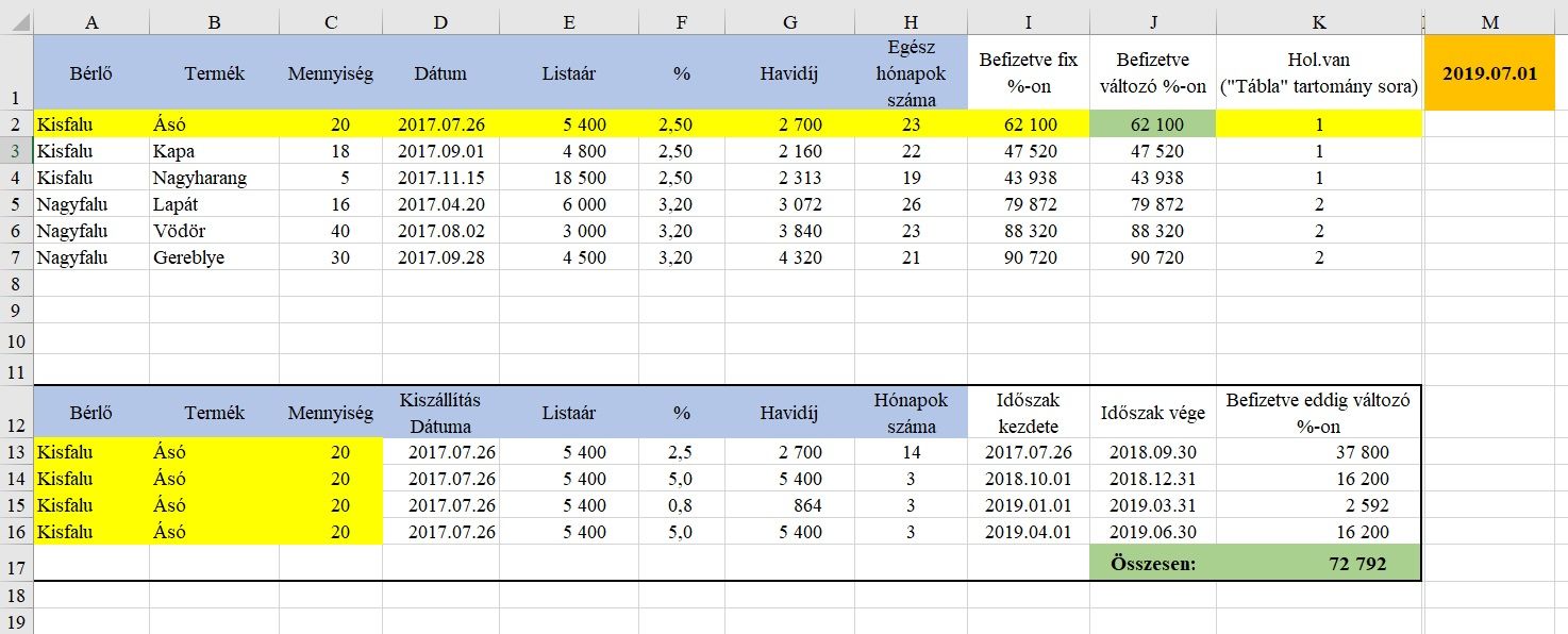

PerezT
Delila_1 #39808 üzenetére
Szia,
Köszönöm a táblázatot, hazudnék, ha azt mondanám, hogy teljesen értem a "J" oszlopban lévő szép képletet, (utánaolvasok ennek az "index" dolognak
Valószínűleg nem jól fogalmaztam meg a problémát, de nehéz úgy megfogalmazni, ha már kissé belekavarodtam
Tehát a lépések amiken végigmegyek:
1- Beírom a dátumot ("M1" cella) ameddig szeretném tudni az Összes Eddig Fizetett Bérleti Díjat.
(Ez általában a hónap utolsó napja, vagy a következő hónap első)
2- A "Munka2" lapon, ahogy írtad fel vannak töltve az időintervallumok, amikhez az alapértelmezett Bérleti díj % (Munka1 "F" oszlop) -tól eltérő Bérleti díj %-ok tartoznak.3- Ekkor látható lesz az " Eddig fizetett bérleti díj összesen"..: "J" oszlopban.
A 12-17.sorban levezettem, az első soron kiadott termékre eddig mennyi bérleti díj lett fizetve, ha 2019-07-01 lenne a záró időszak dátuma, így kaptam a "K17" cellában lévő összeget, tehát szerintem ennek az összegnek kéne lennie a "J2" cellában a probléma megoldásának eredményeképpen.
Nem zárkózom el attól a lehetőségtől, hogy én számoltam valamit rosszul
Előre is köszi, ha még van szabad kapacitásod ezzel foglalkozni. -

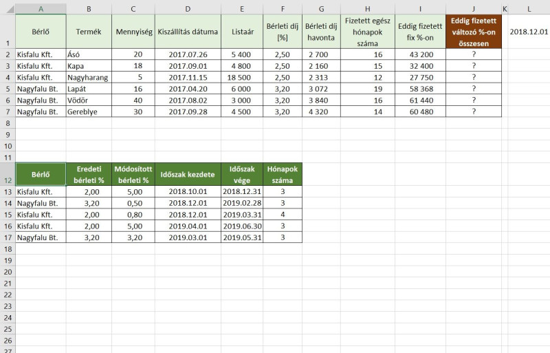

Szeretnék egy kis segítséget kérni, mert kicsit elakadtam egy probléma megoldásában.
A mellékelt kép alapján látható, hogy a "J" oszlopban lévő értékeket keresem.
A havi bérleti díj a listaár x %-a szorozva a kiadott termék mennyiségével ami a fizetett hónapok számával kiadja az eddig fizetett bérleti díjat.Most adódott a probléma, hogy példánknál maradva tél van, és fagyott a föld, ezért leállt a kerti munka, tehát nem használják a bérbe vett kerti szerszámokat.
A bérbeadó cég van olyan rendes, hogy erre az időszakra mikor nem használják az eszközöket lecsökkenti a bérleti díj %-át bizonyos ideig.A 12-17 sorokban lévő módosított adatokat mondjuk akár egy külön fülön megadnám, ahonnan behívja ezeket az adatokat, és ezek alapján kalkulálná ki az összes fizetett bérleti díjat termékenként a "J" oszlopban.
Hogyan tudnám ezt egy képlettel megoldani?
Valamiféle "HA" függvényre gondoltam ami a dátumokat elemzi ki "FKERES"-sel kombinálva, de még nem találtam meg a logikátHa lehet nem makróval szeretném megoldani.
Valakinek esetleg valami ötlete?
Előre is köszönöm.
