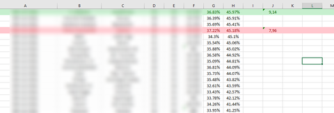

Illusion1010
1. J1-be beirod, hogy =H1-G1, és lehúzod a képletet. (vagy táblát használsz, és akkor nem kell húzogatnod semmit)
2. Kijelölöd az egész munkalapot, és létrehozol egy ilyen feltételes formázási szabályt (Home/Styles/Conditional formatting: -> New rule, rule type: use a formula to determine which cells to format):
=$J1>=9
és formázásban zöldre állitod a kitöltést.3. Ugyanúgy, mint 2. pontban egy másik szabály:
=$J1<9
és formázásban pirosra állitod a kitöltést.Köszönöm
0P1
Segítséget szeretnék kérni.
A célom az lenne, hogy a G1 és H1 cellákban (és így tovább lefelé) lévő számokat szeretném összehasonlítani, ha a különbség nagyobb vagy egyenlő mint 9 a H oszlop javára (vagyis az a nagyobb), akkor az egész sort emelje ki zöld színnel. Ha kisebb (vagy a G a nagyobb) akkor legyen piros a sor. A különbséget szeretném a J oszlop adott sorában megjeleníteni. Remélem érthető a lényeg
Köszönöm
Excel 2016-ot használok.
=$J1>=9
=$J1<9
és formázásban pirosra állitod a kitöltést. -
Illusion1010
Köszönöm

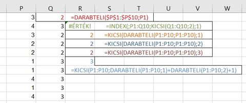

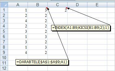

Gondolom volt már.. Ha van egy adatsorom és abban vannak ismétlődő értékek (pl. 1, 2, 4, 2, 3, 1, 3, 1, 4) és ebből szeretném a második legrosszabbat, viszont nem kicsi függvénnyel, hisz nem a sorozat 2. elemét szeretném vissza kapni, hanem a halmaz elemeinek féleséghez viszonyított 2. legrosszabbat ami jelen esetben 2, akkor ezt milyen függvénnyel tudom megtenni makró nélkül? Netán halmazművelettel?
Választ előre is köszönöm!
Erre gondolsz?
Kihagyható a segédoszlop (B) egy tömbfüggvénnyel.
=KICSI(DARABTELI(A1:A9;A1:A9);2)amit Shift + Ctrl + Enterrel viszel be.

sziasztok!
van egy par tizezer soros adathalmazom, es van egy azonosito oszlopom 1-96ig tartalmazo szamokkal. Hogy tudom az egyes azonositokhoz tartozo, nullanal nagyobb ertekeket kiatlagolni a legegyszerubben? Ha averageifs-et hasznalok es ott hivatkozaskent adom meg azt a kriteriumot hogy a pozicio legyen egyenlo 1-gyel, 2-vel, stb ugy nem mukodik. Ha a kriteriumhoz siman ‘=1’ stbt irok bele ugy pedig igen. Hol rontom el a dolgot?
remelem jol leirtam a problemat
Szumhatöbb osztva darabhatöbb. Nekem mindig beválik. Nem tudom, hogy ilyen mérető adathalmazban mennyire lassú.

sziasztok!
Nem ismerem ezt a függvényt, de nem működik, ha összefűzöd egy egyenlőségjellel?
pl a feltétel így nézzen ki: ,"="&A1, -

sziasztok!
