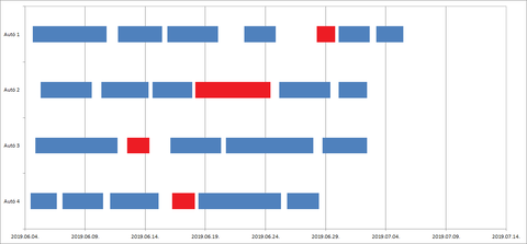

Egy olyan diagrammot szeretnék készíteni Excelben, amilyet talán nem lehet, vagy legalábbis nekem sajnos ötletem sincs rá. A lényeg, hogy van egy táblázat, amiben (a példa kedvéért) különböző bérelhető autók használatát próbálnánk ábrázolni egy adott időszakra (mintakép lentebb).
A táblázat úgy néz ki, hogy az A oszlopban van az autó típusa, a B oszlopban a használat dátuma (pl. 2019. március 18.), a C oszlopban a használat kezdete (pl. 11:20), a D oszlopban pedig a használat hossza (pl. 5:30 óra - ergo a jelen példánál maradva a kocsit 11:20 és 16:50 között használták). Minden egyes használat/karbantartás külön sor, tehát egy-egy autó annyiszor szerepel a táblázatban, ahányszor történt vele valami. Ez külön probléma a
Mivel a kezdő időpont sincs konkrétan megadva (B és C oszlop kombinációja), a vége meg végképp nincs (B oszlop és C+D összegének kombinációja), ezért az időpontok ábrázolása segédoszlopok nélkül aligha fog menni. Ez mondjuk még oké (bár jobb lenne anélkül). Amit viszont kapni szeretnék, az valami ilyesmi:
Azért van kétféle szín (kék és piros), mert az egyik a használatot mutatja, a másik meg a karbantartást. (A karbantartási adatok ráadásul - igaz, hasonló struktúrában, de másik munkalapon vannak.)
A kérdés pedig az lenne, hogy lehet-e, és ha igen, akkor hogyan, a fentihez hasonló ábrát készíteni Excelben? (A fenti mintát rajzoltam.) Próbáltam ehhez hasonlót találni a neten, de sajnos nem sikerült
Előre is köszönöm, hogyha van valamilyen ötletetek.
Másik programban talán meg tudnám oldani (OriginLab Origin), de egyrészt talán abban se
, másrészt meg az nincs a munkahelyünkön, szóval irreleváns.
bteebi

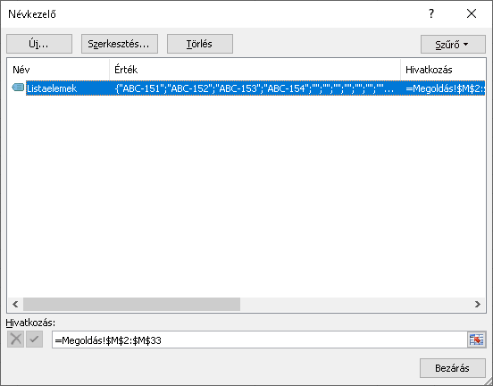

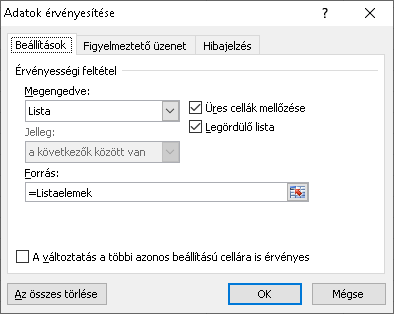

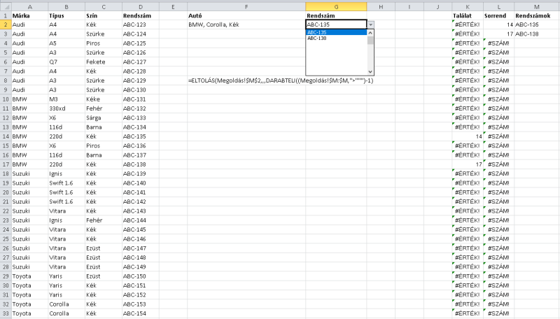

Aztán a végén véletlenül szinte biztos, hogy találtam egy hibát: a K oszlopban lévő képlet látszólagosan figyelmen kívül hagyja az autótípust, és a márka és szín alapján szűr (bár azok alapján, arra a két paraméterre, jól):
Az ELTOLÁS függvény és a névkezelő viszonyát nem értettem, ezért erről beteszek egy képet:
Az Érvényesítésnél meg ez van:

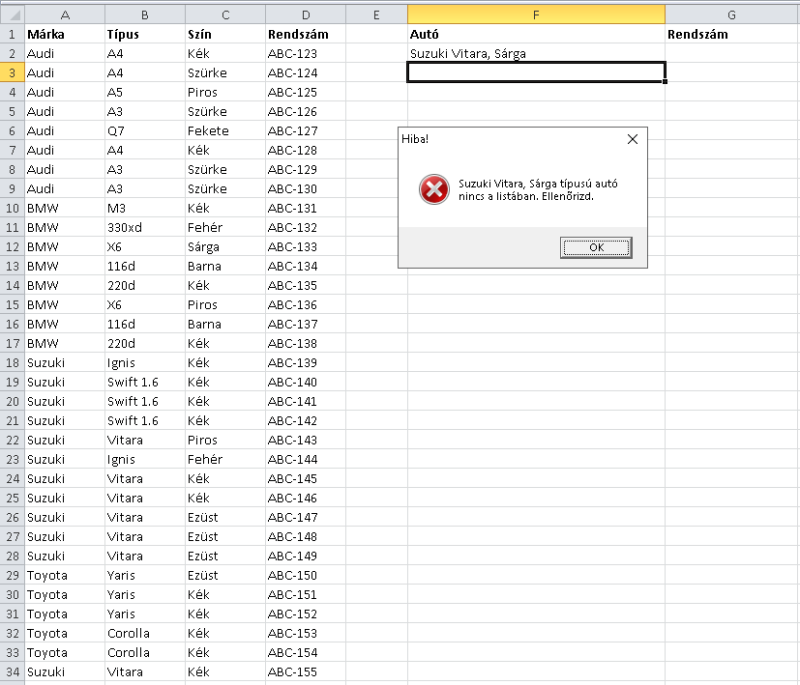

Ettől teljesen függeltenül írtam egy makrót, ami egyelőre látszólag teljesen jól működik, és némi hibakezelés is van benne. Bemásolom ide, még jó kiindulási alap lehet másnak.
Private Sub Worksheet_Change(ByVal Target As Range)
Dim rendszamok As String
Dim sor As Long
Dim usor As Long
'utolsó sor megkeresése
usor = Sheets("Feladat").Cells(Sheets("Feladat").Rows.Count, 1).End(xlUp).Row
For sor = 2 To usor
'Oszlopok összehasonlítása és a megfelelő rendszámok hozzáadása a rendszamok nevű listához
If Sheets("Feladat").Cells(sor, 1) & " " & Sheets("Feladat").Cells(sor, 2) & ", " _
& Sheets("Feladat").Cells(sor, 3) = Sheets("Feladat").Range("F2") Then
rendszamok = rendszamok & Sheets("Feladat").Cells(sor, "D") & ","
End If
Next sor
'Ha valamiért nem lenne megtalálható az adott típus, pl. hibás adatbevitel, akkor lépjen ki
If Len(rendszamok) < 1 Then
Application.EnableEvents = False
With Sheets("Feladat").Range("G2")
.ClearContents
.Validation.Delete
End With
Application.EnableEvents = True
MsgBox Sheets("Feladat").Range("F2") & " típusú autó" & vbCr & "nincs a listában. Ellenőrizd.", vbCritical, "Hiba!"
Exit Sub

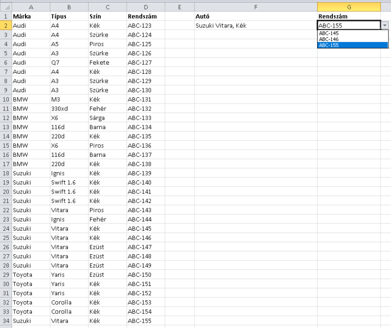

End SubHa van találat:
Ha nincs találat:

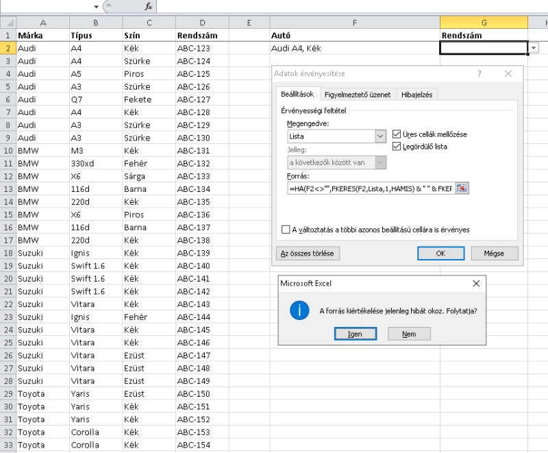

Sziasztok! Egy feltételes legördülő listát szeretnék készíteni. A probléma kicsit általánosítva így néz ki:
Szóval van egy lista, autómárkával, típussal, színnel és rendszámmal. Amit el szeretnék érni, az az, hogy ha egy külön cellába (a képen az F2) beírom a pontos típust és a színt, akkor a mellette lévő cellában legyen egy legördülő lista, ami a pontos típushoz tartozó rendszámokat tartalmazza, hogy azok közül könnyen lehessen választani.
Ezt ugyebár szépen magyarul dependent dropdown-nak hívják, és korábban már én is csináltam egy-két egyszerűbbet, de itt most attól függetlenül, hogy az autók paraméterei 3 oszlopban (A, B és C) vannak, és nem csak egyben, egyszerűen valamiért nem tudom elérni, hogy működjön.
Rákerestem neten, és több forrás az INDIREKT függvényt használta a legördülő listához tartozó képletben, de azzal se tudtam megoldani. Próbáltam még kombinált FKERES-sel (=HA(F2<>"",FKERES(F2,Lista,1,HAMIS) & " " & FKERES(F2,Lista,2,HAMIS) & ", " & FKERES(F2,Lista,3,HAMIS),""), de az se működik, a lenti képen is látható hibaüzenetet kapom. (A "Lista" a teljes tartomány neve, ami a képen az
A2:D33
tartomány).Makróval macerásan, kerülő úton minden bizonnyal meg tudnám oldani, hogy működjön (végig lépegetve az összes soron, és a feltételeknek megfelelő rendszámokat egyesével hozzáadni a legördülő lista elemeihez), de nagyon lassú lenne.
Esetleg van valami ötletetek, hogy hogyan lehetne (lehetőleg makró nélkül) megoldani? Előre is köszönöm a segítségeteket!

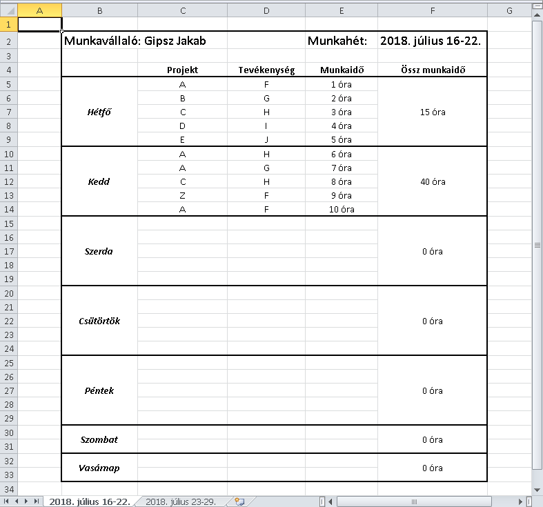

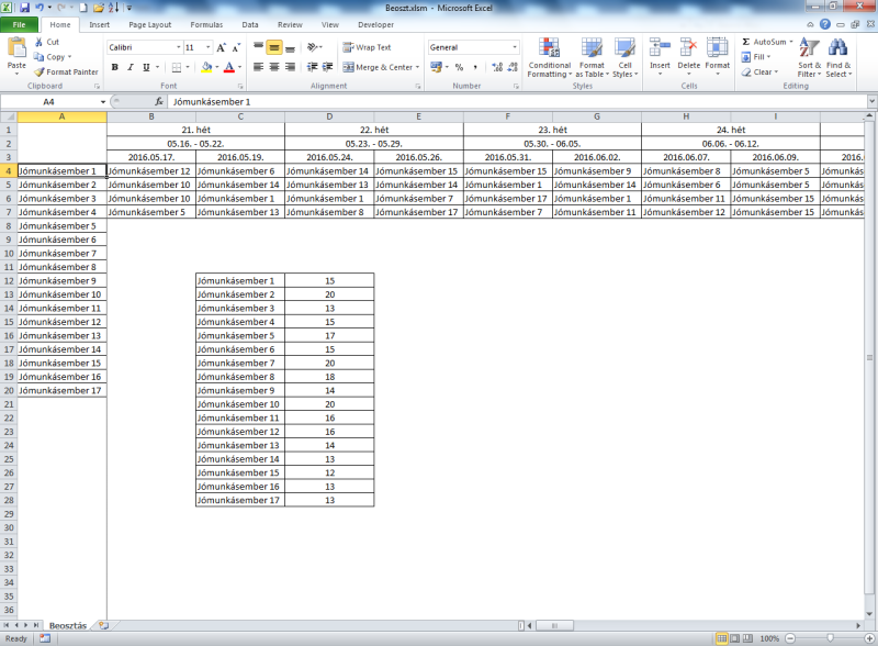

A munkahelyemen bevezették a munkaidő nyilvántartását, Excelben. Egy hét egy munkalap, külön-külön file van minden munkavállalóhoz minden hónapra (kis cég). Minden bizonnyal nem ez a legpraktikusabb megoldás, de egyelőre ez van (persze ha van rá egyértelműen jobb ötletetek, ne tartsátok vissza
). A feladat pedig kimutatások, összegzések készítése lenne, pl. hogy melyik munkavállaló mennyi időt töltött az adott tevékenységgel az adott projektben. A mintaképpel remélhetőleg érthetőbb lesz:
Szóval olyan kimutatások lennének, hogy pl. Gipsz Jakab az A projekt F tevékenységével 11 órát töltött (1-et hétfőn és 10-et kedden), akárcsak a C projekt H tevékenységével (3+8). Na alapvetően ez kellene leginkább havi lebontásban (de akár hetiben is), első körben munkavállalónként. Valószínűleg egy külön file-ba jobb lenne elkészíteni, és akkor abból lehetne projektenkénti összesítést is készíteni - tehát hogy az összes munkavállaló mennyit dolgozott az adott hónapban az adott projekt adott tevékenységein és összességében, akár heti/havi lebontásban is.
Remélem érthető
, nem vagyok benne teljesen biztos
. Elkezdtem rá írni egy makrót, de aztán elgondolkoztam azon, hogy a pivot table talán pont erre való (vagy nem), ahhoz viszont egyáltalán nem értek. Szóval a kérdésem az lenne, hogy makróval álljak-e neki, vagy van erre egy jobb, valamelyest automatizálható/beépített funkció?
Előre is köszönöm a javaslatokat!

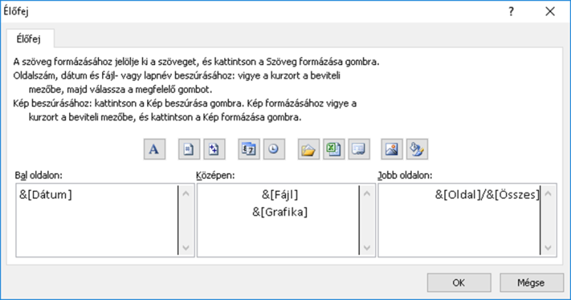

), de nekem az kellene, hogy a Wordben lévő összes fej- vagy láblécben (is, tehát mindenhol) tudjam szerkeszteni az adatokat, cserével, Excelből (Excel VBA-val). A csere (replace all) maga működik, de csak a szövegtörzsben.
Tehát ha például azokat az elemeket, hogy "Város1" le akarom arra cserélni, hogy például "Nagykanizsa", akkor az működik a Word file szövegtörzsében, de a fej/láblécben nem megy. Ez a probléma, remélem így már (nem félre)érthető
. Bocsánat az esetleg pontatlan megfogalmazásért

Randomizálással kellene munkabeosztást készítenem. Egy héten két napra (keddre es csütörtökre) kellene 2-2 embert beosztani úgy, hogy legalább az év végéig mindenki ugyanannyiszor dolgozzon. Meg persze soha senki se legyen önmagával beosztva
Írtam már hozzá egy egyszerűbb makrót:
Sub randomize()
Dim col As Integer, lastcol As Integer, rowind As Integer, firstindex As Integer, lastindex As Long
lastindex = Sheets("Beosztás").Cells(Sheets("Beosztás").Rows.Count, 1).End(xlUp).row
firstindex = Sheets("Beosztás").Cells(lastindex, 1).End(xlUp).row
lastcol = Sheets("Beosztás").UsedRange.Columns.Count
For col = 2 To lastcol
For rowind = 4 To 7
Cells(rowind, col) = Cells(Int((lastindex - firstindex + 1) * Rnd + firstindex), 1)
Next rowind
Next col
End SubEz egyelőre sajnos csak a munka egyszerű részét csinálja meg, vagyis teljesen véletlenszerűen osztja be az embereket. Így viszont persze nagyon nem egyenletes az elosztás, lásd a képen:
Próbáltam rákeresni más fórumokban is, hogy mit lehetne ezzel kezdeni, de egyelőre nem találtam rá megoldást. Tudnátok valahogy segíteni az elindulásban? Valami olyan elképzelésem van, hogy egy tömbbe kellene gyűjteni a már felhasznált neveket, aztán ha már minden név benne van a tárolóban, akkor újraírni azt. Az viszont egy nagyon jó kérdés, hogy ezt hogy lehetne megcsinálni...

Van egy legördülő listám, aminek a forrása egy másik lapon van egy sorban. A probléma az, hogy ezek a listaelemek egyesített cellákban vannak (3 cella van egyesítve), mivel minden listaelemhez 3 oszlop tartozik. Ezeknek az oszlopoknak a megjelenítésére mindenképp szükség van, mert azokba kell adatokat megadni. Így viszont a legördülő listában (a másik lapon) csak minden 3. elem (sor) tartalmaz információt (a 3 egyesített cella miatt a legördülő lista első eleme a cella értéke, a következő 2 elem/sor üres, majd az azt következő elem egy másik érték, majd 2 sor üres, stb.). Ez így elég hülyén néz ki, viszont legördülő listát sajnos csak egybefüggő tartományban (sorban vagy oszlopban) lehet csinálni.
Két dolog jutott eszembe (rész)megoldásnak. A listaelemeknek csinálhatnék az utolsó oszlopban egy segédoszlopot (ahová egyszerűen felsorolnám ezeket az elemeket), de az úgy elég gagyi megoldás lenne. Egy másik megoldás lehetne még - bár az meg hülyén néz ki -, hogy nem egyesítem a cellákat, és mindhárom cellába (mindhárom oszlopba) beírom ugyanazt az értéket. Akkor viszont ugye háromszor jelenne meg a név a legördülő listában, ami talán még rosszabb.
Szerintetek meg lehet oldani a fenti elrendezés mellett - lehetőleg segédsor/oszlop nélkül - azt, hogy az elemek csak egyszer jelenjenek meg, és ne legyenek üres sorok? Remélem érthetően fogalmaztam - sajnos nem vagyok biztos benne
. Mindenesetre előre is köszönöm a javaslataitokat!

Joltee #31110 üzenetére
Ha minden lapra ugyanazt az élőfejet/élőlábat szeretnéd, akkor az makróval könnyen (és nagyon gyorsan) megcsinálható:
Sub HeaderFooterEdit()
Dim i As Integer
For i = 1 To Worksheets.Count
With Sheets(i).PageSetup
.LeftHeader = "Bal oldali élőfej"
.CenterHeader = "Középső élőfej"
.RightHeader = "Jobb oldali élőfej"
.LeftFooter = "Bal oldali élőláb"
.CenterFooter = "Középső élőláb"
.RightFooter = "Jobb oldali élőláb"
End With
Next
End Sub -
