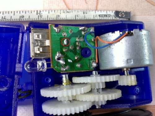

Akkor gyorsan vegyél egy ilyesmit !
De egy rossz pc táp-ból bontott egyenirányító és egy rossz dc motor is megteszi ha nincs más -
