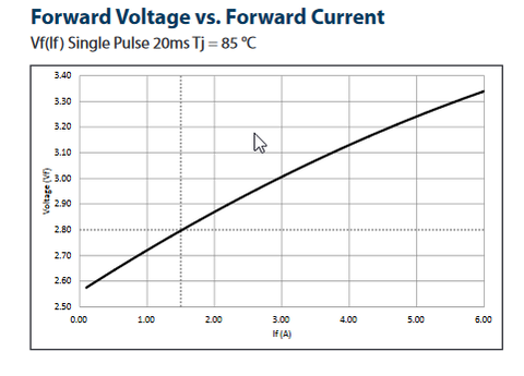

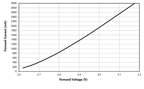

bbsofficial #65915 üzenetére
Ennyi a különbség a jó kapacitású, nagy belsőellenállású és a kisebb kapacitású kisebb belső ellenállású akku közt, 0.2, 1 , 2 illetve 5 A áramnál.
Ez az XM-L2 led feszültség áram jelleggörbéje
Ez az sst-40 led feszültség áram jelleggörbéjeAmikor nem elég magas az akku feszültésge, hogy a led 2A körül menjen, akkor elkezd csökkenni az áram, a felvett teljesítmény és a fényáram is(legalább a működés hatásfoka nőni fog).
A feszültésgben még van némi veszteség a driveren, a kontaktokon, kábeleken, stb, szóval az akkun lévő és a leden megjelenő feszültság közt van 0,4-0,8V különbség.
Ha a driver csak csökkenteni tudja a feszültésget ezek határozzák meg az áramfelvételt.
Ha képes lenne növelni is, akkor tudna folyamatos áramon üzemelni a led. -

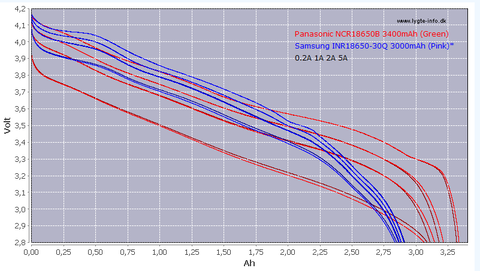

FBLLMAG
Aminek a diagramát feltettem, az XP-L ledes Convoy S2+. És a 400 lm fokozaton is visszaesett. SST40 led esetében, ha az akku beesik 3,3 V -ra, 1800 lm eléréséhez, magasabb áramra van szükség, mivel a led felvett teljesítménye (W) nem változik. Ezért a feszültség csökkenésével a felvett áram (A) emelkedik. Az SST40 -el szerelt esetében 1800 lm ugye a legmagasabb fényáram. A lámpa hatásfoka meg kb 80 lm / W. Vagyis olyan 22 W. 4 V esetében 5,5 A -ra van szükség, 3,5 V esetén 6,3 A -ra, 3 V esetén 7,4 A -ra. Ha nem tudja ezt az áramot az akku (hiába 2,2 V a led nyitó feszültsége), a fényáram csökkeni fog. Alacsonyabb fokozatokon is kell tudnia az áramot, csak a teljes teljesítmény meg van szaggatva ezeknél a lámpáknál. Folytótekercs, kondi is kell, hogy a vezetékek el ne égjenek. (Lásd, pár luxus hotelt sikerült megpirítani. És Dubai -ban is gondot okozott a tervezés.)

Vlah
bbsofficial #65906 üzenetére
Ez az XML-2 led relatív magas nyitófeszültésge miatt van, nem az akku miatt. Ha SST-40 led lenne benne, akkor csak később és kevésbé esne le a teljesítmény.
