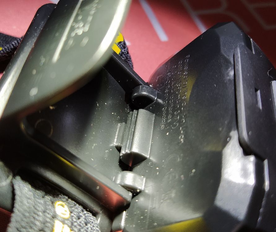

zaskar #65443 üzenetére
Ilyen a mostani megoldás, a vastagabbik recés pöcök van a lámpán, a kisebbik a fejpántnál, de egyik se rugalmas, az egész alkatrész hajlik kicsit amin átfut a pánt, ez adja a rugalmasságot, ezért szerintem elég tartós megoldásnak néz ki.
Gondolom agyaltak egy darabig mire kijött, de elég robosztus megoldásnak tűnik.

zaskar
Mondjuk el is várnám egy ilyen cégtől, hogy 3 év után lép valamit egy nyilvánvaló problémára (gyors kereséssel 2017-es posztokat már találtam az alkatrész töréséről). Én ugyan itthon vettem a lámpát, jóval drágábban, mint te, úgyhogy van rá hazai gari. Viszont még csak pár napos, kipróbálni nem volt alkalmam élesben.
