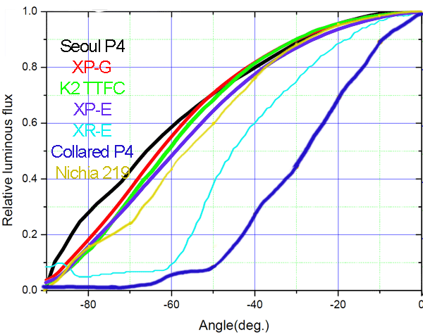

Valaki tudja-e,hogy ha egy XR-E ledhet tervezett SMO foncsorba beleteszek egy XP-G ledet,akkor változik-e a vetítési kép?
szaszlaci
Undoroid #591 üzenetére
De, 5 Wattal mehet egy 5 Wattosnak hirdetett LED, ott hozni fogja az 50 ezer órát. Többel is, de ott valóban csökken majd az élettertam, ha hűtöd is rendesen. Mondjuk 24 ezer órára, ami 1.000 nap.. Ekkor csökken vagy 73% vagy 50%-ra a fényereje, most nem tudom.
Veriakilis: hiába vezeted ki jól a hőt, ekkora teljesítménynek nagyon nagy hűtőfelület kell már. Esetleg valami fűtő elemmel érdemes ezt próbálgatnod! (Rossz) tranzisztor pl, fel tudod fogatni.
