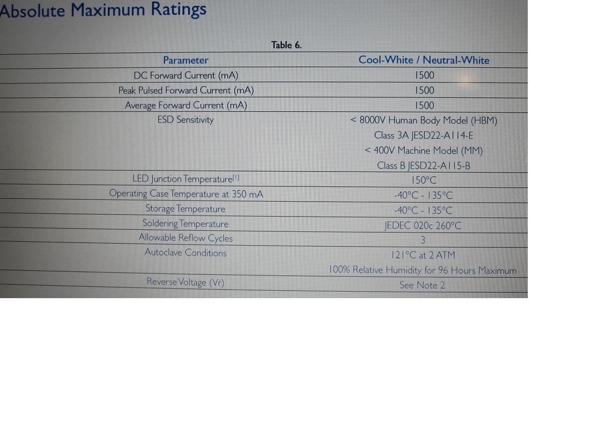

Mindenhol 1000mA-t írnak de itt a maximumra az 1500mA-t gondolom ez a fizikai maximum ,ami nem ajánlott. -

Én itt néztem az adatlapokat és egyiknél sem látok 1500mA-t. Ettől függetlenül lehet, hogy van ilyen.

A Rebel led-nél a technikai adatlapján írták az 1500mA-t
Gondolom ez a maximum amit bír a led -

Szerintetek a Luxeon rebel es led 3 db NIMH akkuval direkben hajtva meddig fogja bírni a lámpámban? Nagyon jól világít vele!!!
Az adatlapjában azt írják hogy a nyitófeszültsége 2,5V a max 3,5V és max 1500mA
Most egy kicsit többet kap.közel 4V-ot.
Mekkora ellenállással tudnám levinni 3,5V-ra?.
Gyárilag 6 V-ról 3.5 re azt hiszem 20 ohm-os ellenállással csökkentették le de ez nagyon melegedett(füstölt).nem bírta volna sokáig. -

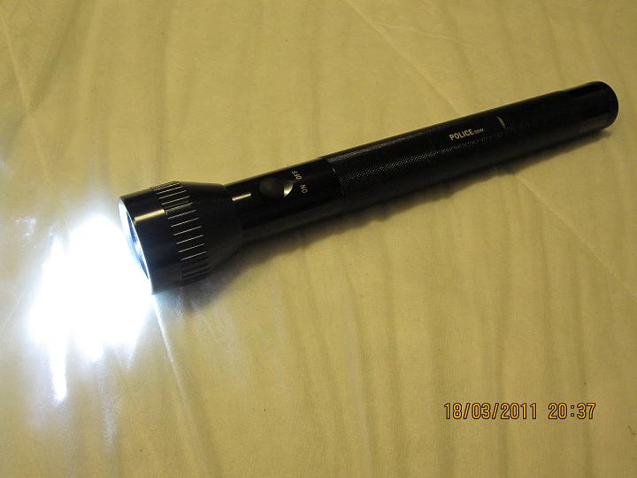

Én is felturbóztan egy régi lámpámat
Egy OLCSÓ Police 50w 4 D elemes.Kiszedtem belőle a ledet ,és a helyére egy luxeon rebel ledet raktam (300lumen). sokkal jobban viágít vele és végre nem kékes a fénye.
Persze az elemeknél is alakítanom kellett mivel a rebel-t csak 3,1 volt-tal lehet hajtani ,ezért kiszedtem az ellenállást,és direkt-re kötöttem 2 d elem társaságában.Persze a másik két elemet át kellett hidalnom egy darab kábellel és két műanyag lappal.
Néhány órám ráment de megérte.És úgy világít mint a kollégám maglite led 2d lámpája,ami 17000 pénz.Itt vannak a képek róla.

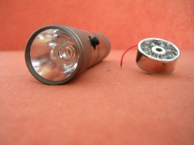

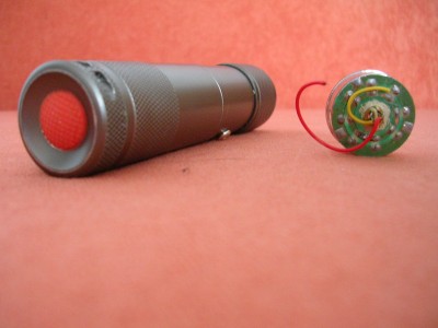

Tegnap este megmókoltam a legrégebbi, kínai piacos led/lézer zseblámpámat. Még azelőtt vettem , hogy ezt a fórumot elkezdtem olvasni. Eredetileg fegyverre szántam, de a fénye olyan halovány volt, hogy semmire nem volt jó. Az oldalán lévő kapcsolóval lehetett a lézert és a ledet felváltva bekapcsolni. A farok fedélben csak rugó volt.
Közben itt a fórumon sok újat elsajátítottam a korszerű led-es technikáról és több jó lámpám volt és van most is.
A régi lámpa Al háza viszont piszkálta a csőrömet, hogy mit lehetne vele kezdeni.
Nnna két napja megjött a Kaidomaintől a febr. 22-én rendelt 25mm átm. 19mm mély Al OP reflektor és nagyon jól néz ki. 2,53USD-t nagyon megért. Ez a refi olyan passzentos lett ebbe a régi lámpaházba, mint még a legdrágább lámpámnál sem. Az akkufedelet kifúrtam, tettem bele egy farok-kapcsolót meg egy narancs színű sapkát és megoldottam a rögzítését is. ( A sapkák is most jöttek, igaz, hogy 16-os zöld GITD-ket rendeltem és helyette 12-es kéket és narancsosat küldtek, de 1,80USD-ért nem fogok reklamálni. Ők a sapka legkülső átmérőjét veszik névleges méretnek, én meg a nyomógomb átmérőjét, így nem jók egyik lámpámhoz sem). Farokkapcsolósra akartam alakítani, mert az eredeti kapcsolónak az egyik kivezetése a sok hajlítgatástól letörött. A farokban viszont nem fért volna el egy ellenállás a kisebb fokozatnak, így mégiscsak oldalkapcsolós maradt. Még Karácsony előtt megjött a DX-től egy marék különféle kapcsolóm, abból faragtam (szó szerint) bele egy háromállásút.
Egy régi NDK alu. 1 márkásból csiszoltam bele egy tartót a lednek. Az eredeti műanyag tömböt, ami a kapcsolót és az akku + érintkezőjét tartja hosszirányban olyan méretűre csiszoltam le, hogy az egész belsőrészt összepréselve szorosan áll minden, mert sajnos a fejet sem menet rögzíti, hanem a szoros illesztés.
Az 1 márkás lapra hővezető pasztával ráillesztettem egy Q5 ledet, (ami az UF RRT-1 másolatból való, mert abba tettem egy XP-G R5-öt), az egymárkás peremét még a cső mellett körbekentem hővezető pasztával és az egészet szorosra összenyomtam. Tettem bele három szedett-vedett régi AAA elemet, amiket már valamiből kivettem (direkt hajtás), aztán próba.
A lámpa kiválóan működik mindkét fokozatban és nagyon elégedett vagyok a fényével (na és magammal). Jobb fénye lett, mint a TF-801-nek, amiben szintén Q5 led van és új 18650 cella hajtja! Hiába, a nagyobb reflektor megtette a hatását. Jó ez a refi, veszek még belőle, van még egy régi Police lámpában műanyag refi, azt kicserélem vele. És a Q5 led sem eldobásra való.
Ilyen lett a régi/új lampocsek (mellette az eredeti fényvető/lézer betét): -

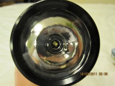

Köszi a vigasztalást,kedves vagy! Először is leszögezném,hogy nekem eddig a maglite 3D,5D volt a legjobb lámpám,tehát ezekkel az új ledes lámpákkal nincs tapasztalatom. Emiatt aztán viszonyítani is csak a maglite-hoz tudok... Ahogy az sejthető,nagy különbség van az említett lámpák és az SR91 között. Ezt elsősorban a fényerőre értem,bár sajnos csak holnap fogom tudni olyan helyen kipróbálni,ahol nagy távolságokon lehet használni. Azért ez az óriási különbség a kertben világítva is megmutatkozik... Ami még nagyon tetszik a lámpában,az a kidolgozás minősége,az anyagok,amelyekből összeáll ez a kis csodalámpa
Hogy "szépen" fogalmazzak: Qrva jó érzés kézbe fogni egy ilyen minőségi kidolgozású lámpát. Ennek is megvan a tömege,ami kellően komoly,de nem túl nehéz (mint az ólom-ozmium HID lámpának
) Szóval nagyon-nagyon tetszik,eddig tényleg maximálisan meg vagyok vele elégedve. Tényleg azt kaptam,amit vártam,eddig semmi negatívum. A fényéről holnap este már több fogalmam lesz és akkor azt is megírom majd,ha újra sz.gép előtt leszek. Röviden ennyit

Köszi! Ha tudtam volna,nyilván nem értem volna hozzá semmivel. Kár,hogy nem írtál erről korábban vagy csak én nem láttam
Utána már nem nyúltam hozzá és többé nem is fogok,megtanultam a leckét...Szerencsére nem nagyon veszélyes a dolog,inkább csak engem zavar belül,h. ilyen f@sz voltam...

Most már ne nyúlj hozzá, mert csak rosszabb lesz. Javítani nem lehet rajta, ez így marad. Alapszabály, hogy semmivel nem szabad hozzáérni a reflektorok belső felületéhez, de tényleg, semmivel.
Az vigasztaljon, hogy az a néhány karc a vetítési képbe minimálisan fog beleszólni, hiába nagyon csúnyák. Tudom, mert én is jártam már ígydokiki: poweradi rendelt C8 XM-L-t, szerintem azóta már megérkezett neki, őt kérdezd meg, meg akkor már be is számolhatna róla itt nekünk, hogy milyen a lámpa
