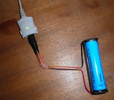

Csináltam egy jó kis töltőt
Egy Samsung telefontöltő és egy 18650-es bölcső segítségével. A töltést egy Intersil ISL6292B chip szabályozza ami tökéletes töltést biztosít. Pontosan lekapcsol, nem tölt túl és nincs csepptöltés. Az akksit nem teszi tönkre, kb 4.16 - 4.17V van az akksiban amikor leveszem a töltőről. Amíg tölt pirosan világít a led rajta, ha kész zölden. ( mindenhol úgy olvastam hogy nem kell 4,2-ig tölteni mert akkor jócskán megnöveljük az akksi élettartamát) Kb 1500ft-ból kijön, ha valaki nem bízik egy-két kínai töltőben akkor érdemes ilyet csinálni szerintem. (Az enyém nem a legszebben sikerült, még finomítanom kellene rajta külalakilag, de így is megteszi.)

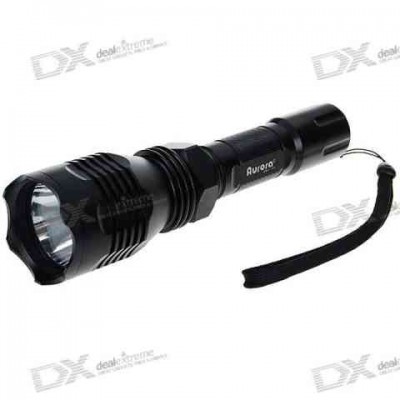

Eladó egy Aurora sh 44. SST-50-es leddel, 2 módos direktben hajtva 1300 lumen-es, akkuval.
