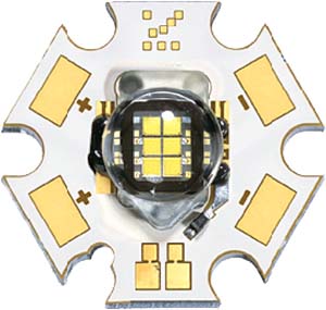

Helló fiúk! Van itt egy igazán erős(nek tűnő) LED:
Osram 15W-os hiflux LED Q65110A4717LEWE3BKíváncsi lennék egy ebből készített lámpára
Egy baj van, hogy kb. 17 ezer froncsi. -
