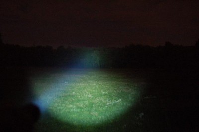

Kipróbáltam az Aurora SH-44 es direktben meghajtott SST-50-es lámpámat,hogy egy AW IMR 1600mAh-s 18650 es akkuval mennyi az üzemidő.
Nos....30 perc
Kezdésnél 4.2V a végén 2.9V -

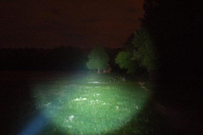

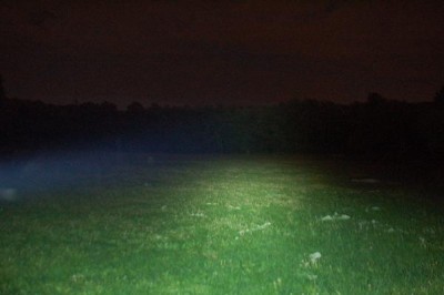

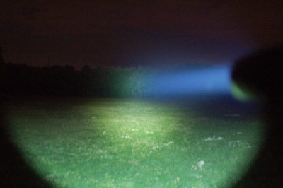

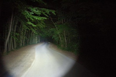

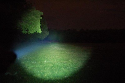

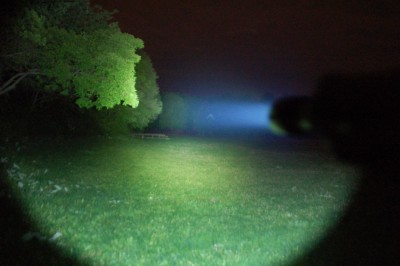

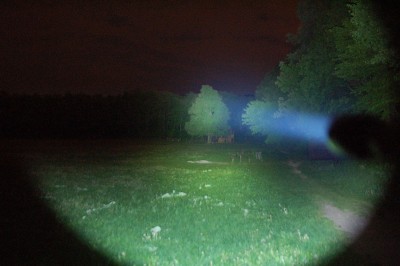

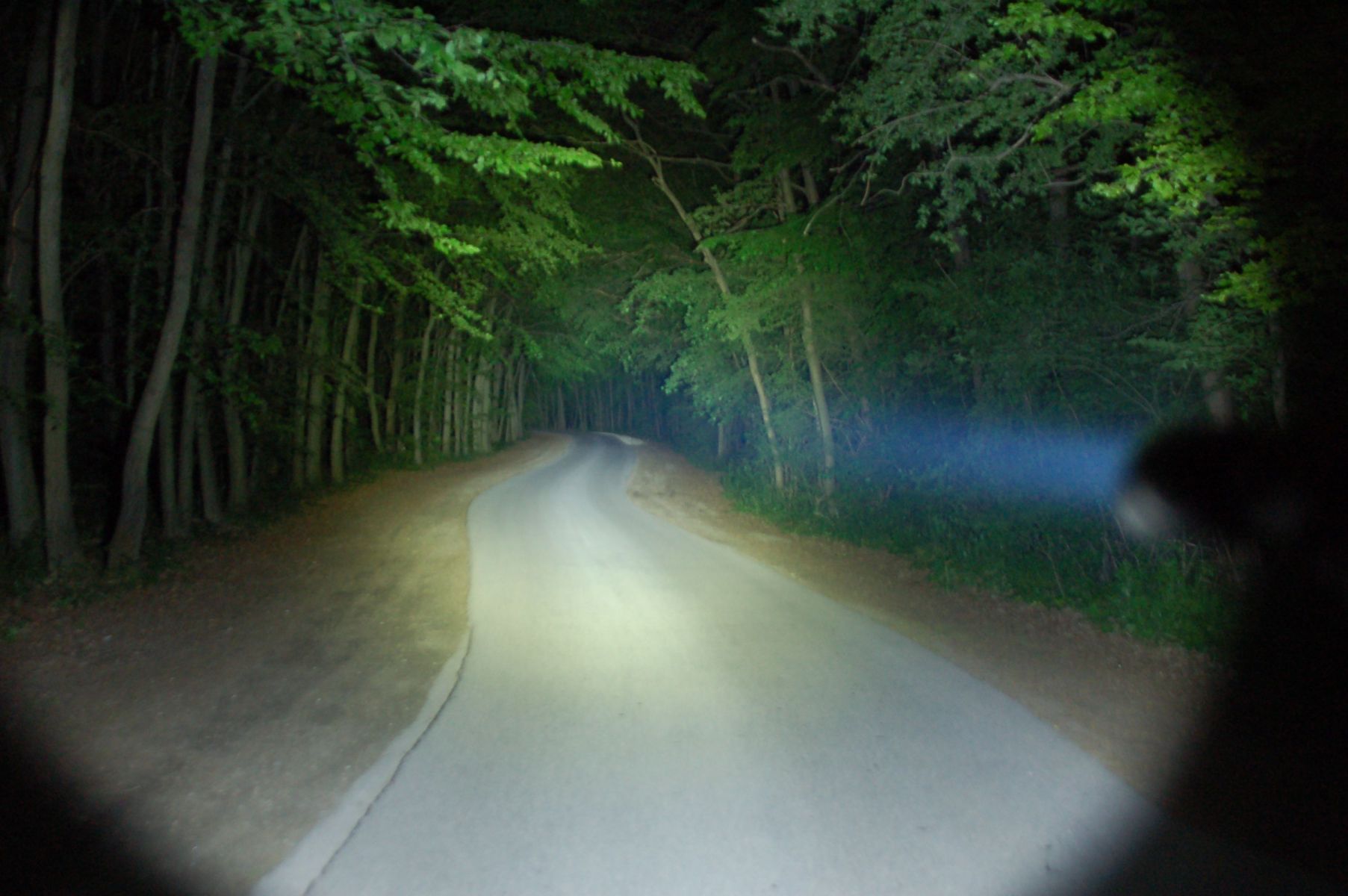

TRUSTFIRE X8 XM-L T6 Teszt képek!
A képeket Zsolt74 ,szintén lámpa őrült fórum társammal készítettem!
Helyszín: Budakeszi Vadaspark, Szilfa tisztás!
100méter (nagy tölgyfa, játszótér)
Csak ajánlani tudom mindenkinek ezt a lámpát, max fényerőn kb 2órát tud üzemelni, de a sötét erdőben bőven elég volt a legkissebb fényerő, így viszont szerintem legalább 10 órát tud világítani!
Zsolt74
Az SSC p7 150 méter
Az SST-50 Sorendben 100méter, 150méter, 200méter, és Erdei út -

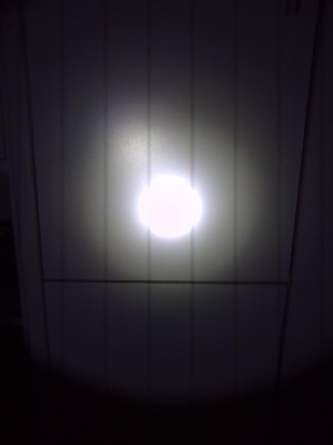

Ma még nem tudom megcsinálni a képeket nem lesz rá időm!
Nincs még össze hasonlítási alap mert most érkezik majd a másik XM-l ledes lámpa!
Ez: [link]Amúgy szép mély a reflektor és pontossan középen van a led.
Egy másikkal össze tudtam úgy hasonlítani (Trustfire ST-50 [link] ) , hogy a falat világítottam és sokkal szűkebb a sugár ráadásúl nagyon pontos ,szabályos a kör, ja és sokkal világossabb! Biztos, hogy ennél a lámpánál jobban fog világítani, pedig elvileg kevesebb a lumen száma! -

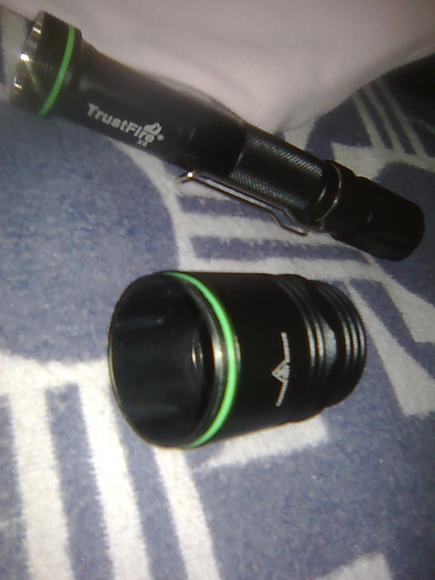

Megjött a Manafont-rol a Trustfire X8-as lámpám. kb 2 és fél hét alatt. [link]
Nagyon szép a kidolgozása, csak ajánlani tudom!
Sajnos még nem sikerült teszt képeket készíteni, de ha lesznek megosztom őket! -

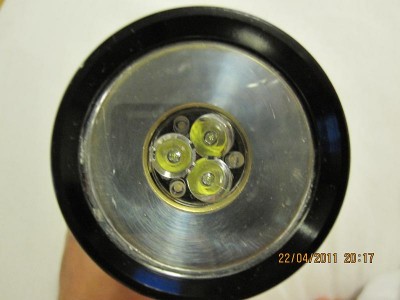

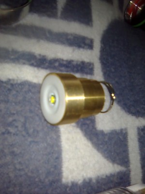

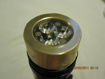

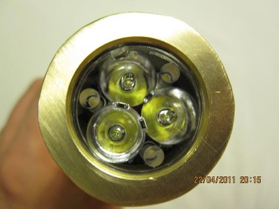

Három részből áll az egész. Van egy rézmagja (ami nem látszik itt a képeken), erre lesz ráforrasztva az SST hűtőfelülete. A ház és a kupak teljesen szimmetrikus, szóval esztergálható, alumínium. A rézmagot pár felületen marni is kell. Az elvileg CNC-vel készül.
Gondban vagyok egyébként, hogy mit tegyek az optika elé. Vészmegoldásként valszeg egy 3mm.es plexi lap lesz egyelőre, de jó volna valami edzett üveglap, viszont fogalmam nincs honnan szerezzek...
