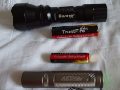

A p7 es lampa amit rendeltem (aurora ak p7) annal is olyan homalyos a led! Nagyon bosszanto. Csak azt nem tudom ,hogy azert mert c bines es csak a d tiszta vagy csak alapban szar, pedig eleg draga volt ahoz.

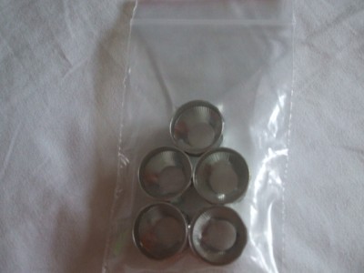

Ezek a tükrök méretezve vannak. Ha egy MC-E-t/P7-et teszel bele, kb olyan lesz, mintha nem is lene tükör, csak szórni fogja a fényt közel 180 fokban.
Megmunkálni nagy valoszinűséggle meg lehet, nem fog lapattogzani a foncsor. (Aluval igen ritkán futtatják be, általában ezüst vagy nikkel, ha jól tudom.)Az a 2550-es lítium, C méret, miért nem MagLite 3C?
De ne hidd, hogy 5,5 Ah! Max 3,5 Ah lesz.
Meg a töltőt is meg kell oldani, nem láttam ilyen méretben. +valami erős kell, hogy a 4 darabot ne 2 napig töltse. Vagyis neked kell elkészíteni.De miért is kell neked 5 darab MC-E? Akkor inkább P7, sokkal gazdaságosabb.
Illetve én XP-G R5-öst választanék, darabja 3,3 Watton 367 Lumen, ez a leg gazdaságosabb jelenleg. -

Kiszélesíteni azt a lyukat azért nem lehet szerintem, mert valószínűleg erre is rá van gőzölve a vékony alumínium réteg, ezért ha hozzákezdesz, akkor ott egyből lejön róla.
18650-es akku is elég, különbség csak az üzemidőben lesz, de gondolom ezt tudod

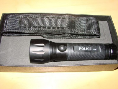

Légyszi segítsetek! Interneten láttam egy Police lámpát és elég jónak néz ki.(videó is volt) Megéri megvenni? Mik a tapasztalataitok róla? Nem annyira fontos igazából a lámpavásárlás, van egy Mini MAGITE AA-m, kirándulásokon azt szoktam használni.
Előre is köszönöm a segítséget! szmaron
szaszlaci
Nagyon nagy teljesítményűt nem nagyon láttam én se. (Bár szerintem önmagában 7-900 Lumen elég meggyőző, pláne ha reflektor. Keskeny fókuszú.)

Nincs valakinek eladó ilyen lámpája? Nem kell működnie, a váz kell átépítés céljából.
3 bébi (C) elemes Police 12 Watt jelzésű lámpa.
Természetesen fizetek érte.
