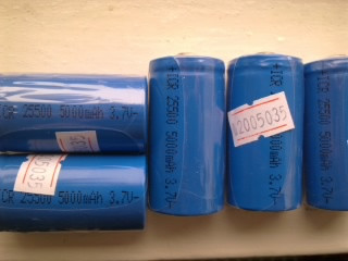

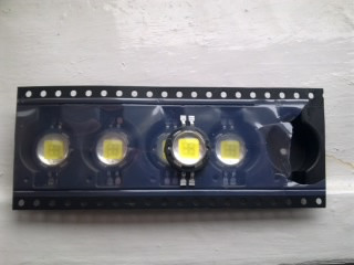

Megjöttek az akksik, meg a P7 D-bin es ledek, ezek teljessen átlátszóak, nagyon király.

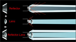

Egyébként ez is a manapság divatos, teljes belső visszaverődésen alapuló (total internal reflection => TIR ) "lencsék" közé tartozik.
A legtöbb helyen ezeket alkalmazzák, mert olcsó gyártani, könnyű, és viszonylag ellenálló. Teljesen körülveszi a fényforrást, így csökken a veszteség - viszont nem egyszerű a korrekt forma megtervezése.
Forrás: www.optoiq.comAhogy mondtad, teszi a dolgát, ennél több nem is kell. Arra érdemes vigyázni, hogy tiszta maradjon a hátsó reflektáló rész, különben előfordulhat, hogy a szennyeződés (pl. ujjlenyomat) helyén a megváltozott relatív törésmutató miatt nem verődik vissza a fénysugár, hanem kilép oldalirányban. Persze ezzel csökkentve a hatékonyságot.

Csak az érdekelne, hogy a LLenser-féle hibrid felépítést követi-e, vagy egyszerű, sík előlapja van és egy zsákfurat a LED felől? Nem látszik jól a képen...
Kipróbáltad már? -
attiLANte
szaszlaci #347 üzenetére
"Akkor hogy nevezik a LLenser-nél használt akármit?"
Hehe, jó kérdés...
Az "Advanced Focus System" alapja, "Reflector-Lens"-ként utalnak rá néhol, de igazából találó nevet nem tudok rá."Ennél a termékmegnevezés pl asph. lens.
Valahol csak sima lencsének nevezik."Erősen bezavarhat az elnevezésekbe az általánosítás: pl. reflektor alatt általában a homorú tükröket értjük, míg az átlátszó elemeket lencsének hívjuk. Tehát ami nem foncsorozott, az csak lencse lehet - holott ez fizikai értelemben nem mindig igaz.
Meg aztán egyszerűbb leírni, hogy "lens", mint belebonyolódni a működésébe. Legtöbbször a hirdető sincs vele tisztában és a vevőket sem érdekli, csak működjön - bárhogy is hívják.Egyébként érdekes ez a KD-s optika: mintha lekoppintották volna a LLenser hibrid lencséjét, bár a képen nem nagyon látszik a pontos felépítése...
attiLANte
Megpróbálom röviden elmagyarázni...
Az aszférikus lencse nem valami misztikus dolog - egyszerűen arról van szó, hogy a hagyományos lencséknél megszokott (és könnyen elkészíthető) gömb(szférikus) alakot módosítják a képalkotás javítása érdekében, így az aszférikus (vagyis nem gömbi felületű) lesz. Leginkább a fényerős optikáknál alkalmazzák, mert ezeknél a leképezési hibák hatványozottan jelentkeznek.
A hagyományos lencse a szélein jobban megtöri a fényt, ezért más lesz a fókuszpontja az itt áthaladó (optikai tengellyel párhuzamos) fénysugaraknak.
A gömbalak módosításával elérhető, hogy a fókusztávolság a lencse közepétől kifelé haladva ne változzon, tehát a keletkező kép élesebb lesz - nem fog négyzetből kört "csinálni", vagy fordítva (az inkább attól függ, hogy a fókuszpontban van-e a LED, vagy sem).A másik témához: az említett Led Lenser optika hibrid, vagyis a hétköznapi optikában előforduló mindkét jelenség (fénytörés, visszaverődés) érvényesül benne.
Az a trükk, hogy mindkettőt ugyanazzal az anyaggal érik el, mivel kihasználják az un. teljes visszaverődést. (Ha a fény optikailag sűrűbb anyagból lép ki és a beesési szög meghaladja a visszaverődési határszöget, akkor un. teljes visszaverődés történik, vagyis a fénysugár a határoló felületről (csaknem) teljes mértékben visszaverődik ahelyett, hogy áthaladna rajta - tehát az tükörként viselkedik.
Forrás: www.zweibrueder.comAz optika hátsó része kívülről forgási paraboloid alakú, és az oldalra sugárzott fényt gyűjti össze ill. tükrözi előre, míg a lencse közvetlenül a LED előtt van és az előre sugárzott fényt koncentrálja. Ráadásul ezeket az elemeket úgy méretezték, hogy a fény nagy része vagy a tükröt, vagy a lencsét éri, tehát irányítatlanul kis része hagyja csak el a lámpát. Legalábbis ha jól értelmeztem a látottakat.
A lencsék hatásfoka egyébként valamivel jobb, főleg ha reflexiógátló bevonat van rajtuk - akár 99%-os transzmisszió is elérhető. Egy átlagos tükör 90% körüli "hatásfokú": csak speciális, többrétegű bevonatokkal közelíthetik meg a 98-99%-ot.
Azért nagy különbség nincs köztük. Hogy melyiket választják, az a peremfeltételektől függ (méret, költség, tartósság, ellenállóság, stb.). -

AstraCDX
Hahó Szakik !
A Led Lenser lámpákban nevükhöz híven első lépésben lencse irányítja a fényt .
Vannak más gyártók is akik ezzel a technikai lehetőséggel élve építik lámpáikat, vagy ezzel a LL egyedülálló ?
Én még nem láttam ilyen technikai megoldást más gyártótól . Ti láttatok már ?
Szakmailag, fény irányítástechnikailag melyik a jobb megoldás, a lencsés, vagy "tükrös" ?
Üdv.
Astra
