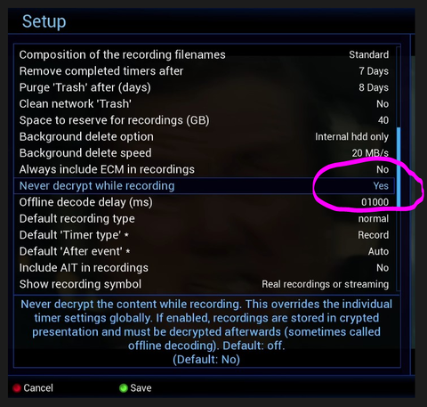

garga pista #20472 üzenetére
garga pista
Igen itt.
Nálam szépen felvette a kikódolt adást, most jöttem haza nyitottam meg.
Szerintem valami beálíltási gond lehet náald, de az OSCam látszólag rendesen dekódol, inkább a box/openatv-t kellene megnézni minden jó-e.
Néztem nálam milyen beállítások vannak a boxban, meg a webes beállításokban, ezt a kettőt találtam, nézd meg nálad ugyanígy van-e. Habár lehet 7.3-ban már van több beállítás is.

garga pista
Na beálíltottam egy felvételt, kikapcsoltam a boxot és szépen elekzdte felvenni, az OSCam webif-en látom h dekódol, de be nem kapcsoltam. Illetve a box saját webif-én is látom, h bár készenlétben van, de fut a felvétel, az időzítéknél is írja.
Ha kész van megnézem majd a felvételt, de ez alapján úgy látom műxik rendesen. -

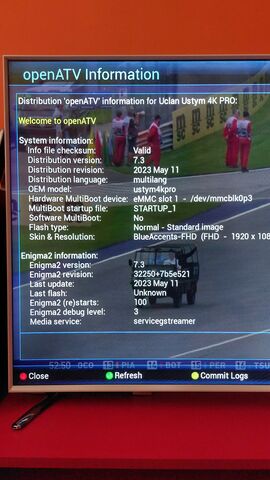

Olyan problémával szembesültem, hogy kódolt műholdas adások esetén Standby módban nem működik a dekódolás. Márpedig erre szükség lenne, amikor az Uclan Ustym 4K beltéri egységgel időzített felvételeket szeretnék készíteni. A készülék ugyanis rendszerint Deep Standby módban van. A felvételek indítása előtt pedig csak Standby módba kapcsolja magát.
Enigma-2 Softcam OSCam 11.719 plugin-t használok. Standby módban a helyi hálózaton elérem a Webinterface-t. Szóval elvileg működnie kellene.
Kódolatlan adások esetén semmi gond, Standby módban is működik a felvétel.
Mi lehet a gond? Van ötletetek?
