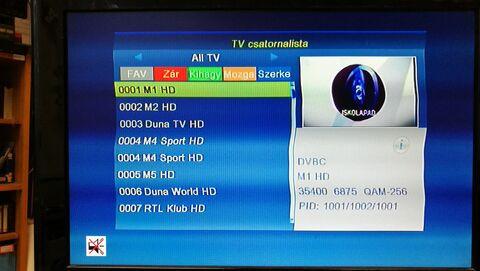

Idő közben felvettem a kapcsolatot a gyártóval, és tőlük kaptam egy még a honlapon kint nem lévő verziót (AMIKO_Impluse_H265_T2C_1.3.98_conax), azt "All SW + bootloader" rel rátöltöttem, és működött. De állítják, hogy "software (no channel list)" módban is mennie kellett volna, különösen ha a frissítés sikerességét igazoló üzenetet kaptam az újraindulás előtt.
Az igazság az, hogy a második box-szal nem próbáltam meg ugyanazt a frissítést, ami korábban a bootloop-ot eredményezte, és a gyári és a legfrissebb változat között nincsen bootloader verzió váltás sem, tehát van abban valami, hogy működnie kellene BL frissítés nélkül is. Tehát simán lehet, hogy valami mégis csak nem volt rendben az első STB-vel. Minden esetre leírtam, hogy nekem hogy működött, az legalább ki van próbálva
dchard
Jótanács Amiko tulajoknak firmware frissítéshez:
Az USB-s frissítésnél az "upgrade mode" mindenképpen "All SW + bootloader" legyen, ugyanis az alapértelmezett "Software (no channel list)" mód azt eredményezi, hogy bár a STB sikeres frissítést jelez, az újraindulás után bootloop következik, és lehet vinni vissza a STB-ot gariztatni. Erre a kezelési útmutató sem hívja fel a figyelmet.

Nekem ma cserélték az Amikot, az új darab egyelőre működik hibátlanul.
Ami nem tetszik, hogy sem a webes sem az ftp-s "auto update" nem működik, csatlakozási hibát ír mindkét esetben. Ez egy több éves modellnél ami esetleg már kifutott a terméktámogatásból, még el is nézhető, de ez egy 2018-ban megjelent darab. Készenlétben a piros LED elég erősen világít.
Egyébként a blind scan mindent megtalált (DIGI DVB-C), a csatorna váltás multiplexen belül gyors, multiplexek között elfogadható. A PVR-t még nem próbáltam, meg a média player-t sem. Szép, szaggatás mentes képe van SD-n és HD-n is.
