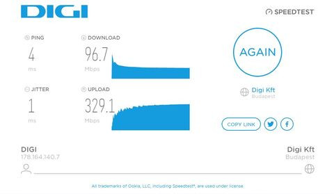

A XIII. kerületben tegnap nem volt problémátok a 100-as nettel?
Nekünk tegnap egyáltalán nem ment.
