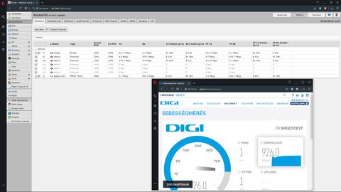

xeon forever
https://mikrotik.com/product/RB750Gr3
Kb 1eve hasznalom. 18K HUF volt teljesen meg vagyok vele elegedve.
(#72788) BlackJack21: Igen jol latod. Teljesen megfelel a hetkoznapi igenyeimnek...ha valami kompatibilitasi problemaba futok akkor hasznalom az Internet explorert az adott folyamatra.

Elvileg a 100Mbps sebesseg 4 eren megy, 1000-pedig ha az osszes be van kotve. Ott mar csak azon mulik, hogy milyen anyagminosegbol vannak a kabelek es a tavolsag. Itthon a hazban a leghosszabb kabel 65meter siman lemegy a 800Mbps*abban a gepben kicsit gyengusz a proci.
Egyebkent meg mazsolazzatok az ertekek kozott...Mikrotik szerintem jol mer.

xeon forever
st3v3np3t3r #72746 üzenetére
Akkor ott valamelyik érpár szar...Nálam egy 50cm-es cat5 van a zte es a router között. 940-960...
