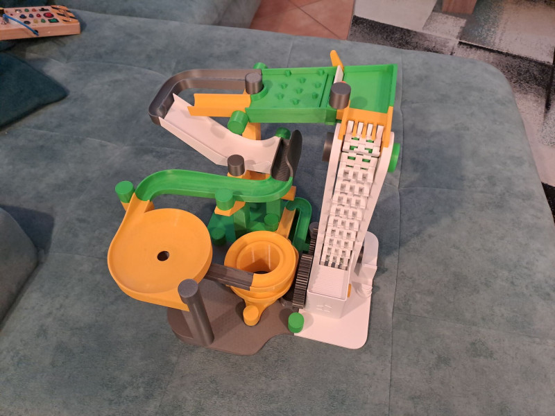

poli27
Marble Run Components Kit 003 | Bambu Lab EU
Bambu honlapján van...

poli27
Fiamnak nagyon tetszik
