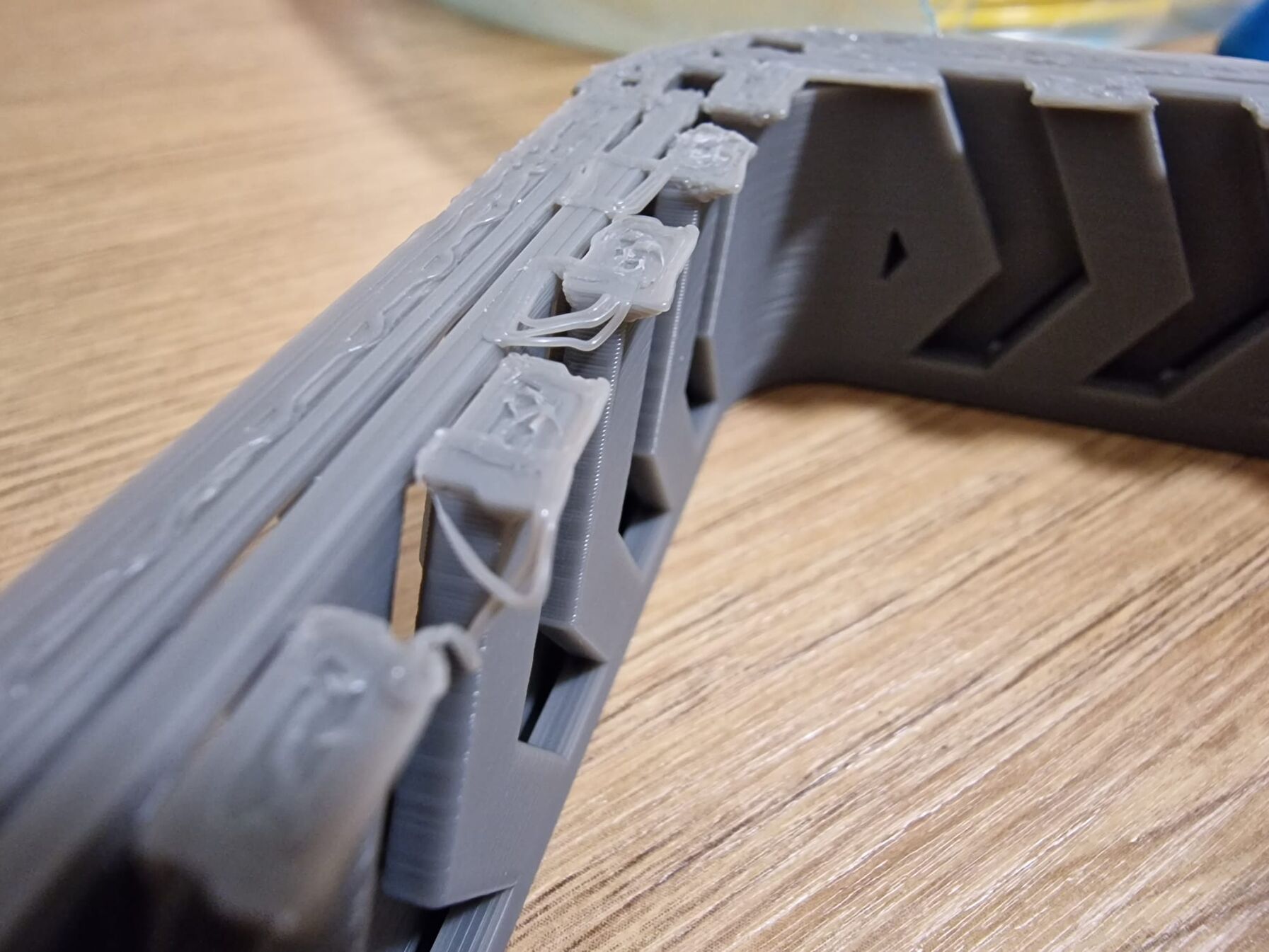

Silent77 #2724 üzenetére
Lehet, hogy ott lassítani kellene több hűtéssel. Esetleg elfordítani, hogy az AUX-tól több levegőt kapjon.
A felhajlással én is találkoztam, mert a takarólemezeim széle felhajlott. Ott eleve 60 fokos az emelkedés és vékony az egész.
Le kellett faragnom belőle egy kicsit.
Nyomtatni meg peremmel együtt csináltam, így nem jött fel.
A falakat is peremmel csináltam. A netes fajtát is. Egyik sem jött fel. -

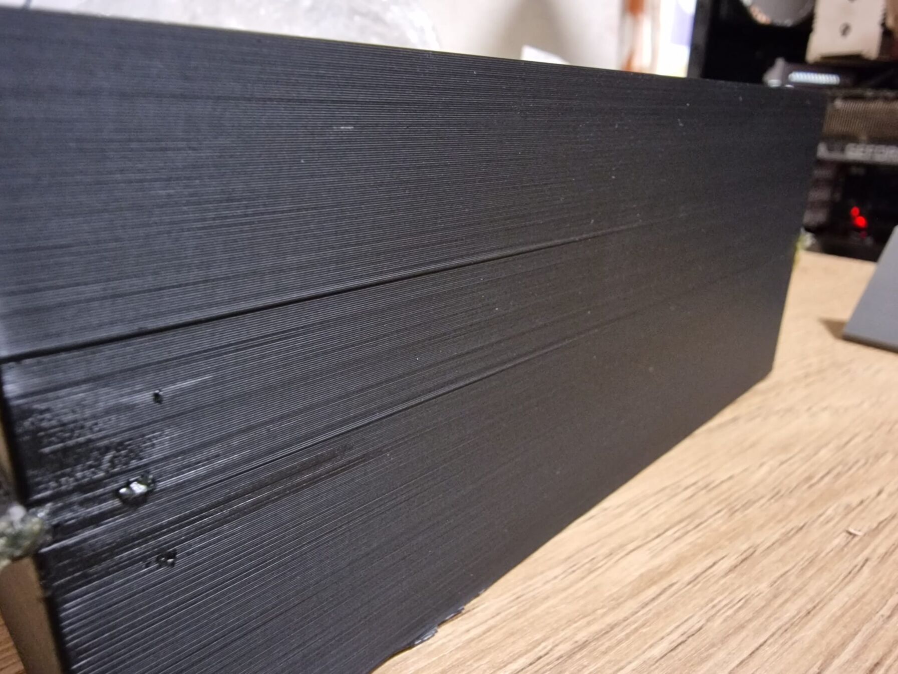

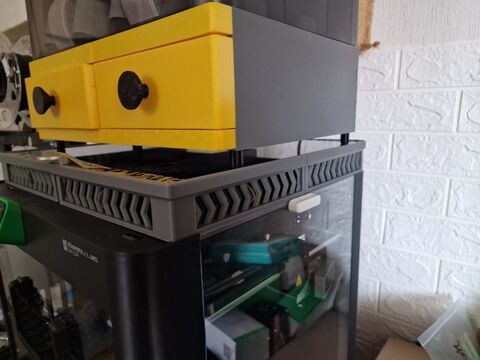

Most találkoztam egy olyan problémával, amit nem tudok megoldani. Bambu X1 Carbon, 3DJake PETG filament, az adatlapja szerint 230-250 fok a szokásos nyomtatási hőmérséklet. Az első réteg elkészülte utána, miközben az extruder várakozik az értékelésre, a nozzle-ből elkezd lassan kifolyni az anyag. Ami nem lenne baj, ha utána a wiper letörölné, de sajnos nem ez történik, hanem inkább szétkeni, majd így áll neki a következő rétegeket nyomtatni. Nem általam készített videó, de nagyon pontosan leírja mi történik. Próbálkoztam egészen alacsony hőmérsékletekkel is (225-230 fok), de változatlan az eredmény ill. próbaképpen kicseréltem a nozzle wipert is egy újra, de nem változott a helyzet. Nem ismeretlen máshol sem a gond. Mit tudtok tanácsolni? Volt már ilyen problémátok?
JulianSinulf #2723 üzenetére
Minden más tökéletes, ennél vettem észre.
Frissítés rég volt. Nemrég volt kalibrálva, többször is mert elmozdítottam.
Szerintem azért ér bele, mert felfelé hajlik a PLA. Kis videó róla, hanggal érdemes. [link] Csak ennél a résznél csinálja kb 3-4 kör erejéig.Sunlu PLA-hoz nincs valakinek kalibrációs beállítása? Gondolom márkán belül kb mind ugyanolyan.
JulianSinulf
Silent77 #2720 üzenetére
Látom nálad is vannak minőségi gondok.

Silent77 #2718 üzenetére
Jól van kalibrálva a filament?
Van megfelelő hűtése?
Nekem ki tudta nyomtatni a darabot, csak ezeken a részeken nagyon durva lógások voltak.
A fejnek nem szabadna beleérnie semmiképp. Ott valami nincs jól beállítva.
Így a képen elég rondának tűnik az egész. Mármint a felület, meg a kitöltés.
Fsun-nál volt, hogy belement a tárgyba a fej, de ott a sebesség és a nem elég feszes szíj miatt pozíciót rontott.
Szóval nekem ilyen lett, mikor azt mondtam, hogy ebből inkább nem kérek.
Most ilyen:
A kék elem szélénél látszik, hogy valami nem stimmel. Nem tudom miért nem lett egyenes.

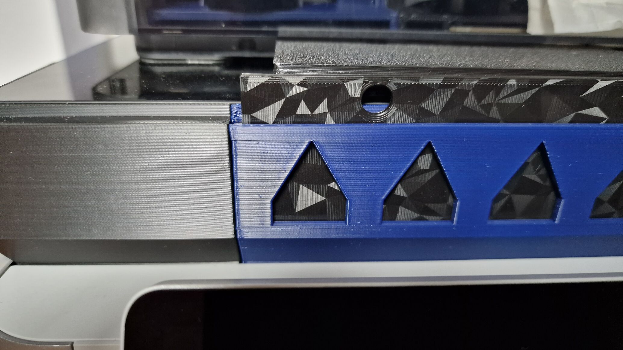

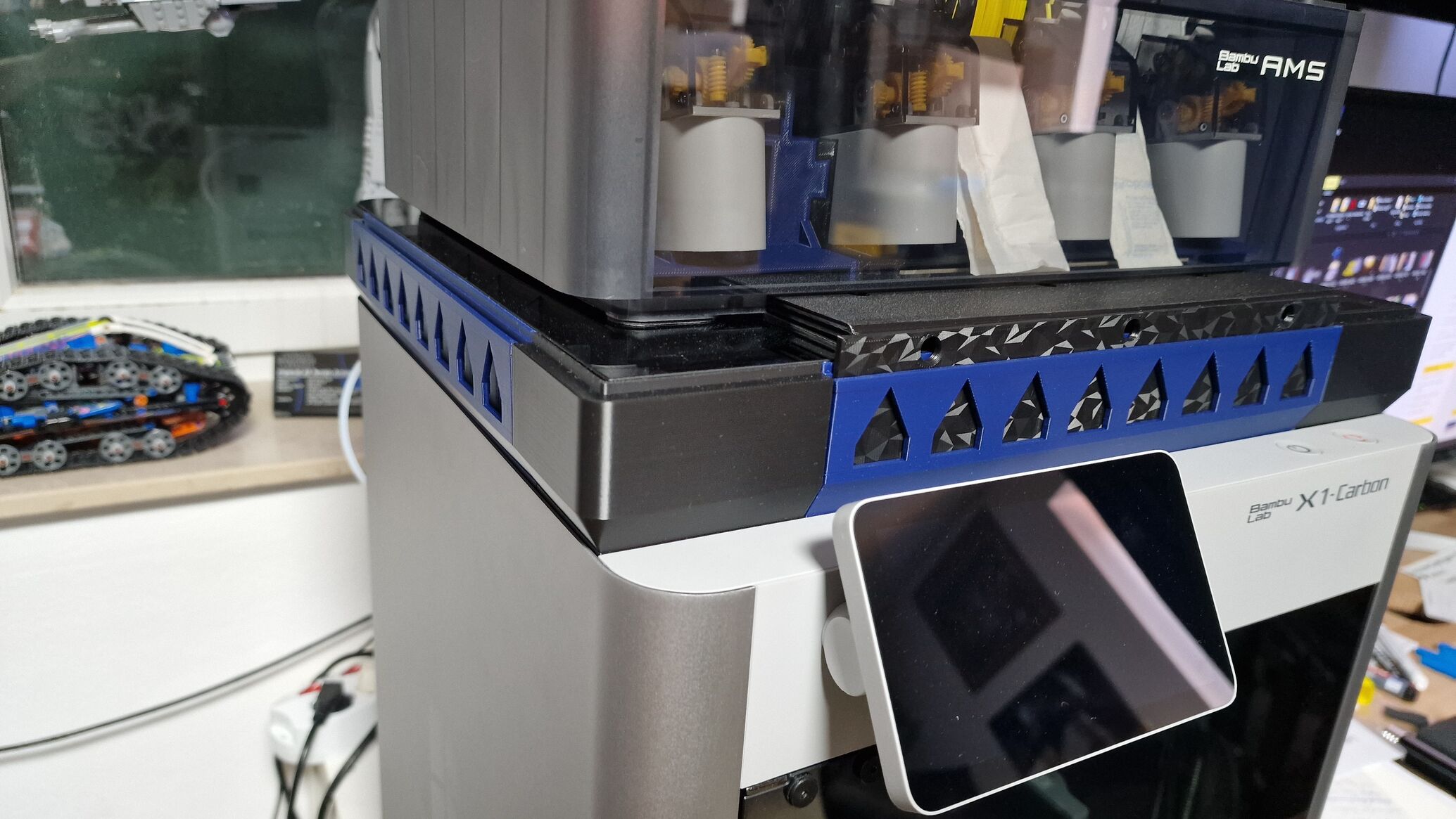

[Bambu Lab P1P screen angle riser
2thletme2day
Dehogy fake. Optika. Nem a semmiből vándolrol át. Úgy van megmunkálva nagyon finoman a felülete a lapnak, hogy minden szögből máshogyan töri meg a fényt és ez a fény jut a szemedbe. Mivel a nyomtatott tárgy "beleolvad" ezekbe a mikrobarázdákba ezért az első réteg ugyanúgy fogja megtörni a fényt mint maga a lap. Ha felcsiszolnád az egész felületet akkor tűnne csak el a minta.
Ez a képernyő dőlésszög módosító keret jó. Már indítom is a nyomtatást
