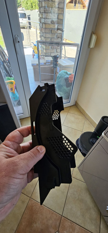

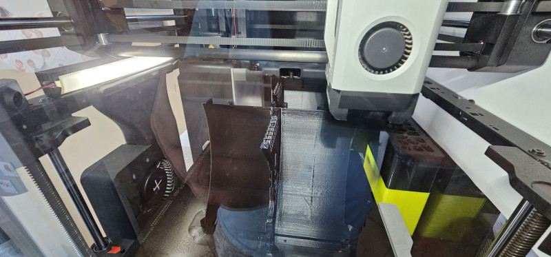

Na, megjött a szajré (P1S+AMS), megvan a 7végi progi.
Épp egy kártyán lévő scraper-t indítottam első nyomatnak, amennyire látszik, szépen nyomtat.
Első kérdéseim:
1. AMS-nél normális, hogy borzasztó vinnyogó/nyöszörgő hangja van filament load/unload-nál?
2. BambuStudio-ban vagy máshol nem lehet látni nyomtatás közben vizualizáltan, hogy éppen mit/melyik réteget nyomtatja? Octoprint után így eléggé vakon vagyok. Azt sem látom, hogy hány modellt nyomtat, semmit.
3. Azt sem látom, hogy a nyomtatásra küldött job hány színből áll? Előbb az említett scraper-nél megállt a nyomtatás és kiírta, hogy az AMS-ből kifogyott a filament. Csak tippelni tudtam, hogy másik színre vár, de valóban ez volt a baja. Ez azért így nem a legintuitívabb. -

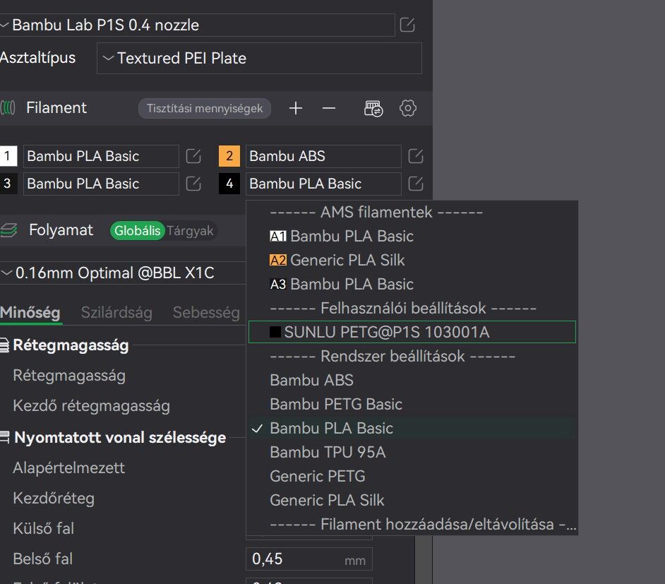

Egy kezdő kérdés az AMS-hez.
Filamentet szeretnék kalibrálni AMS-ből. Illetve már sikerült is. El is mentettem a profilt és az előkészítés résznél már választható is. Viszont a "Nyomtató" fülön az AMS résznél nem választható, mert csak a gyári profilokat látom. BambuStudio 1.7.6.92
Lehet, hogy valamit én bénázok mert még csak most ismerkedem az AMS-el.
[kép] [kép] -
