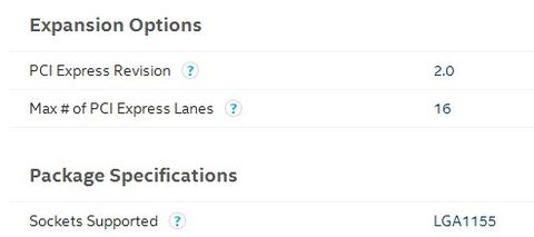

NandorHUN
NandorHUN #67345 üzenetére
Kb így kéne ezt elképzelni:
látszik, hogy PCI-e 1. slot az ott van közvetlenül a hűtő alatt, még 1-2 drób ugye be is lóg, ami tartja a ventillátorokat.
Nem tudom mennyire lehetséges a hűtő "csúsztatása" felfelé, hátha nagy nehezen befér, de nem vagyok benne biztos, hogy egyáltalán biztosnságos e feltenni úgy, hogy backplate hozzáér a hűtőhoz vagy műanyag ventihez...Illetve pár ezerért árulnak ilyen PCIE hosszabító kábeleket, de azt totál nem tudom elképzelni hogy lehetne megoldani ilyen esetben a VGA rögzítésést. ...
NandorHUN
Csupingo #67343 üzenetére
Ok, megnéztem és úgy fest tényleg 2.0 x8-al fut a GTX 1080-am.
Csak, hogy kép tiszta legyen egy Biostar Z77Ex4-es alaplaom van és i7-2600K mellé.
Lapom pedig valahogy így fest:
[link]Ezek szerint mind a kettő PCI-E támogatja a 3.0-át felső x16-on also x8-on. Illetve a 2.0-át felső x16-on, also meg csak x8-on, ugye?
Sajnos felülre nem tudom betenni a GTX 1080-at, mert elég nagy a procihűtőm - egy Noctua NH-D14 van a 2600K-n.Ilyenkor milyen megoldás van?
Vegyek másik hűtőt, vizezzek? Vagy vegyek egy i7-3xxxk CPU-t a 2600K helyett ( és akkor lent is menne a 3.0 8x ?Ezen felül egyébként totál meg vagyok elégedve a processzorral, hűtéssel és alaplappal is. Minden tökéletesen fut, szóval nem szeretnék egy komplett alaplap, cpu hűtés cserét eszközölni százezerért, legolcsóbb effektív megoldást keresem lehetőségekhez mérten.
Kösz előre is
Csupingo
NandorHUN #67342 üzenetére
Nem akarok hülyeséget mondani, de szerintem x8. X16-os a foglalat, de jelen esetben x8 sebességre van állva. Milyen alaplap? Ha mellette a kérdőjelre nyomsz és elindul a render teszt, akkor se vált feljebb? Van mikor terhelés nélkül alacsonyabbra vált.
Nekem x16 1.1 -en áll terhelés nélkül. -
NandorHUN
Ez:
Azt jelenti, hogy a PCIE 2.0 csak x8-al megy? (vagy azt, hogy x16-al?)Köszi
Csupingo
