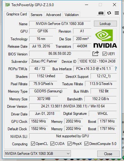

bubu78 #69878 üzenetére
Fps limiter, lock, stb. ilyesmi programok nincsenek telepítve, ugye? A driverben optimálisra van téve az energiagazdálkodás (akár max. teljesítményen is ki lehet próbálni, hogy akkor rendesen megy e)? Dsr sincs bekapcsolva? DDU-val már pucoltál le mindent, aztán csak drivert telepítettél experience nélkül? Függőleges szinkronizálás sincs bekapcsolva a driverben, vagy a játékokban? Ha semmi se jön be, akkor a wint kéne újra telepíteni, ha van rá mód. Kártya babráló programok se legyenek, pl.: msi ab.
Bányászvírusod sincs? Terheletlen állapotban mit mutat a gpu-z?
bubu78
Csupingo #69865 üzenetére
Tehát, egy napi szenvedés után pontosítanék. A gtx 1060 minden játékal elmegy de csak 40fpssel!! Itt mintha betonfal lenne
wga stressz teszt is csak 40 fps!! Furmark 1920*1080ban 40 fps semmi több.
SCORE:2384 pointsMax GPU
Temp: 53°C (40 FPS, 60000 ms)
FPS: min:40, max:41, avg:40 - OPTIONS: DynBkg
GeForce GTX 1060 3GB/PCIe/SSE2 (10DE-1C02)24.21.13.9811 (6-1-2018) - GL
:\WINDOWS\System32\DriverStore\FileRepository\nv_dispi.inf_amd64_040c7acb04cee565\nvoglv64.dll
GPU core: 1898 MHz, memory: 4006 MHz
Intel(R) Core(TM) i5-3570 CPU @ 3.40GHzEnergiagazdálkodás teljesítmény centrikus.
mi a lópikula foghatja meg a kártyát ?
Nem lehet hogy csak a pcie keresztül kap áramot és a 6 pines tápcsatlakozón nem ? vagy ez hülyeség ? -

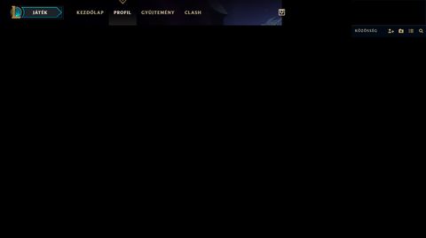

Rockland
Helóka.
Vettem egy asus strix gtx 1050 ti 4gb vga-t és a lol kliensnél ilyeneket csinál egy kis idő után, akkor tűnik el néha a fekete ha az egérrel ott állítok vagy mozgatok valamit. CD-n lévő driverrel is csinálta, meg a legfrissebbel is. Ez hiba lehet? Küldjem vissza gariba, vagy esetleg valami megoldás?
