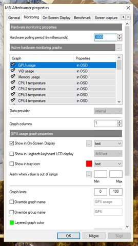

Warpig
GTX 1050Ti-nél hogy lehet játék közben kiíratni az aktuális fps-t, hőfokokat stb?
MSI Afterburner-t használok, de sajnos nem jöttem még rá.W.
