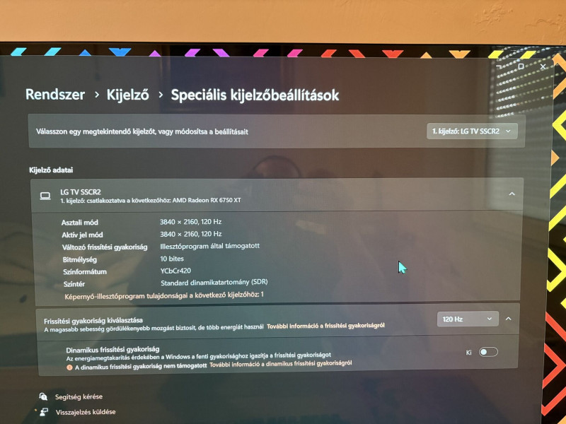

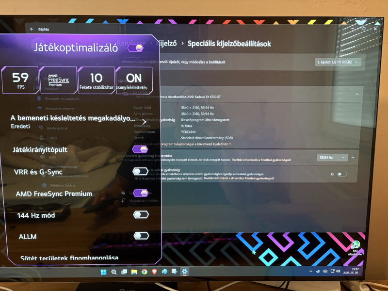

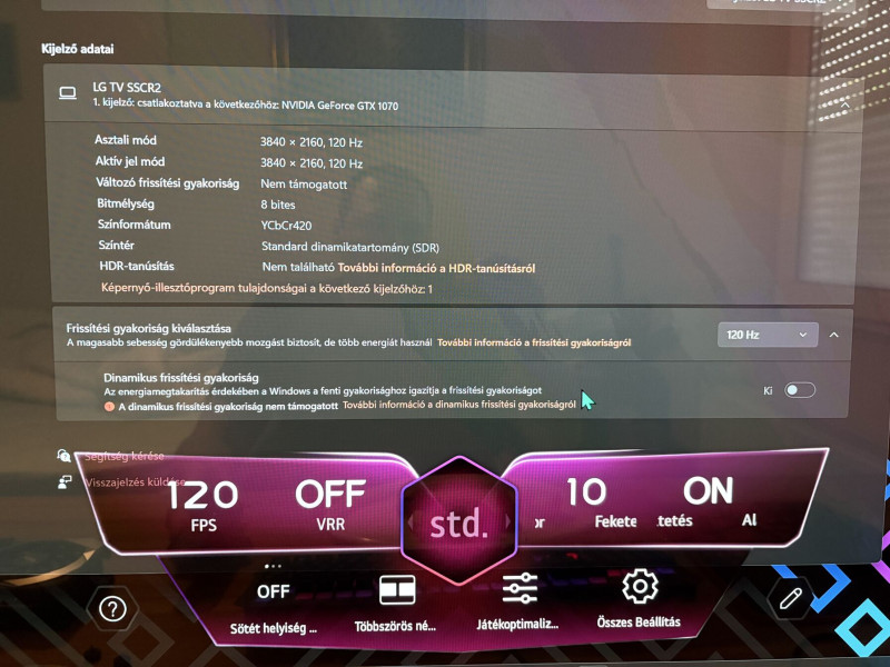

Színformátumot beállítottam arra ami Nvidia alap beállításnál volt (YCbCr420). Most siker.
AMD miért tök mást állít be, ha úgy meg nem mennek a magasabb képfrissítési beállítások?Na mindegy. Elvileg most jó.
Köszi az ötletet. A színformátumra gondoltam volna utoljára, hogy az lesz a ludas. -
