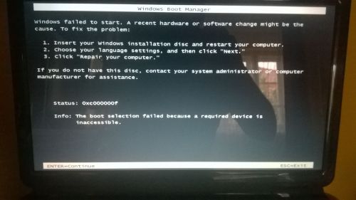

Van nálam egy új HP laptop, amire USB-ről akartam Win 7-et telepíteni. Viszont bárhova dugtam ra a pendrive-ot, az istenért sem akart bootolni. Bementem a BIOS-ba, majd Boot Options, és ott van olyan hogy UEFi boot order, meg Legacy Boot Order.
Na most UEFI-nél első helyre raktam az USB-t, de ugyanúgy nem akart bootolni. Viszont amikor a Legacy-nél 1. helyre raktam az USB-t, egyből bootolt.
Na most a telepítés 1. fázisa lement, gép restart ugye, és nem az hogy folytatódik a win install a beállítás varázslóval, hanem kezdi újra az egész win telepítést. Na most bementem BIOS-ba, Legacy Boot Order-nél az USB-t 2. helyre raktam, gép restart, és egyből befejeződött a win install.Valaki esetleg tudna magyarázatot adni erre a jelenségre, hogy mennyire normális?
Mert az a baj hogy nem találtam olyan menüt mint pl. én Asrock lapomnál, hogy bekapcsolom a gépet, Boot menü, és kiválasztom honnan Bootoljon. És onnantól fogva megy is van a win install. De itt...

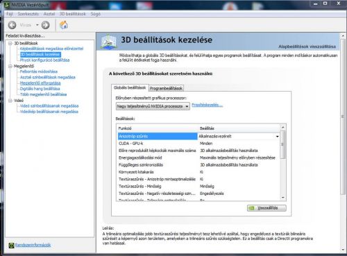

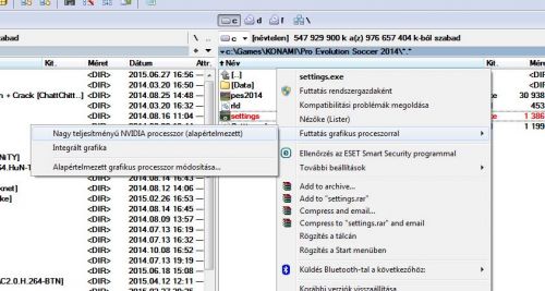

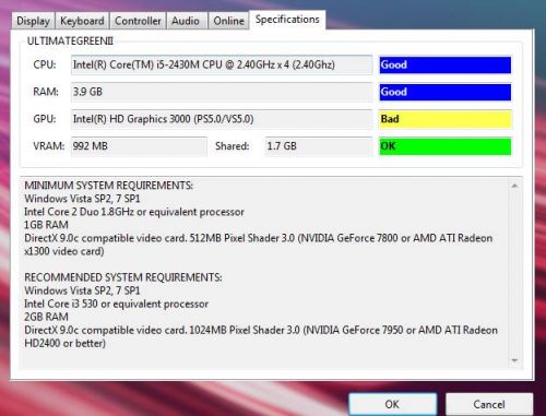

sziasztok !
Már régóta küszködöm egy problémával, egyszerűen nem jöttem rá a megoldásra (ha van olyan). Volna nekem egy Dell Inspiron N5110 Laptopom, amiben van egy integrált Intel HD 3000 és egy dedikált NVIDIA GeForce 525M videokártya. Azonban ha nincs áramforrásra csatlakoztatva a gép, akkor egyszerűen nem tudok teljesítmény kihozni a laptopból... Ez azt jelent hogy játszom valamilyen játékkal, szépen fut 60FPS, és amint kihúzom a töltőt és akkumulátorra vált, ez leesik 10FPS-re (tehát érződik a váltás a két videokártya között) - Ahogyan visszadugom töltőre ismét 60FPS
Amivel próbálkoztam eddig
- Intel HD 3000 letiltása (ekkor megzavarodott a gép)
- Intel HD 3000 külön menüjében minden beállítási lehetőség
- Laptop energiatakarékos üzemmód kikapcsolása (új sémát csináltam amiben minden maxon van)
- NVIDIA vezérlő pulton kijelöltem minden alkalmazáshoz hogy a dedikált kártyával fusson
- Total Commanderben mikor futtatom az alkalmazást, van egy külön menüpont hogy "futtatás ezzel" - ott is kiválasztottam az NVIDIA kártyátEgyik sem vált be sajnos, minden driver friss és jól van telepítve, a jelenség akkor is megvan ha 100%-ra van töltve az akku. Mert annak nem látom értelmét ha van egy erős videokártya a notebookban és nem lehet anélkül használni hogy nincs áramforráshoz kötve (így teljesen fölösleges lenne bele)
Előre is köszönök bármiféle segítséget/tanácsot
