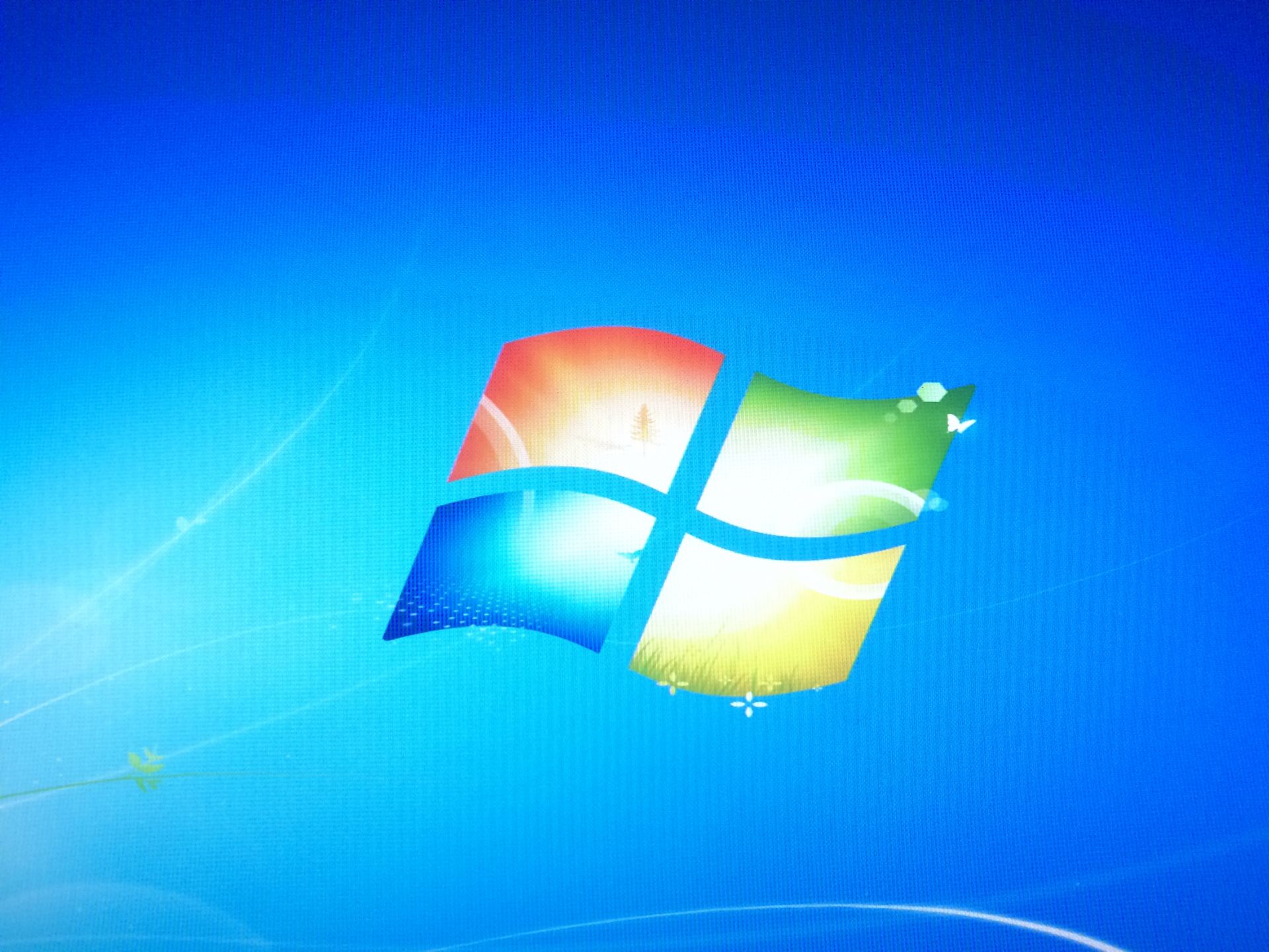

Van egy Toshiba A100-as laptopom, NVIDIA 128MB VGA kártyával, és a következő a jelenség:
Az LCD-n nics kép, csak háttérvilágítás. Most telepítettem a WIN7-et, és monitorral van kép, néhol kicsit csíkos, de szép a felbontása.
Ha a BIOS-ban AUTO-ra teszem a displayt, akkor van ez így. Ha beállítom, hogy LCD+monitor, akkor már a monitoron is fura lesz a kép, mintha 8 bites színek lenének, max 640x480-as felbontással.
Szerintetek mi lehet a gond? MIt ellenőrizzek még? Az LCD kábel jónak tűnik. Valószínű VGA gond lesz?
Köszi!
Ez a VGA van benne. Ez csak Toshibákban van, vagy egyszerű szerezni?
Ilyen a kép a monitoron, de felbontást tudja, és a Windows is megfelelően látja a kártyát. -
adika4444
Tocika #24940 üzenetére
Felbontást próbáld meg variálni. Sajna én is jártam ilyesmi módon Panasonic tv-vel, nagy nehezen ismerte fel a laptopot. Aztán néha elsőre, néha meg 10. alkalomra... Ha van több HDMI bemeneted játszadozz egy picikét velük vagy is cserélgesd meg közöttük a kábelt hátha ennyi lesz a gond. Illetve figyelj arra is ha több HDMI van akkor a jó HDMI-re kattints és ne PC ikonra ha van, mert az a VGA bemenet...

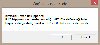

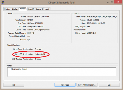

Sidorovich
A segítségeteket kérném, a laptopom olyat produkál amilyet még nem láttam.
(ASUS G551JM - i7 4710HQ/GTX 860M - Windows 8.1 Pro 64bit (eredeti) )
Ma pár hét kihagyás után bejelentkeztem Steamre és letöltöttem a DiRT Rallyt. A játék nem indult. Azután a Spintirest indítottam, induláskor lefagyott és csak a főkapcsolóval tudtam újraindítani a gépet.
Pár restart után most tűnt fel, hogy a CS:GO se megy, és végül rájöttem, hogy semmilyen játék vagy program ami 3D-s. Az Unigine Heaven Benchmark indítás után az alábbi hibaüzenetet dobja:A CS:GO szintén ezt kezdte el írogatni. Lefuttattam a dxdiagot, a külső videókártyánál a következő furcsaságot látom:
További infó: ma frissítettem illesztőprogramot GeForce Experiencel, a legfrissebb 358.87-re. Rövid Google keresés nem segített, próbálkozom tovább. Valaki tudna segíteni? Szoftveres hiba lesz vagy valahogy meghalt volna a dGPU?
Az alaplapon 2 db fö vezérlő chip van.Az egyik az északi ebben van (volt régebben) a vga a mem vezérlö pci és a különféle buszok.A déli hídban pedig az IO müveletekért felelös dolgok (portok sata ide vezérlö stb) Ha a déli vezérlöben lépö valamelyik funkció tönkremegy akkor az a dolog hibásan fog müködni,itt lehet,hogy a hdd vezérlö nem müködik megfelelően.(Persze lehet a hdd is hibás).Szervízben meg tudom mondani egy alapos diagnosztika után, hogy mi is a baja a gépednek.
Akkor pont rányúltál egy fekete lyukra. Szerintem esélytelen, hogy jó legyen, BIOS frissítést még meg lehet próbálni, de mivel azt mondtad, másik rammal jó a noti, inkább próbáld meg elcserélni akár itt a hardveraprón. BIOS frissítés rizikós is lehet, és ha amúgy stabil a gép, nem biztos, hogy megéri kockáztatni.

Vasárnap hoztak nekem egy igen megviselt HP Compaq 6530b típusú laptopot. Konkrétan nincs meg a felnyitható része, tehát maga a képernyő (gyerekek rosszalkodtak
). Egyébként a gép bekapcsol, ezért az volt a terv, hogy rákötünk egy monitort, ami nálam van, és majd azzal használják tovább asztali gépként. Rákötöttem a monitort, minden ment szépen, bejött a windows 7 asztal is, de pár perc múlva kékhalálozott. Újraindítás után megint ezt játszotta, úgyhogy gondoltam újratelepítem a windowst, egyébként is ezer éve nem lehetett újrapakolva. Mivel az optikai meghajtó sem működik benne (ez csak azután esett le, hogy beledobtam 3 különböző lemezt is
), ezért pendrive-ról fogtam hozzá. Ment is szépen minden, majd a telepítés befejezésénél az első rendszerindítás előtt, amikor kiírja, hogy új szolgáltatások telepítése (vagy valami hasonló), időzik kicsit, majd kékhalált dob. Az újraindulás után pedig azt írja, hogy nem tudja folytatni a telepítést, ezért kezdjem elölről. Emiatt megpróbáltam még egyszer elölről a telepítést, de az eredmény ugyanez lett. Viszont másodjára már volt annyi eszem, hogy megnézzem, mivel problémázik a windows, és valami monitor.sys-re hivatkozik a kék képernyőn. Nekem itt nagyjából kimerült a tudásom (és egyébként is csak hétvégén lesz időm foglalkozni vele), ezért szeretném a hozzáértőktől kérdezni, hogy gyógyítható-e a gép betegsége valamilyen módon? Nem szeretnék kidobni, amíg van benne élet, mert a gyerekeknek játszani jó lenne továbbra is egy monitorral.
Előre is köszi a segítséget!
