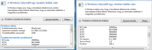

Felesleges, a második screenshoton ott van. (BCCode, azaz Bug Check Code) [link]
GrooveHero: Ki kell kapcsolni azt automatikus újraindítást, és akkor van idő megnézni a kékhalált.

A blue screen hibakódja kellene. 0x000...ilyesmi kódú. Van amikor olyan gyorsan történik mindez, hogy nekem is csak úgy sikerült, hogy felvettem telefonnal videóra és lejátszásnál megállított épp jókor
elég barbár megoldás, de tud segíteni, mert ha meg van a hiba kódja, akkor vagy itt a fórumon, vagy a google tud segíteni, mert beírva a hibakódot egyből kidobja, hogy mit jelent a hiba kód.
azt tanácsolnám személy szerint, hogy próbáld valami képp a hibakódot rögzíteni. Aztán jöhet a hibakeresés -
callmeakos
Volna egy problémám. Az utóbbi időben játékok közben a gép fogja magát lefagy, rá pár másodpercre színes sávok jelennek meg, zúgás veszi kezdetét, majd jön egy bluescreen és ujraindul a gép.
Mikor bejelentkezek akkor ezt dobja ki. Kilehet ebből hámozni mi a probléma forrása? HDDre gyanakszok de nem vagyok biztos benne.... -
