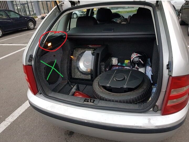

Helyedben én örülnék, hogy valaki belefaragta azt a mélyhangszórót oda, nem szedném ki.
A 4x6 collos hangszórók semmire se jók (egyszerűen kicsi a membránfelületük, ezért fizikailag nem tudnak elég levegőt mozgatni, ahhoz hogy értelmezhető mennyiségű basszus jöjjön ki belőlük). Ráadásul a megjelölt helyen a hangszórók akusztikus rövidzárban lennének (a membrán két oldalát szinte semmi sem választja el egymástól) így a mélyhangok eleve kicsi mennyisége a nullára csökken ebben a beépítésben.
Persze ha visító középmagasakat akarsz hallani a hátad mögül, akkor építsd át a kocsit, de én semmiképpen sem tenném
MrM94
Üdv,szeretnék egy pár hangszórót tenni, a kombi fabiamba a gyári helyükre,pirossal van jelölve.
A zölddel jelölt valaki által annó beleeszkábált hangszórókat pedig kivenni belőle.
Az alábbi linken azt írja hogy 6x4 esek illenének oda. Milyen márkát ajánlotok?Inkább valami több középpel
Én kinéztem magamnak a Crunch DSX462 hangszórókat 10500 ftba
A harmadik kérdésem pedig,hogy egy Sony CDX g1200u fejegységem van,RCA-zzam fel a hátsó hangszórókábeleket és kössem a REAR kijövetelre?Jelenleg,a zöld X el jelölt hangszórók az első hangszórók megvágott kábeljére vannak rátoldva/kötve.Ez így egészséges?Hagyhatom így?
